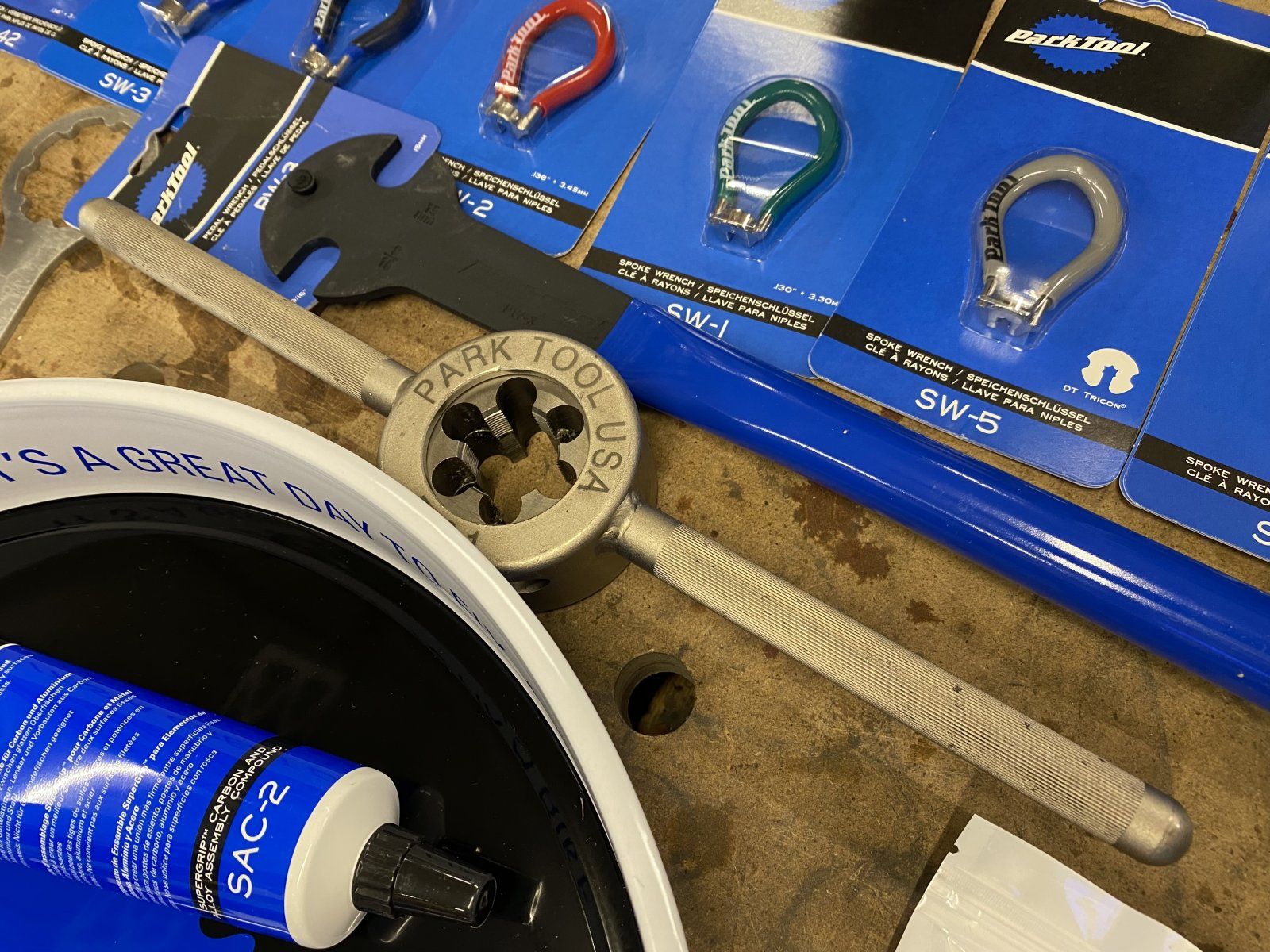

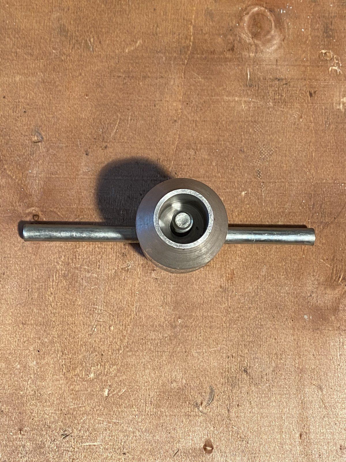

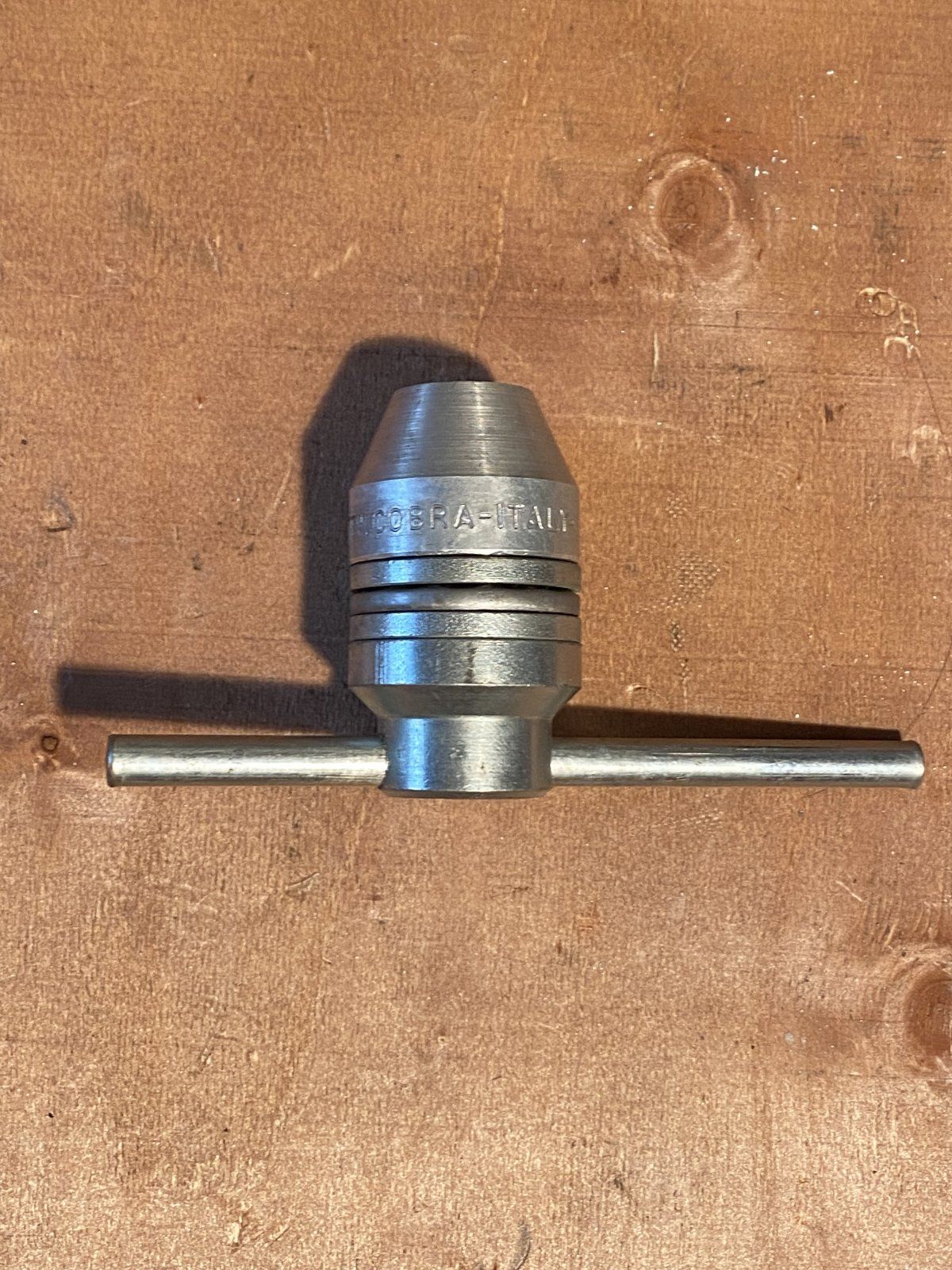

Das meiste habe ich verstanden und auch hoffentlich halbwegs passend zusammengesetzt. Nur zu diesem Werkzeug fehlt mir eine zündende Idee. Man kann es in eine Tretlagerwelle schrauben, aber mir erschließt sich der Nutzen noch nicht so recht.
Anhang anzeigen 971130Anhang anzeigen 971131Anhang anzeigen 971132
damit hält man tatsächlich die Welle fest und prüft nach Beendigung des Einschraubvorgangs das Lagerspiel.
ich schraube immer eine kurbel rechts drauf und prüfe damit das Spiel..mit diesem tool funktioniert das auch .
ausserdem verhindert es das Verkanten ..nimmt man Einzelkugeln kommt das öfters vor.

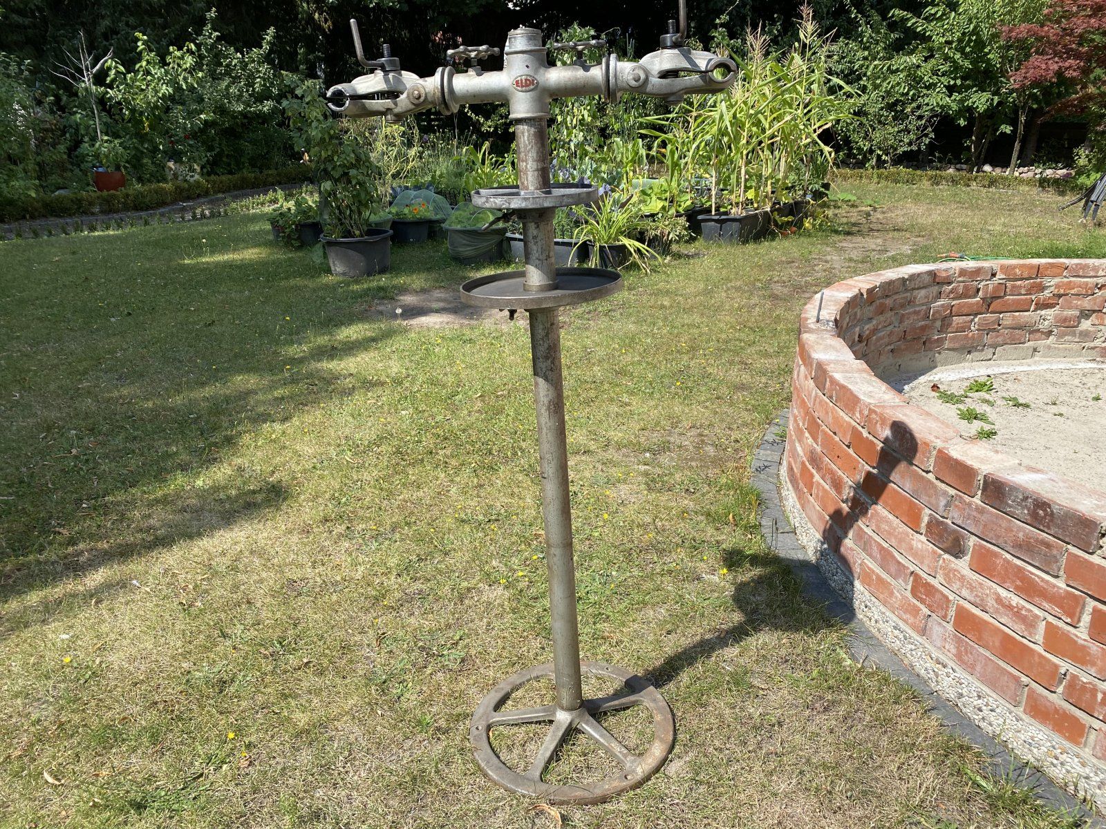

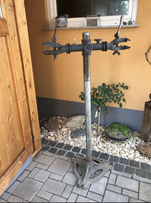

Habe einen absolut kompletten perfekten Ständer im Verkauf! Allerdings 550 Tacken!

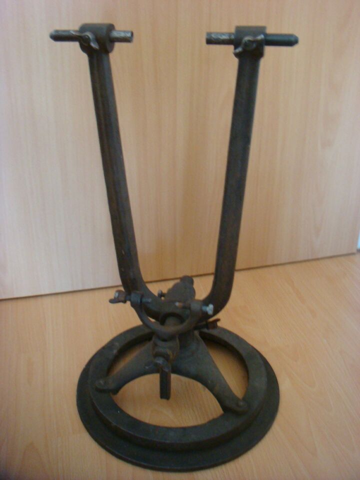

Der hier steht in Mannheim rum, ist nicht ganz komplett (Schale fehlt und ein Feststellrädchen), und abholen müsstest du ihn auch noch…

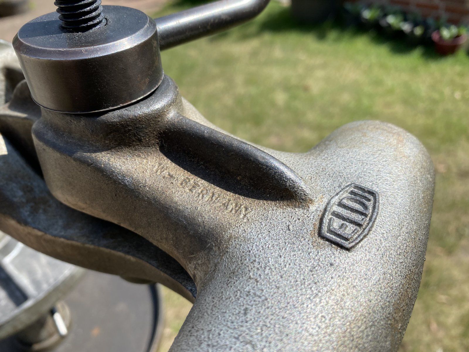

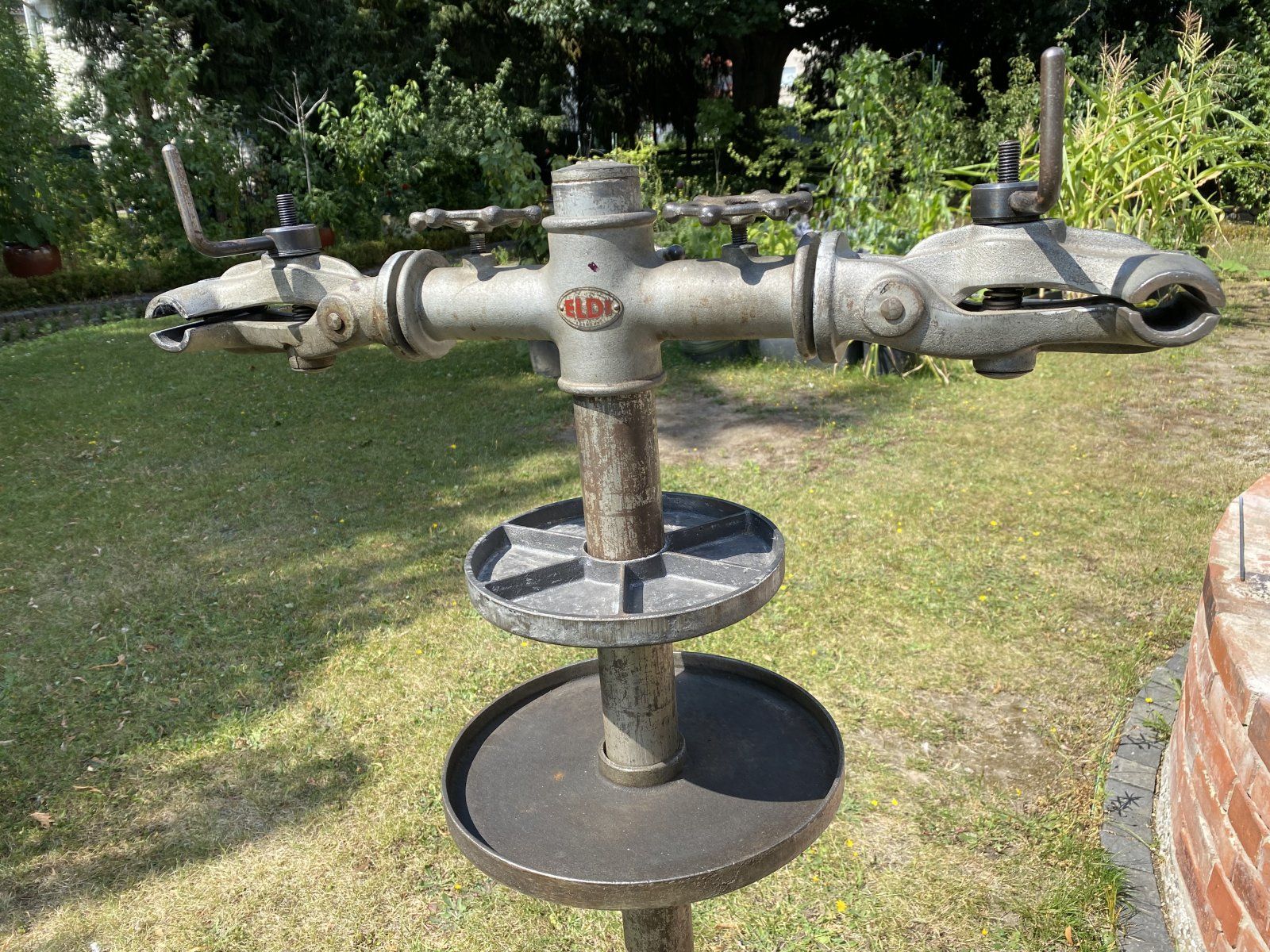

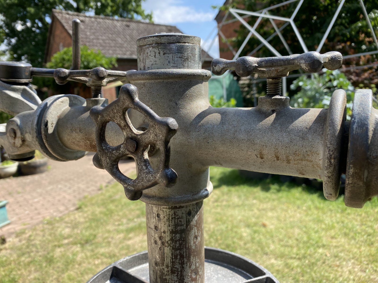

Ich meinte den Zentrierständer :
Den Montageständer habe ich schon aus anderer Quelle und zweistellig für einen sehr guten Zustand bezahlt damals ;)
