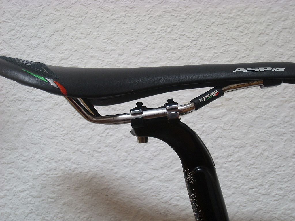

ich schaffte kürzlich einen aspide-sattel an, der wunderbar-bequem ist. das wäre aber zu einfach: der sattel rutscht während der fahrt, montiert auf einer pro-vibe-stütze, befestigt mit sogar etwas mehr als den vorgeschiebenen 12 Nm pro schraube, immer nach hinten, obwohl ich die streben bereits ein wenig aufraute.
streben und klemmmechanismus sind absolut fettfrei, der einsatz von montage-paste brachte rein gar nichts.
hat jemand eine Idee, was man da noch machen könnte? danke!

Dann zu härteren Maßnahmen greifen. z.b. etwas Gewebeband auf das Gestell kleben. Oben oder unten reicht.
gestell ist kreisrund.
gewebeband ist eine gute Idee, werde ich morgen mal probieren, merci.
vg
Hab nie verstanden warum man Sattelgestelle baut die bei waagerechter Sattelposition schräg abfallend stehen.
Das begünstigt das verrutschen ja geradezu.
