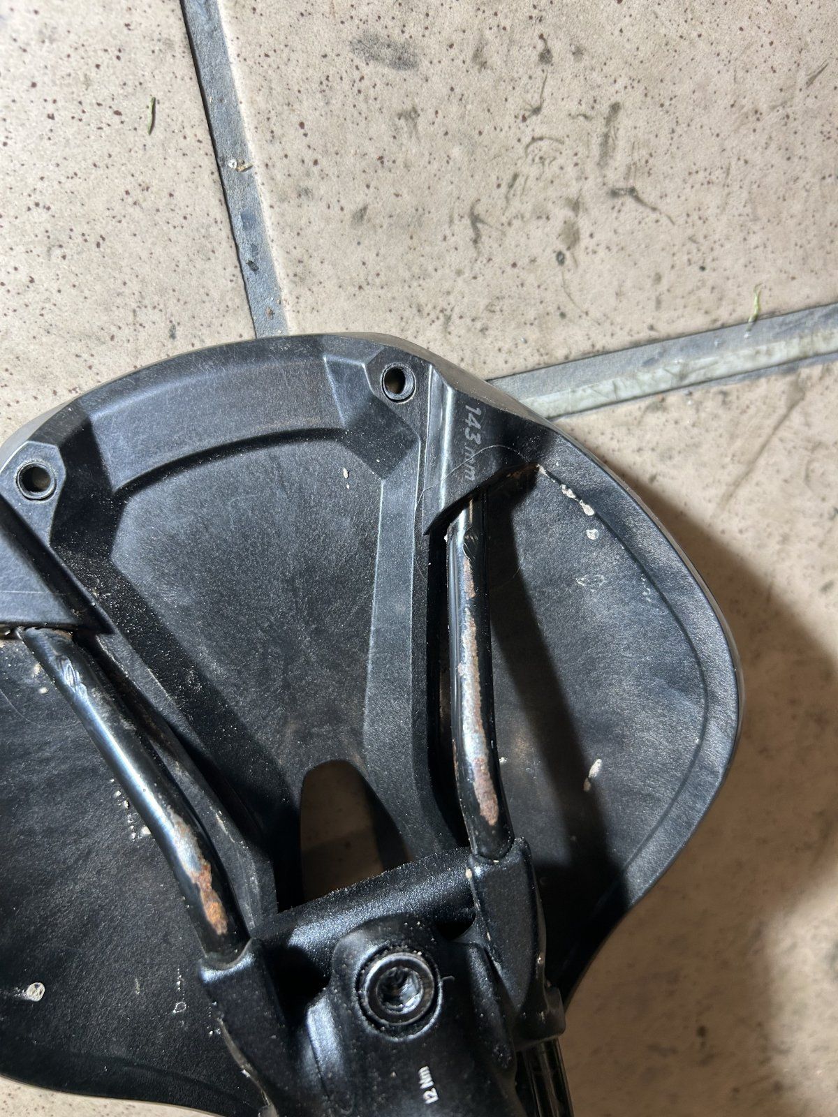

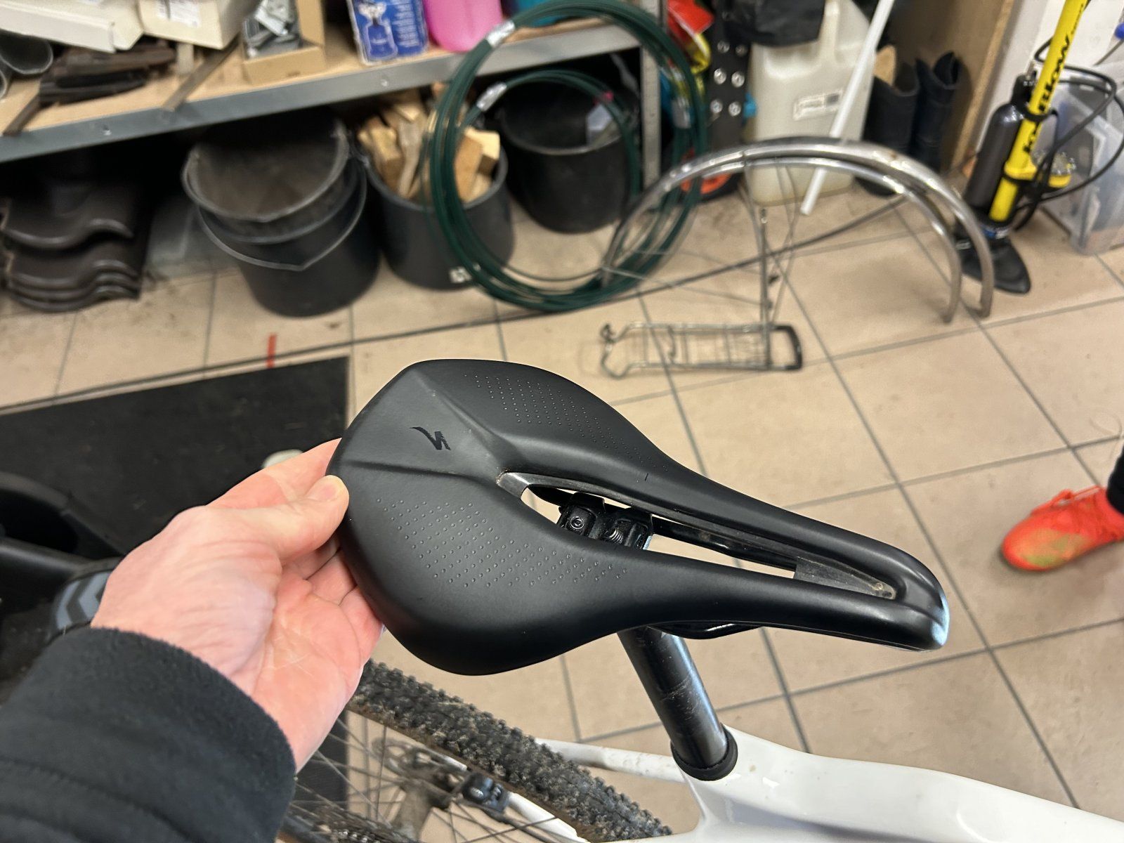

Ich habe hier einen Specelized Power bei dem die Sattelschale Knarzt. Was meint ihr nach 4 Jahren verschlissen? Oder gibt es dafür eine Lösung.
Würde mal Silikonspray in die Gestellaufnahme der Schale sprühen, hat bei mir geholfen (falls nicht schon gemacht)
Ja genau, hab ich schon gemacht. Leichte Besserung aber relativ schnell wieder da. Ich habe auch das Gefühl das die Sattelschale größer/weicher wurde und dadurch mehr Spiel im Gestänge hat.
@CK_HH: :daumen:
Jo, gerade ältere Specialized Sättel neigen zum knarzen an den Verbindungsstellen zwischen Rails und Sattelschale!
Silikonspray hat ganz gut funktioniert, seit einiger Zeit nehme ich allerdings auch Teflonspray, seither ist Ruhe im Karton!
