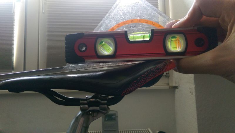

Hallo, den Sattel hatte ich deshalb auf meinem Trainer ausprobiert, weil ich damit im April, als die Tage so schön waren, mit dem MTB ca. 7 Stunden täglich ohne diese Beschwerden fahren konnte. Aber klar, es geht rauf und runter, die Abwechslung und Unebenheiten sorgen wohl für die notwendige Entlastung. Ich habe nun wieder den besser gepolsterten Sattel genommen und die Nase um ca. 5 ° nach unten geneigt, damit sich das Gewicht mehr zu den Sitzknochen verlagert. Damit ging es gestern wieder ohne sich groß zu quälen.
Ich würde sagen, der Sattel ist jetzt gerade. Das hochgezogene Sattelende zählt nicht, sondern die eigentliche Sitzfläche. Wenn du den anderen Sattel nach deiner Definition gerade eingestellt hattest, wundert mich nicht, dass dir der Schniedel etc. taub wurde.
