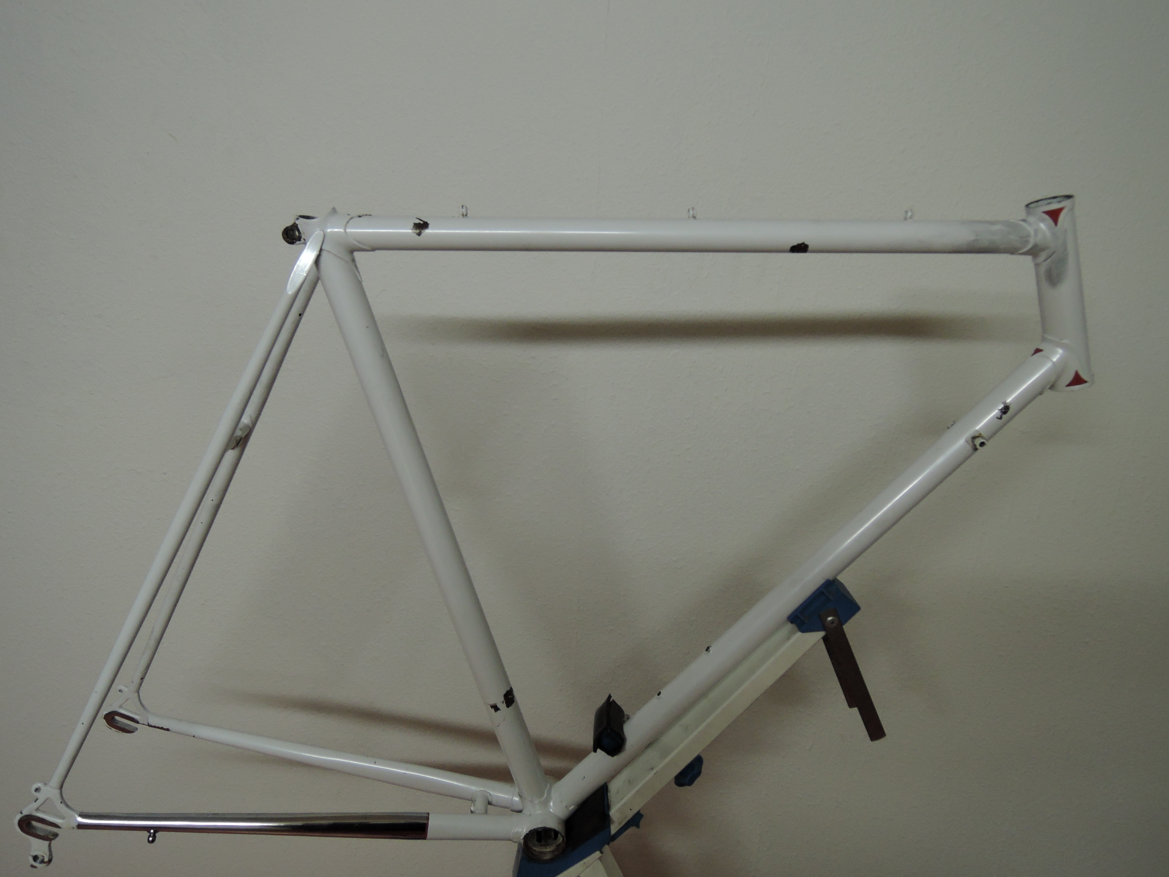

Jeztzt Zum Rahmen. Der ist einer relativ schwerer Santini (Allee Rohrsatz). Momentan noch Weiß, der Lack ist aber größflächig unterrostet. Werd ihn neu lackieren (lassen). Die Passende Chromgabel ist noch gut.

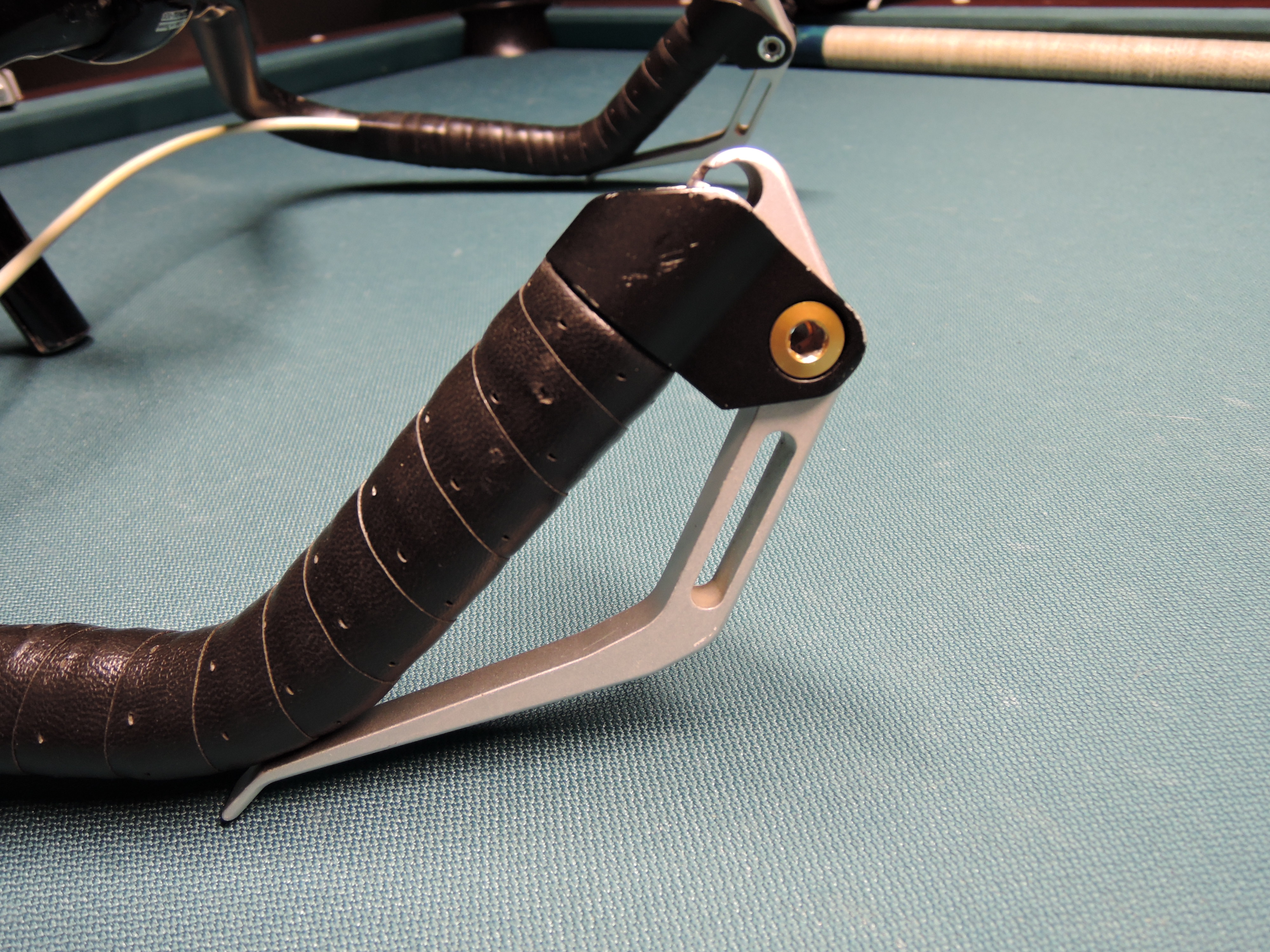

zum Einsatz. Bremshebel sind Passende Triathlon-hebel. der linke ist für die vorderradbremse, der rechte für die Schaltung (elektrisch angesteuert, ähnl. Alfine Di2. Mit tap (runterschalten) und Doppeltap (hochschalten). Akku und Mikrocontroller hierzu wird in der Sattelstütze versteckt und das kabel werd ich im tretlager hochleiten).

Nun was meint ihr dazu ? Welche Farbe soll der Rahmen bekommen ?. Ich tendiere ja wieder zu Weiß vllt. noch mehr Chrom am Hinterbau offen legen.
Und noch was. Aufkleber. Wie soll ich den Rahmen Labeln. ohne wird er doch recht nackig aussehen ?
Was ich außerdem noch gerne hätte wäre eine Ca. Baujahrbestimmung. Das ding war mit einer Exage Action Gruppe ausgestattet und hatte Pinke Decals. Soweit ich weiß gibts von er Exage action ja nur eine Baureihe, oder ? wann war das ca. ?
Danke Schonmal 🙂
Von der Exage gibt es mehrere Baureihen, die teilw. parallel liefen: 300EX, 400EX, 500EX, Exage Sport, Exage Motion fallen mir da auf Anhieb ein.
Am Ende wird ja sowieso nicht viel von der Gruppe übrig bleiben. Von der Komponentierung und der Farbe her würde ich das Rad auf ca. 1990 datieren, +-1 1 Jahr. Etwas mehr Gewissheit verschaft dir der Buchstabencode auf dne Shimanoteilen.

Also Einblicke: weiß momentan aber selber noch nicht wie's denn genau ausschauen soll ... ich bin noch am konstruieren... 🙂. Vom Konzept ists so vorgesehen, dass ich mit dem Bremshebel über einen kurzen Zug einen Taster betätige. Dann wandert n elektrisches Signal vom Lenker in die Sattelstütze. Dort werd ich n Paar Akkus oder Batterien + Microcontroller Reinstecken. Vermutlich werd ich unten an der Sattelstütze ein Gewinde reinschneiden und Akkus+Microcontroller auf eine runde Halterung draufpacken. Von dem Mikrocontroller wandert wieder ein Kabel zu einem kleinen Gleichstrommotor mit kleinem Schneckengetriebe (selbsthemmend) welcher am Schaltauge befestigt wird. Von dort wird die Drehbewegung auf ein Kunststoffstirnrad an die Nabe weitergeleitet.

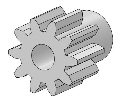

Das Drehmoment des Motors wird auf die Nabe mithilfe von 2 Stirnzahnräder übertragen
Eines Davon wird direkt auf der Nabe montiert (Muss noch nach Vorlage nachbearbeitet werden) (satt pos. 3 u.4)

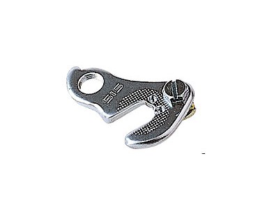

Das Andere Zahnrad wird auf dem Motor montiert. Der wird Mithilfe von einem Adapter vom Schaltauge befestigt ca. so
