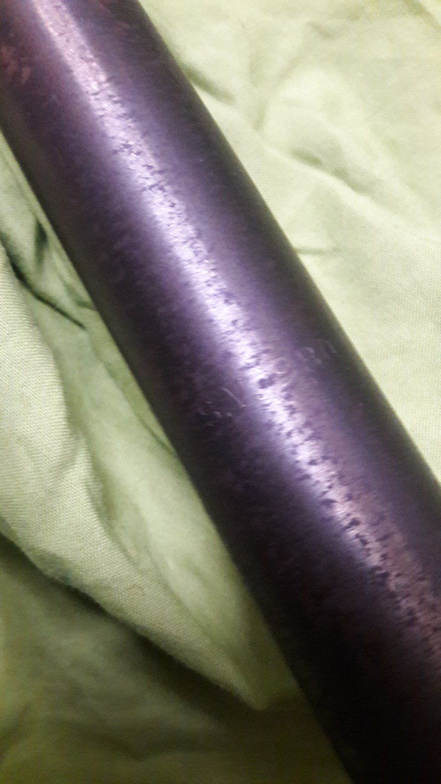

Ich wäre auch an einzelnen Rohren interessiert, eigentlich sollte ja auch "sv 980" usw. eingraviert sein!
Durchmesser nehm ich bei Gelegenheit..schieblehre verlegt.
Wunderbar, ich habe auf jeden Fall Interesse!Anhang anzeigen 734083Anhang anzeigen 734084

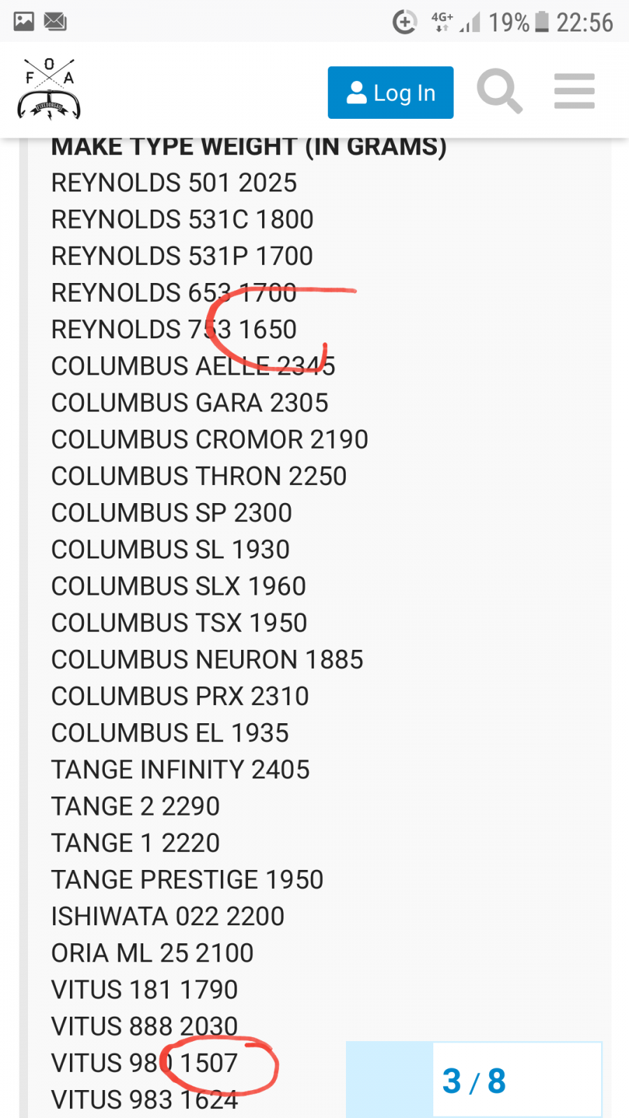

Warum sind die leichter? Dünnwandiger werden die ja wohl kaum sein als 753...
Die Tabelle stimmt in Bezug auf Vitus leider nicht ganz, in den 1507g ist nicht das Steuerrohr und der Gabelschaft enthalten und somit kommt das Set auf ca. 1800 Gramm.
ich habe 2 peugeots, 753r und 980, der 980er, obwohl 2 cm kleiner, ist schwerer. bauart ist quasi gleich.Richtig..aber das sollte verdeutlichen dass der vitus 980 leichter ist als 753..und ist nach recherche auch hitzebehandelt wie 753..
Aber bei 753 stimmen die 1650 g doch ca., oder?Richtig..aber das sollte verdeutlichen dass der vitus 980 leichter ist als 753..und ist nach recherche auch hitzebehandelt wie 753..
Beim ursprünglichen sollte das hinhauen! Jedoch ist Reynolds 753R etwas schwerer und ich meine mit ca. 1750g spezifiziert.Aber bei 753 stimmen die 1650 g doch ca., oder?
