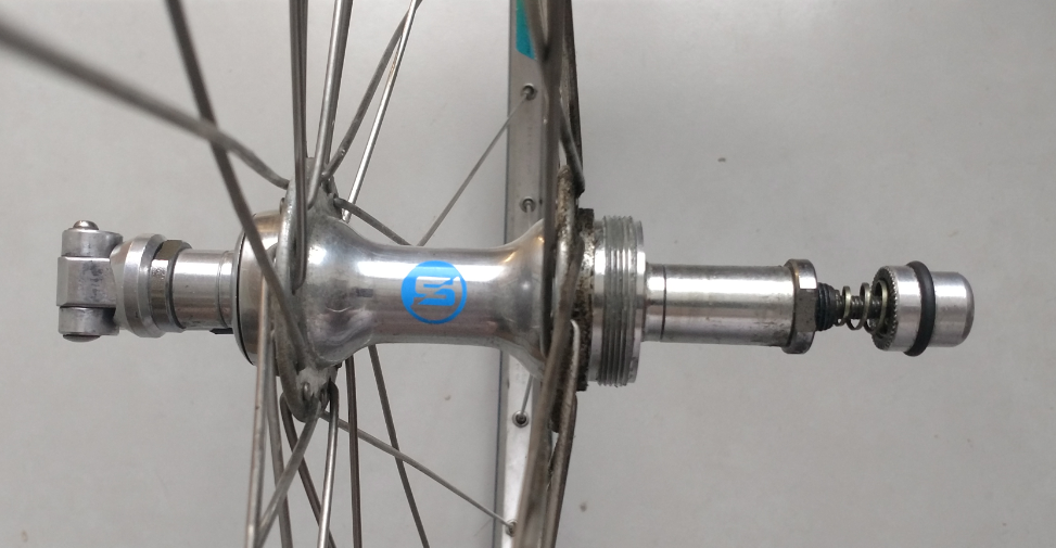

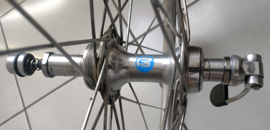

Welche Nabe habe ich hier? SNS Gen.? oder x000?
merci.
EB hinten ist 130mm. Montiert war ein 8-fach Schraubkranz.
Bin mir halt nicht sicher, ob es sich um SNS handelt oder zur Offroad-Serie gehört. 🤷‍♂️

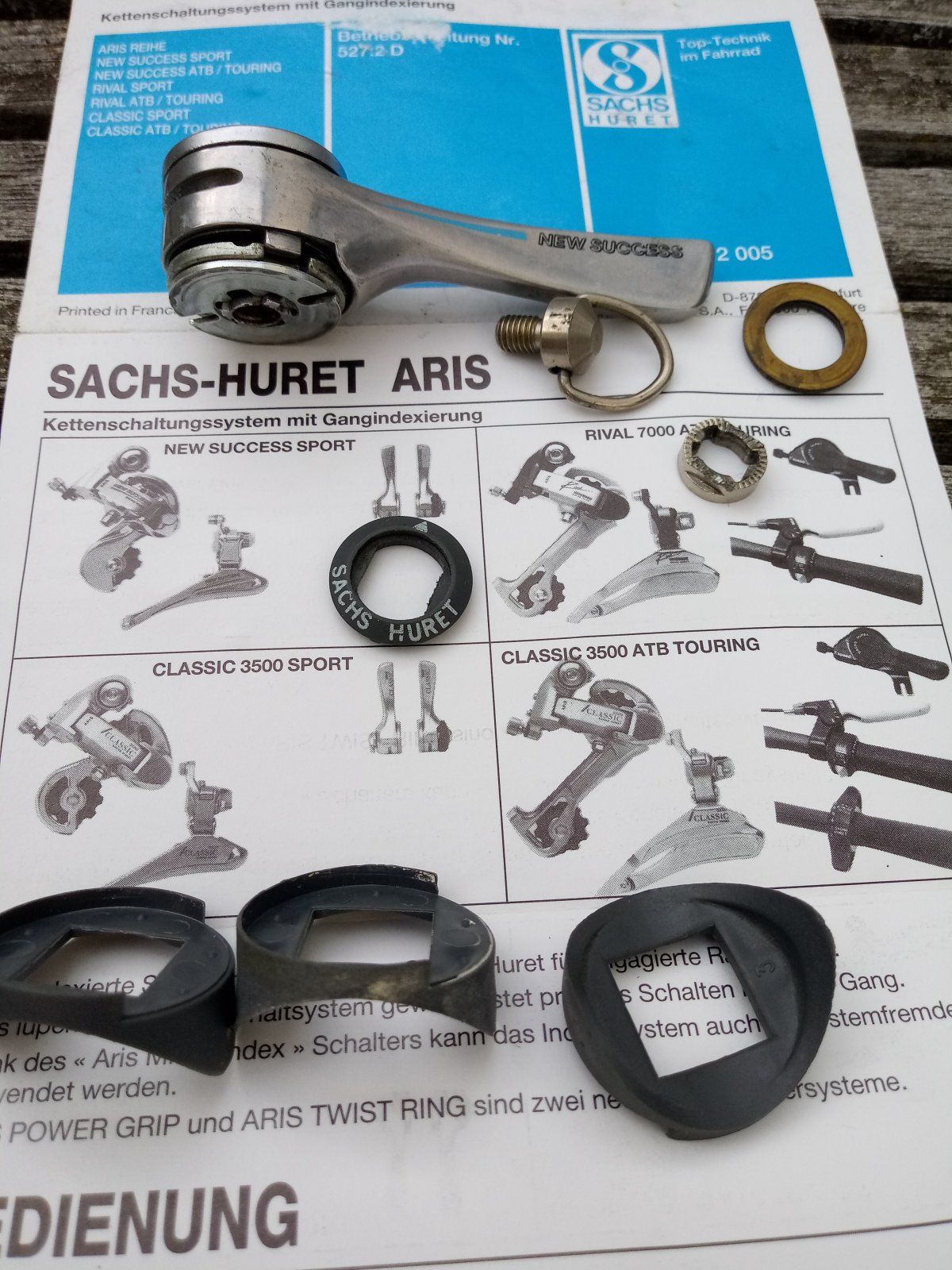

Fehlt hier etwas (7-fach Schalthebel)?
Gab es die Kappen/Hülsen erst ab 8-fach?
