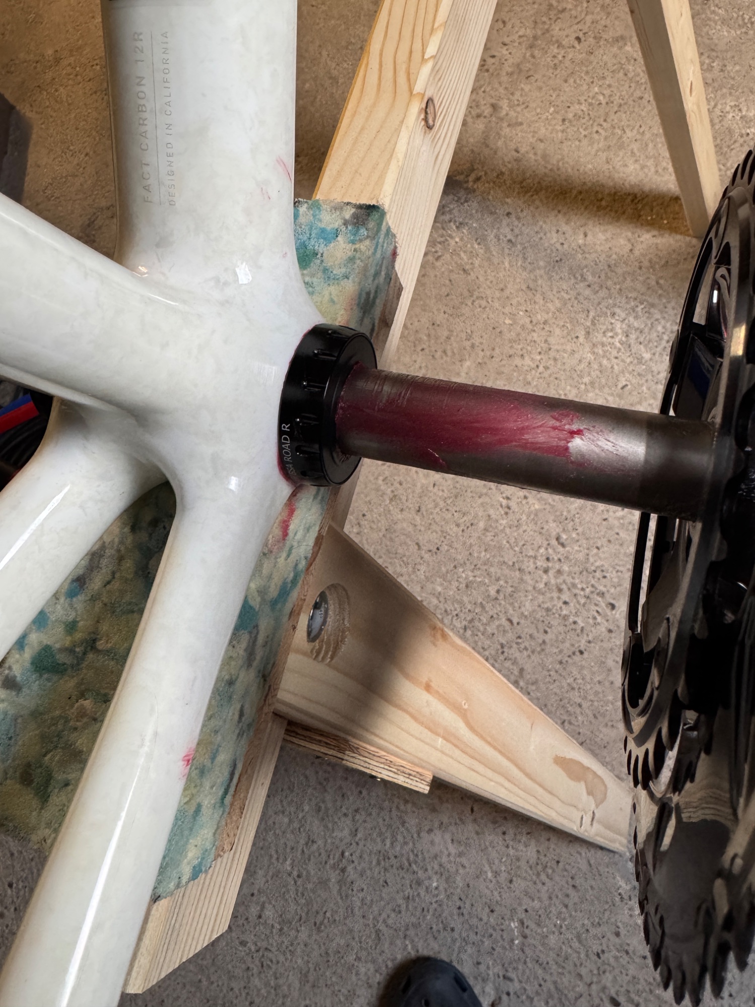

Hallo zusammen,
hat jemand Erfahrung mit einem Ceramicspeed Tretlager am SL8 in Kombination mit Shimano Kurbeln? Ich scheitere gerade am Einbau. Das Tretlager ist montiert, jedoch bekomme ich die Achse nicht durch das Tretlager. Es sitzt so eng, auch Fett hat nicht geholfen. Gibt es da Erfahrungen/ Tipps?

Mit Gewalt würde ich da gar nichts machen. Tretlager ausbauen und im ausgebauten Zustand beide Lagerschalen über die Welle ziehen. Eventuell ist eine Lagerschale außer Maß bzw. die Gewinde im Tretlager könnten nicht ganz genau Parallel sein. Handelt es ich hierbei um ein neues Rennrad?

Im ausgebauten Zustand habe ich es schon probiert. Leider auch ohne Erfolg. Im Grunde genommen klemmt es an dem Übergang vom geriffelten zum glatten Bereich an der Achse. Das heißt, ich komme schon gar nicht über diesen Punkt hinweg.
Ich frage mich, ob das ein bekanntes Thema bei den Ceramicspeed BSA Lagern in Kombination mit Shimano ist oder ob hier irgendwelche Toleranzen überschritten sind und es unglücklich nicht zusammen passt.
Ich teste nun tatsächlich mal den Tiefkühler.

Wen es ausgebaut schon nicht geht, würde ich das Lager reklamieren. Miss doch mal Welle und Lager ø aus.
Ich würde es auch beanstanden auch wenn es Mehraufwand bedeutet. Mit der Idee mit der gefrorenen Kurbel wirst du eventuell irgendwann beim Ausbau Probleme haben und dich hier nochmals zu Thema melden :) Das wollen wir doch nicht.
