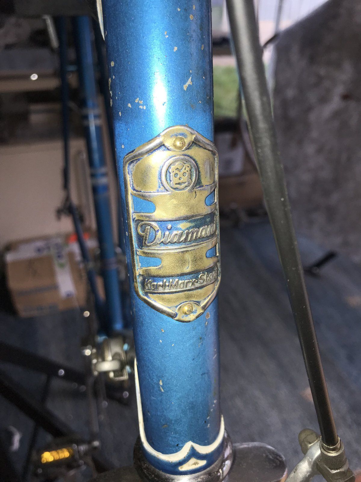

Ist das das Steuerkopfschild von einem Diamant 167?
Viele Grüße
Am Sattelrohr? So sieht bei mir meist die Stelle aus wenn einer einen Umwerfer abgebaut hat. Kopfschild ab ca. Mitte 56 so weit ich weis. Kopfschild eher das.
