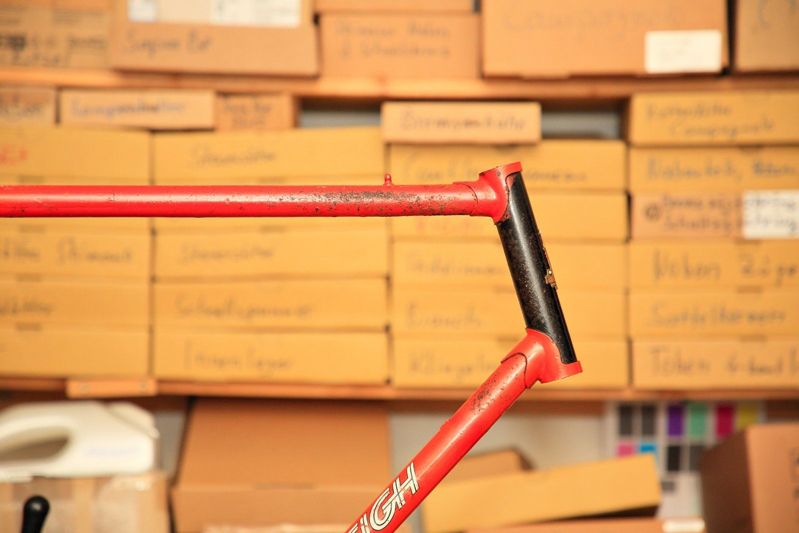

Ich nehme an, daß man den Rahmen etwas überstrecken muß, damit eine plastische Verformung beginnt. Oder wie sieht der Rahmen während der Behandlung aus?
So sieht die Stauchung an meiner Gazelle aus:
Denke das geht gut. Man muss sich da rantasten und in einigen Versuchen so lange ziehen bis es wieder grade ist. Es muss sicher übersteckt werden damit man in den Bereich plastischer Verformung kommt.
