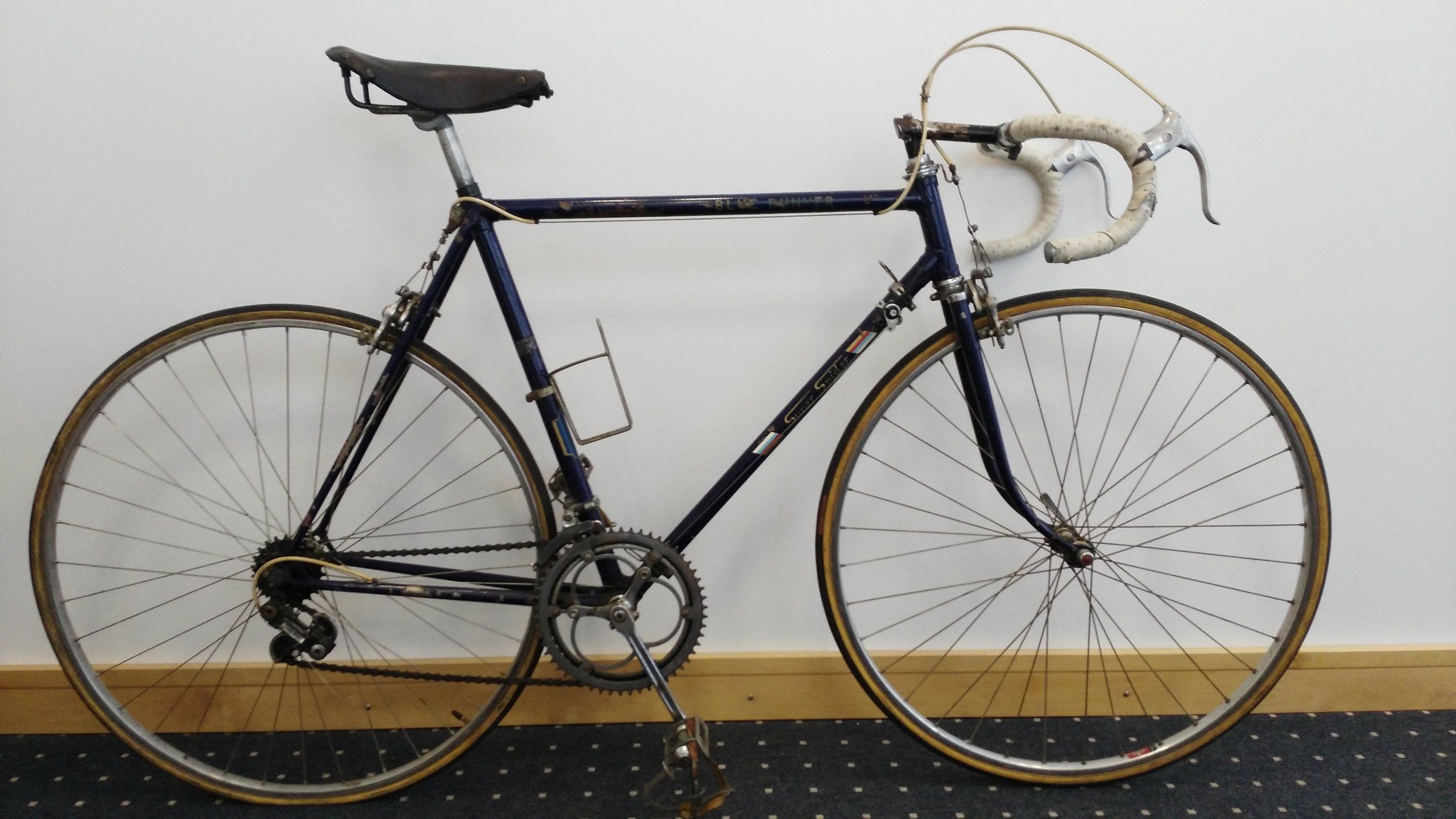

Ich hatte sie beobachtet weil ich sie gern bei dem Radl gegen die mit geschraubten Staubkappen ausgetauscht hätte. Aber bei dem Preis...dann bleibt es wie es ist.
Ist der Rahmen nicht ein bisserl zu klein für Dich - ich würde vermuten, daß Dir gut 5 cm mehr gut passen würden.

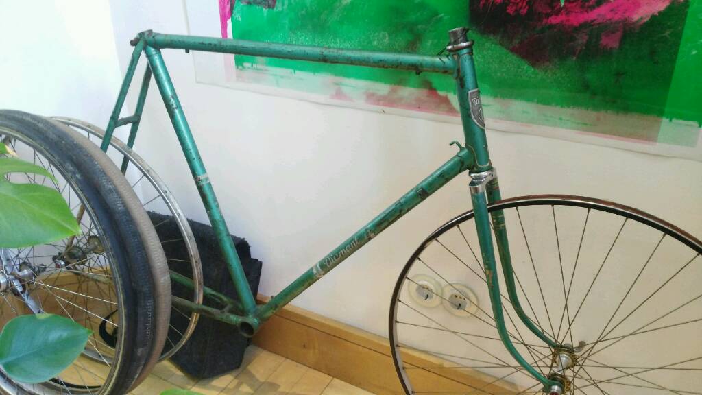

ich hatte mir neulich einen langen Elsner für mein Preisser besorgt, da hing noch ein interessantes Rad dran. leider konnt nicht genau geklärt werden, wer den Umbau gemacht hat, ich denke mal Elsner, auch wenn da in den Büchern nichts zu finden war... muß nochmal an die Rahmennummer.

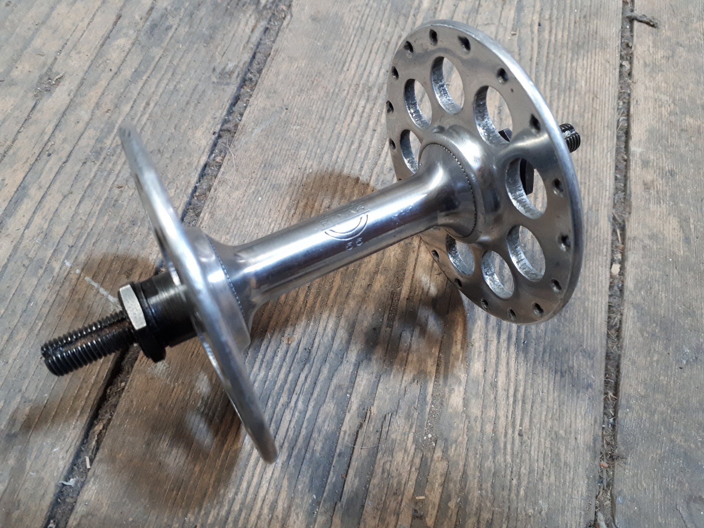

Hab' hier noch so'n armes vorderes Einzellstück aus'm Wechseljahr in Reichenbach von Fichtel und Sachs zu Renak...,eine Bahnnabe Renak '55...
...vielleicht hat ja jemand hier Verwendung

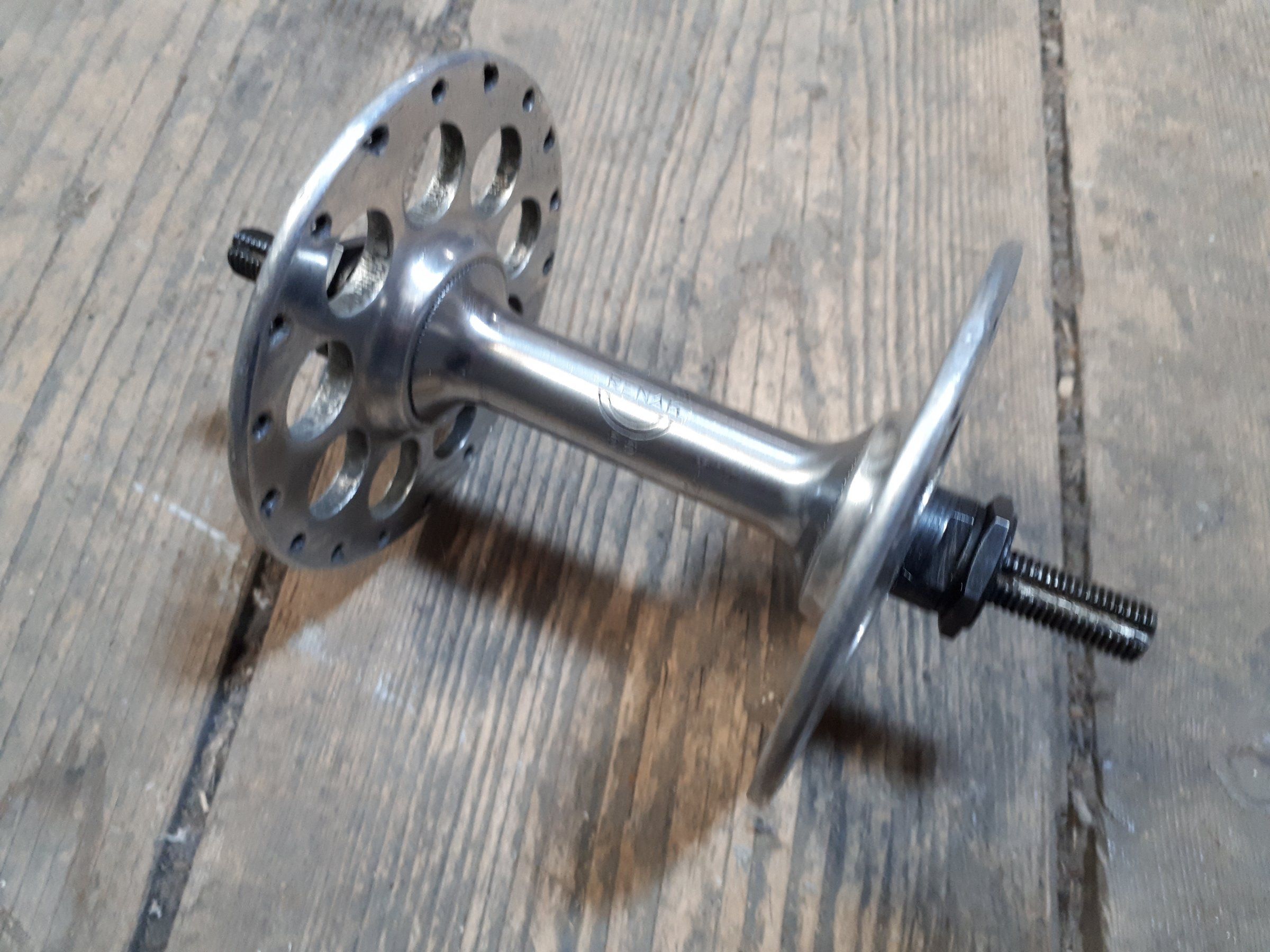

und das passende Gegenstück für hinten...
