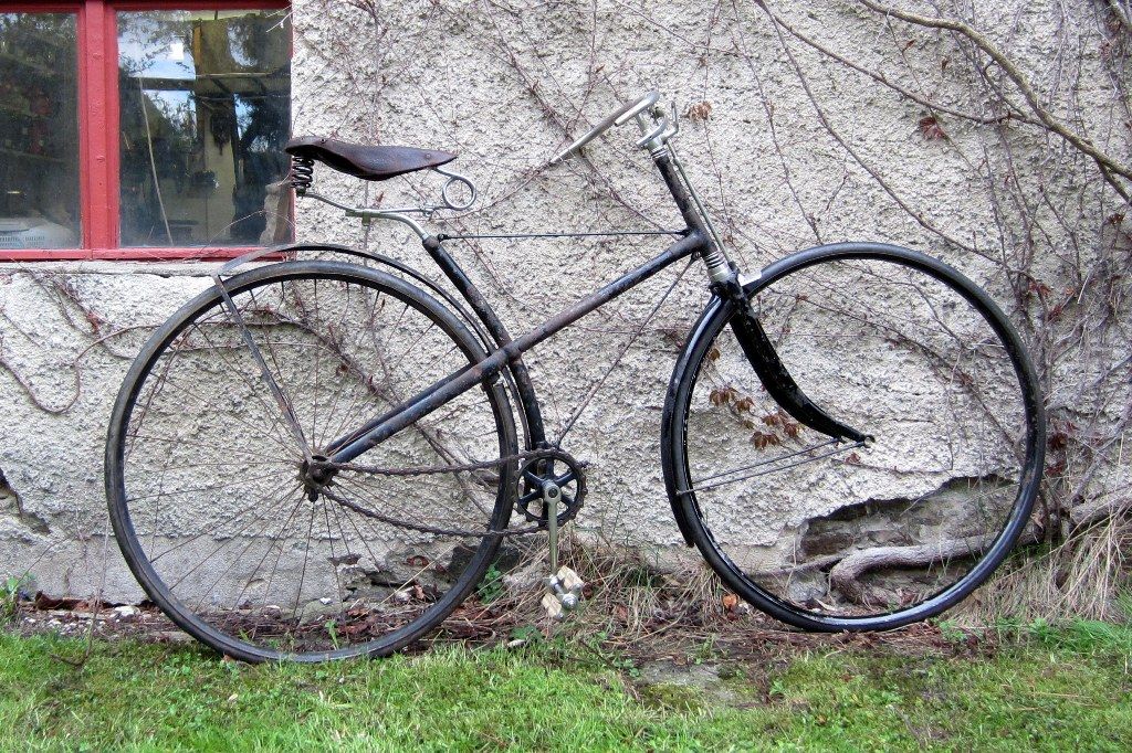

Ich habe hier auch einen alten Rahmen samt Gabel, dessen Form und Geometrie es mir schon lange angetan haben. Wegen der veralteten Anbauteile hatte ich mir bisher keine Sorgen gemacht. Nachdem ich aber von dem sinnvollen Plan gelesen habe, den Modell 67 "Oldtimerrahmen" ins 21 Jahrhundert zu beamen, :daumen: denke ich nun ebenfalls über eine aktuelle Ausstattung nach. Was haltet Ihr von DURA ACE 9fach? Vielleicht in Kombination mit STI ("Repro-Abziehbildchen" würde ich natürlich vermeiden)? :D
Ich finde, das 67 gehört mit zeitgenössischen Teilen aufgebaut. Das schließt aber nicht aus, dass man an einigen Stellen gezielt Verbesserungen vornimmt. Schremshebel und Klickpedale sind natürlich unpassend, aber sonst geht vieles. Der Blick über den Rhein lohnt sich auf jeden Fall. Die damals üblichen Schubstangenschaltwerke von Sachs, Simplex, Huret, Cyclo u.a. lassen sich auch an mehr als 3 bzw. 4 Ritzel anpassen. Ein 5-fach oder 6-fach Schraubkranz, der auch bei 116mm Klemmbreite passt, lässt sich aus einem 8/9/10-fach Schraubkranz für E-Bikes basteln. Ein 4-fach Kranz 17-28 lässt sich sogar ganz einfach aus einem 14-28 Kran herstellen, wenn man das kleinste Ritzel abschraubt. Die Stronglight 49D Kurbeln gab es schon vor dem Krieg, mit TA-Kettenblättern bekommt man jede beliebige Abstufung hin. Bei den Bremszangen lohnt sich eine Modernisierung schon aus Sicherheitsgründen. Zweigelenker von Tektro oder Mittelzugbremsen sind empfehlenswert. Auch eine Überlegung wert ist ein zweiter LRS mit modernen Felgen und Drahtreifen zum Fahren und ein Original-LRS zum Anschauen.

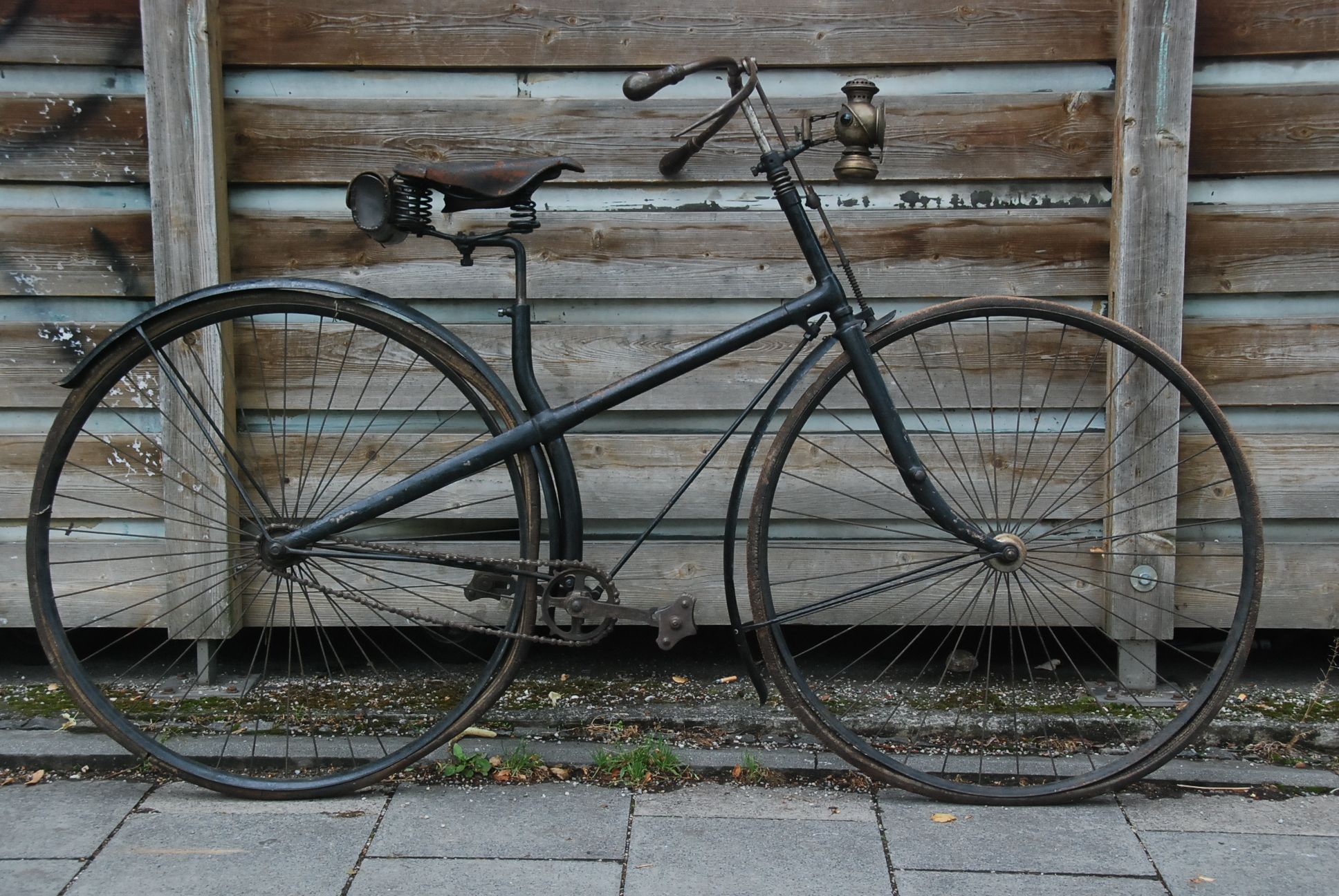

Wäre meine Baustelle, mein haben / wollen Reflex hat einen großen Ausschlag. Mein "Luftloses" fühlt sich recht einsam.;)
MfG Jens
Möchtest Du mein Rad mit STI oder ohne? :D;)
PS: Schönes Rad hast Du da und das ist sicher keine Baustelle. ;)
