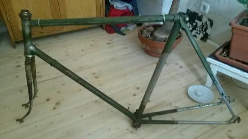

Ist das wirklich ein FF? Die hatten doch den Umwerfer durchs Sitzrohr und einen speziellen Flaschenhalter mit Schrauben nebeneinander am Unterrohr. Und Zugführung für Kettchen am Tretlager, sieht man aber hier nicht.
Hier ein echt toller Friedensfahrtrahmen ...
https://www.ebay-kleinanzeigen.de/s...-rennrad-rahmen-1959-schur/489572198-217-3353
Friedensfahrt DDR Rennrad Rahmen 1959 Schur
Rennrad Rahmen der Friedensfahrt
Alle Lager funktionieren noch, Chrom blättert ab, hauptsächlich an der Gabel.
60er Rahmenhöhe
3937780 von 1959 gesamtsieger damals Schur
Preis ist VB, je nach Angebot
Im Diamantbuch ist die Rahmennummer jedenfalls nicht als FF-Modell aufgeführt. Der Rahmen ist aber trotzdem interessant, finde ich, leider in einem ziemlich schlechten Zustand. Hat mal jemand angerufen?
