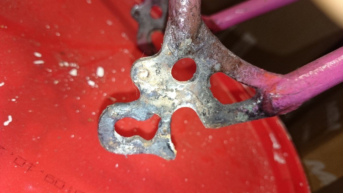

Hi, würdet ihr diesen Ausfallenden noch fahren? Das Schaltauge wurde an 2 stellen autogen geschweißt. Besonders ist es nicht oder? Könnte mir vorstellen das es wieder bricht
