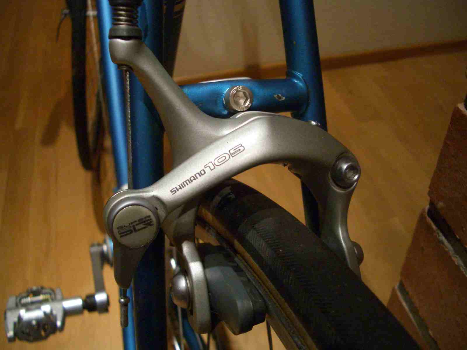

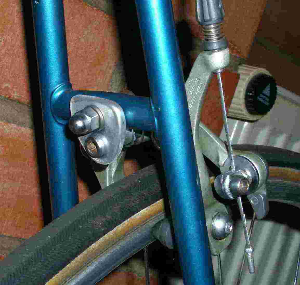

hier mal mein Beispiel für die Montage einer moderneren Bremse am Diamant-Rahmen. Das ist ja wegen des großen Abstandes Bremsaufnahme-Felge nicht ohne weiteres möglich.
Funktioniert jedenfalls perfekt.
Ich hoffe der erste Versuch Bilder anzuhängen klappt auch.
Gruß
L.

Ich habe aber nicht vor, in das Tretlagergehäuse ein Loch für eine Schraube zur Befestigung der Umlenkung zu bohren und hoffe auf eine bessere Lösung?
Es reicht auch, diese Führung mit einem kleinen Punkt Karosseriedichtmasse, Montagekleber oder sonstwas anzukleben, da die größte Kraft ja Richtung Tretlager wirkt. Hatte damit nie Probleme.
hier mal mein Beispiel für die Montage einer moderneren Bremse am Diamant-Rahmen. ...
Hab ich mir auch schonmal überlegt. Ich glaube aber, daß sich das Blech nach einer gewissen Zeit verbiegt.
AW: Rund um`s DIAMANT - Technik-Touren-Typen.
Die gleichen Gedanken mit dem Verbiegen hatte ich auch, wollte nur nicht die eigentlich gute Idee zerreden. Das Widerstandsmoment des Rohres ist wesentlich größer als das Wy des Verbindungsbleches. Die Verbindung sollte man im Auge behalten, wenn man die Serpentinen in den Alpen hinabfährt. ;)
Gruß, hausfrau

Die Halterung mit dem Blech sieht meiner Meinung nach nicht so gut aus. An der Hinterradbremse mag es ja noch gehen weil sich das Blech zu den Sattelstreben verbiegt und dann dort anliegt. Bei der Vorderradbremse wird diese aber abgerissen weil sie sich durch die Drehung des Rades von der Gabel weg bewegt. Ich habe auch ein Diamantrahmen mit modernen Komponenten. (das orange Rad) Ich habe die Bremsen von Roseversand mit längeren Schenkeln gewählt:
auch Brügelmann hat Bremsen mit langen Schenkel.
Bremse bei Brügelmann Nr.1
und
Bremse bei Brügelmann Nr.2
Gruß, hausfrau
ich habe natürlich kein Problem mit Kritik, aber das Dural-Blech(5mm) ist hochstabil und gibt erstmal kein Stück nach. Bei Versuchen mit hoher Last erfolgt sogar zuerst eine leichte Verbiegung der ganzen hinteren Strebe.
Nun gut für Alpenpässe war es auch nicht gedacht.
Aber durch die extrem kurzen Hebelarme (entgegen Bremsen mit langen Hebeln) ist die Bremswirkung erstklassig.
Optisch ist das Bild auch nicht gut gelungen. Das Blech ist hochglänzend und fällt in real kaum auf.
Vorn war übrigens keine Veränderung nötig. Die 105 Bremse passt ohne Umbau. Vorn stört mich eher, dass die (nicht ganz neue) 105er Bremse für den Diamant-Rahmen eigentlich zu wuchtig ist.
Ziel wird es sicher sein, aus optischen Gründen, demnächst vielleicht eine noch zierlichere Bremsen-Gruppe zu montieren.
Die anderen vorgeschlagenen Bremsen kann ich natürlich nicht vergleichen, wenn die Bremswirkung ausreichend ist, wäre es natürlich auch eine sichere Alternative.
Grüße
L.
Ich habe im Moment Mittelzugbremsen montiert (siehe Album), werde sie aber in der nächsten Zeit gegen die BR-A 550 austauschen.
Ich kann mir nicht vorstellen, dass deren Bremswirkung schlecht sein soll. Ansonsten kann man ja noch mit den Belägen experimentieren.
Zur Schaltführung unter dem Tretlager: Ich hab sie mit "Powerknete" :dope: (2-Komponenten-Knetmasse) befestigt. Hält bis jetzt perfekt.
