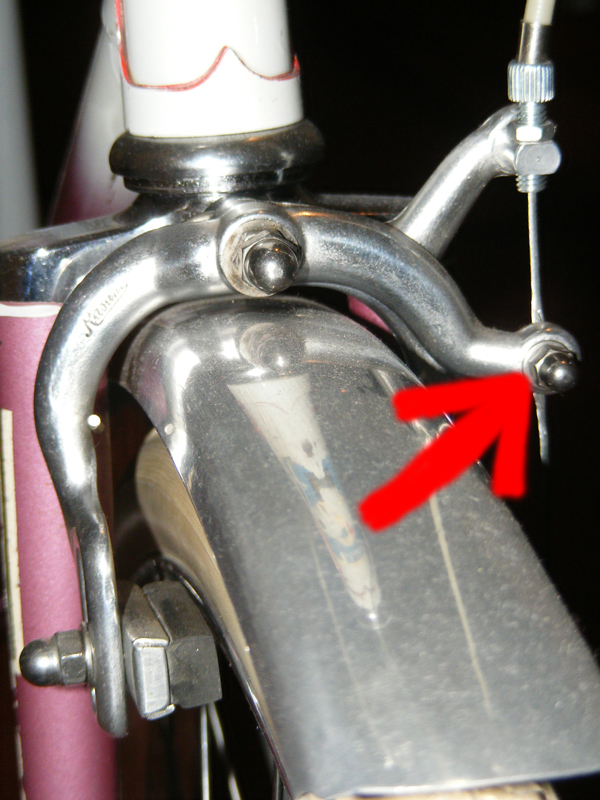

Hat eigentlich jemand, oder bekommt man noch irgendwo diese Dinger zur Zugklemmung in "größerer" Stückzahl? Vielleicht sogar aus einem vernünftigeren Material?
Hab beim Festziehen schon etliche davon über- und damit abgedreht - die Schlachtopfer sollen jedoch keine bleiben. :rolleyes:
(Bild von der wiki entliehen)
Die Dinger gibt es bei den gängigen Großhändlern leider nur noch in M6 und nicht mehr in M5. Daher sind die bei Fahrradhändlern in der Regel auch Mangelware.
