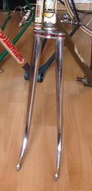

Da wollt ich mal fragen falls jemand dahin fährt, ob er/sie nach einer Diamant (Bahn) Doppelplattengabel mit 187 mm Schaftlänge für mich Ausschau halten kann ?
So sieht das gute Stück aus und ist das letzte fehlende Teil für mein Modell 35 708 von 62:

Vielen Dank, dass du an mich gedacht hast ! :)
Dann geht die Suche wohl weiter..

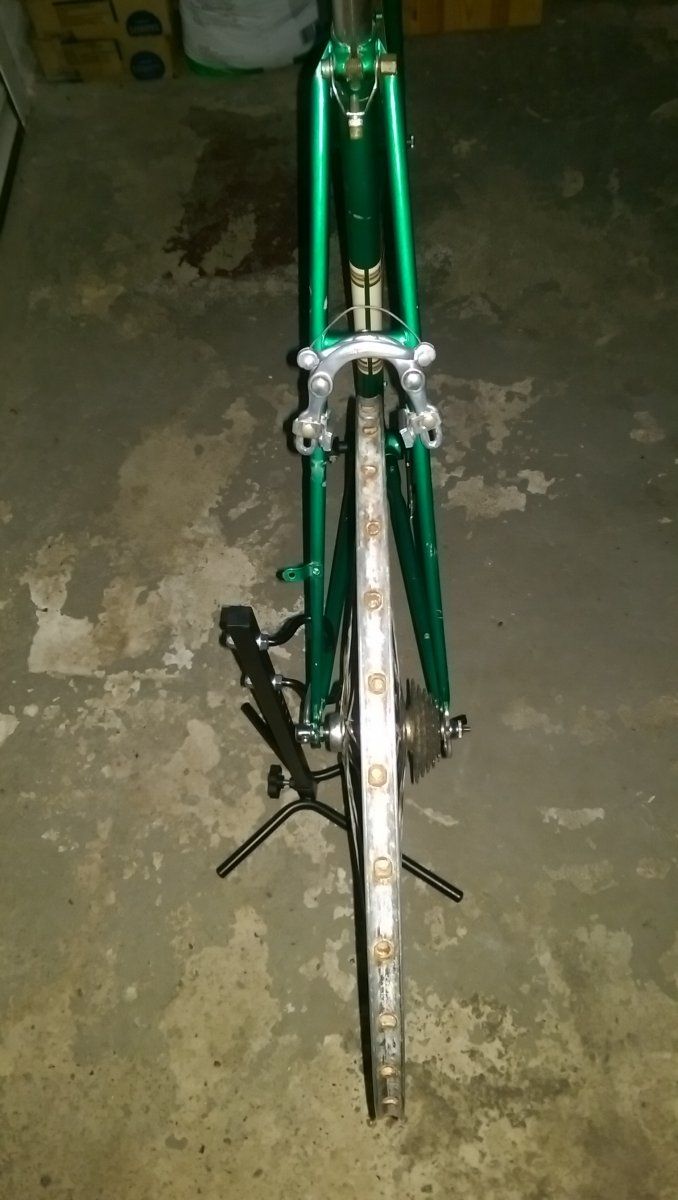

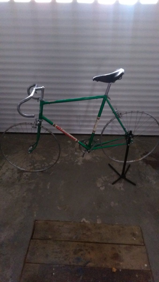

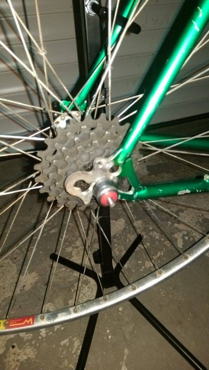

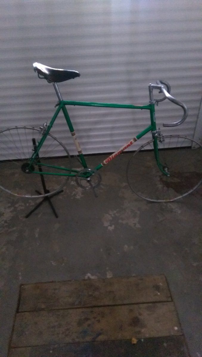

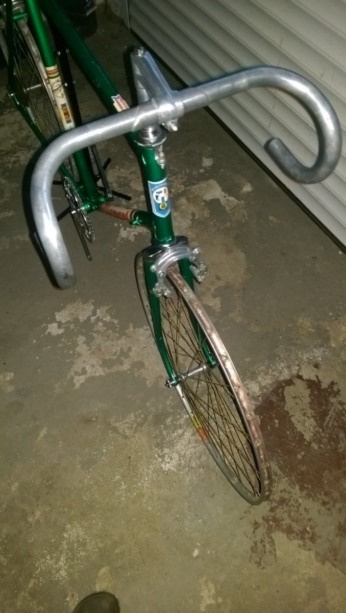

Ich war mal ein paar Tage zu Hause, was mir zwar nicht die Chance gab zu basteln, aber zumindest mal ein wenig zu sichten.
Da ich ja bislang mehr schmarotzt habe, als hier mit eigenen Bildern zu glänzen, hier mal der Anfang.
Zwischenstand Elsner, Bj. 1977
Der Lack ist wie bei Elsner typisch, ziemlich ramponiert, wird aber so erhalten, da u.a. die originalen Decals erhalten bleiben sollen. Ich habe mich für einen "italienischen Aufbau" entschieden. Das Schaltwerk (hier noch nicht dran) wird ein Campa SR 1st Gen. , Umwerfer Campa NR , Schalthebel Nuovo Gran Sport (?). Das Innenlager fliegt noch raus, da kommt ein O.M.A.S. Titan rein, auf dem sich dann eine Campa NR Kurbel drehen wird. Der LRS besteht aus Mavic GP4 mit Campa Nuovo Tipo Naben. Der Steuersatz kommt noch nagelneu, der jetzige hat starkes Pitting. Bei den Bremsen bin ich mir noch nicht sicher, favorisiere momentan Mafac Racer, aber da das Schenkelmaß beim Umbau verkürzt wurde, könnten es auch Campa Record werden. Der originale Sattel wird wohl bleiben, auch wenn Leichtbau damit unmöglich wird ;)
Ich hoffe, das Rad im Winterurlaub fertig zu kriegen...realistisch gesehen sind´s (wenn die Teile da sind) 3-4h Arbeit.

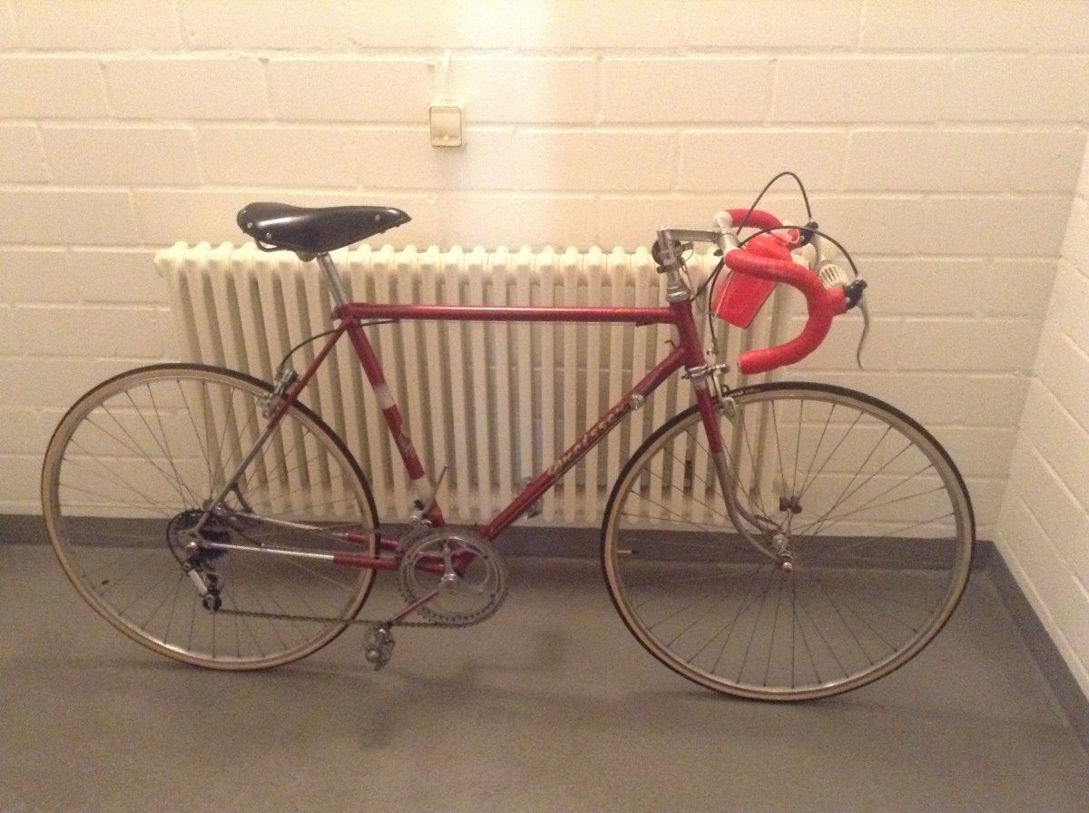

Da nutze ich gleich mal die Zeit im Forum mein Rad zu zeigen wo von ich hier schon mal Bilder eingestellt hatte wo es noch nicht fertig war, jetzt ist es endlich fertig :).
