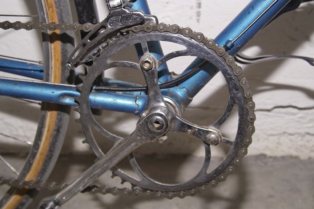

Also ich muss Danni Recht geben, ich habe auch noch nie ein Doppelkettenblatt für Schaltungskette unter 50 Zähnen gesehen.
Die 46er habe ich als Sportrad-KB für die entsprechend dicke Kette, die ja auch auf den Bahnrädern verwendet wurde! Das oben gezeigte Kettenblatt mit 46 Zähnen von "fürdieenkel" scheint mir aber auch eher ein Sportrad-KB zu sein!
Nein, dieses Kettenblatt hat einen Versatz und nen Kettenauflagerand innen und außen, sodass die Kette da nie wirklich freiwillig auf und ab laufen würde.
Wenn's ein bisschen was kosten darf, kann man sich aber auch einfach ein Kettenblatt mit gewünschter Zähnezahl lasern lassen. Die Formen sind ja einfach gehalten.
Johannes, im Wiki schreibst du (oder wer es war) was von Zähnezahlen 38/40 bei den kleinen KB.
Hast du so ein 38er schonmal gesehen? (würde eins brauchen wollen - Eroica 2015)
Cu Danni

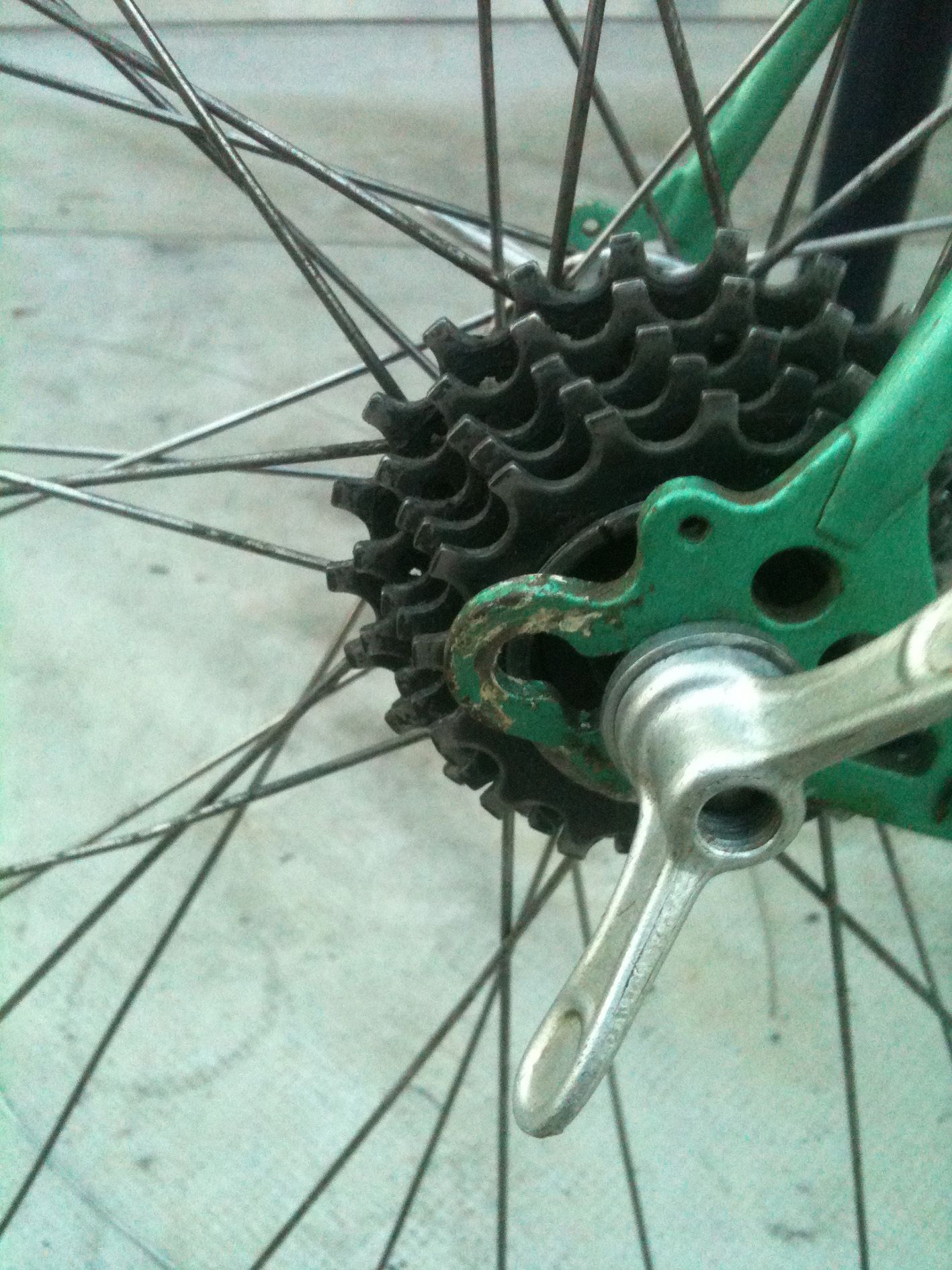

Passt an meine Ausfaller eine PWB-Schaltung oder gebrauche ich eine Renak- bzw Optima-Schaltung?
Desweiteren bin ich auf der suche nach einem linken Rahmenschalthebel.
Danke schon mal für eure Kommentare.
Optima passt, die PWB dürfte das Schaltauge auch schon dabeihaben. Das muss hinten in dem komisch geformten Loch festgeschraubt werden, dazu ist ja so eine Art Teller ma Schaltauge dran.
Probiers einfach mal. Wenns nicht passt, dann musst du dir einen passenden Schraubteller schnitzen, aber prinzipiell kann man die PWB an diesen Ausfallern fahren.

Das 1. Bild mit dem Einzelkettenblatt und dem Umwerfer verstehe ich jetzt nicht so ganz. Das Kettenblatt sieht aufgrund des Grades wie ein Sportradkettenblatt aus.
Und wie befestige ich das kleine Kettenblatt am großen Kettenblatt?
Sieht jedenfalls genau wie ein Sportradblatt aus, du musst nun nochmal los das Blatt von oben fotografieren. :D
Das ist ein stinknormales Einfachkettenblatt (3/32") mit Versatz und Kettenauflagerand. Für Doppelkettenblattbasteleien ungeeignet.
