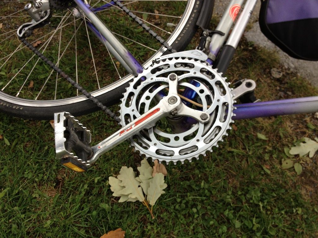

...dann immer her damit. das mit der Kurbel und dem Gepäckträger stimmt so nicht ganz. Die Alukurbeln wurden meines Wissens nur in einem sehr kurzen Zeitraum gebaut und dann auch schnell wieder verworfen, da sie einfach nicht haltbar genug waren. ...
Diese Kurbel habe ich beim RTF in Heidenau abgelichtet. Läuft seit 30 Jahren und das alles mit Suntour VX Umwerfer und Schaltwerk.

@ agbbg: Scheinen dann ja haltbarer zu sein als ich dachte.

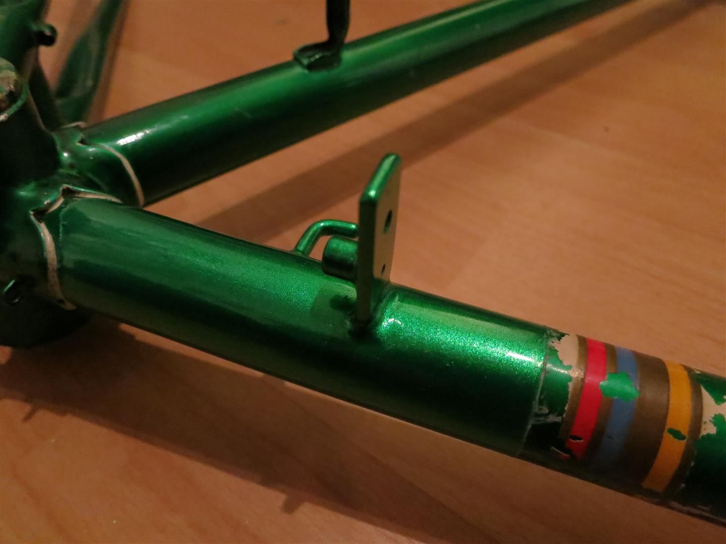

Mich würde mal die Story zum Lackschema deines Rades interessieren (dabei besonders das Motiv auf dem Unterrohr). Wie die Pappe vermuten lässt, hast du wohl neuen Lack aufgetragen.

Nicht gerade günstig, aber Exklusivität kostet eben. Der Vorbesitzer des Rahmens meinte er wurde im Werk noch mal nachlackiert, scheinbar mit dem Dekor von Ende der 60er. Ich werde jetzt erst mal dieses Dekor erneuern und vervollständigen, einfach aus Kostengründen. Wenn ich iwann das Rad weniger fahre wird der Lack wieder in Originalzustand versetzt und die richtigen Dekore angebracht.
Den Gepäckträger musste ich passend zum Rahmen lackieren und den Rahmen teillackieren, da eine der Kettenschutzblechstreben abgebrochen war. Hab sie dann in der Uni wieder ersetzt. :D
Sah irgendwie nach einer "anachronistischen Zusammenstellung" aus. Und dann noch die Ringe auf der Gabel vorn... irgendwie kam ich beim genauen Anschauen mit der Farbreihenfolge nicht klar

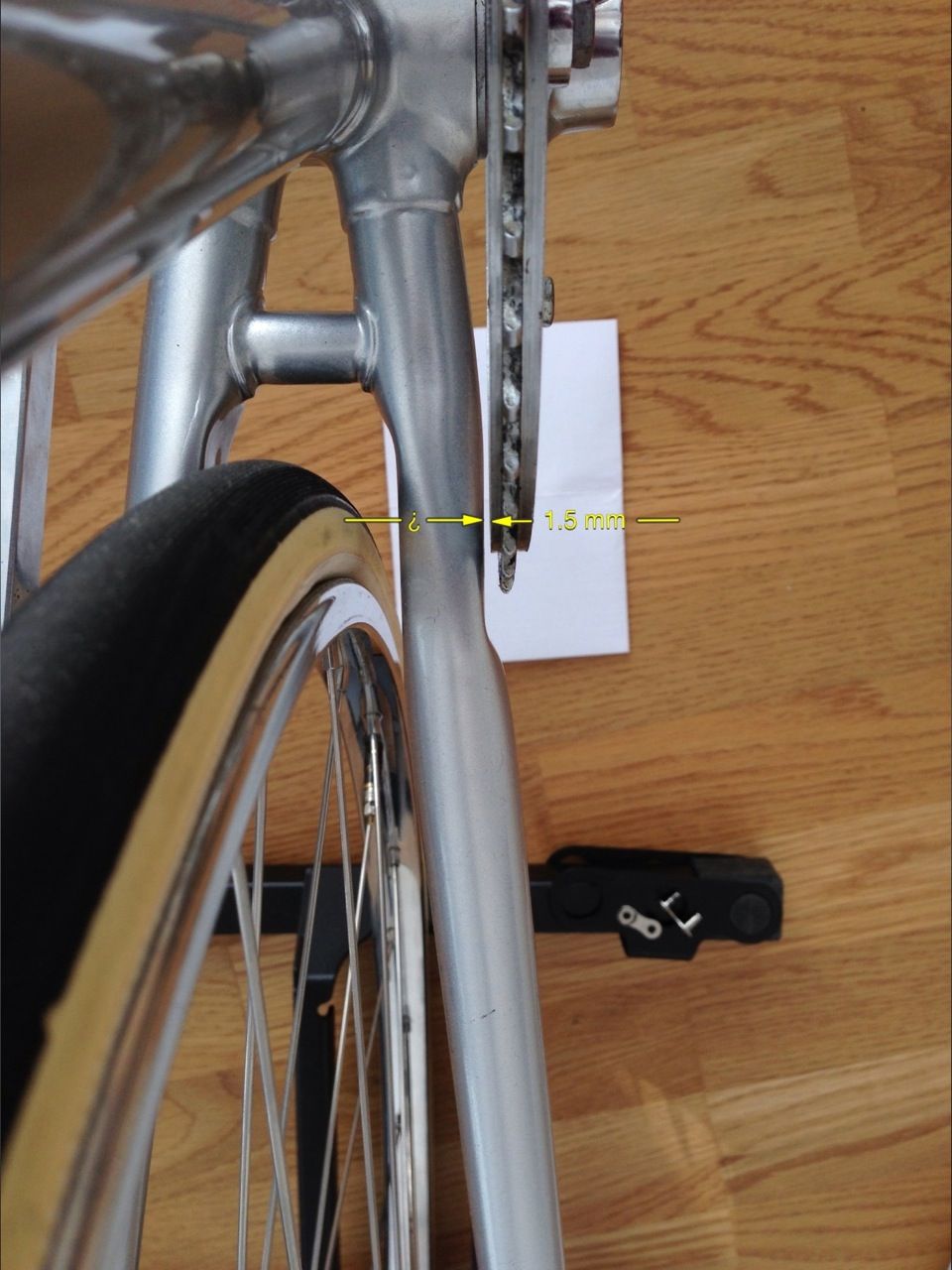

Projekt Bahnrad: Abstand Kettenblatt - Kettenstrebe
Herr Gitzel hatte mich schon darauf hingewiesen, daß der Abstand zwischen dem Kettenblatt und der Kettenstrebe sehr gering und unregelmäßig ist: zwischen ca. 0,5 und 1,5 mm (siehe Photos). Der sehr geringe Abstand besteht an der Befestigung des Kettenblattes hinter dem Kurbelarm. Die Achse ist eine Originalachse, wie auch die Kurbel und das Kettenblatt.
Meine Frage: Ist ein so geringer Abstand normal? Und sollte ich den sehr geringen Abstand durch auswuchten oder Tausch des Kettenblattes korrigieren?
Gruß Carsten
Ich kann nur sagen, dass es an meinem Straßenrenner der gleichen Baujahres ähnlich ist. Ich werde allerdings noch einmal eine andere Achse verbauen um zu sehen, ob das immer so sein muss.(Der Dreck setzt sich da ja sehr gut ab:confused:)
edit: die tastatur schreibt komisch.
Ich kenne dieses Problem auch. Von oben kann man deutlich erkennen, das das Kettenblatt "eiert".
Habe hier auch schon mehrfach alles versucht: Axe gewexelt, Kettenblatt auf Unwucht untersucht, pp. Bis ich bei meinem aktuellen Projekt festgestellt habe, dass ein Kurbelarm verbogen war! Konnte man mit blossem Auge erkennen. Muss man also nacheinander ausprobieren, kann verschiedene Ursachen haben; offensichtlich auch nicht so selten ! Weiß auch nicht, ob das Auswirkungen auf die Fahreigenschaften hat! Bemerkt hatte ich das beim Fahren eigentlich nicht.
Auf die Fahreigenschaften sicher nicht, aber auf die Kettenstrebe und auf Schleifgeräusche.
Kinder, das ist ein Bahnrad. Bevorzugt auf der Bahn einzusetzen. Diese ist selten überhäuft mit Dreck. Und mit Bahn meine ich Bahn und nicht Straße oder Autobahn.:D:D:D:D

Nich wenn du(wie der Vorbesitzer meines Rades) die Kette mit Getriebefett schmierst;)
Das war übrigens auch wieder eine von den interessanten (aber fraglichen) Lösungen: einen Klumpen Getriebefett in das Schaltwerk und schon kann man sich das Ölen sparen, oder so....
Jedenfalls war an dem Rad nach wenigen Km schon gefühlt mehr Dreck als an meinem MTB nach ausgiebiger Tour.
