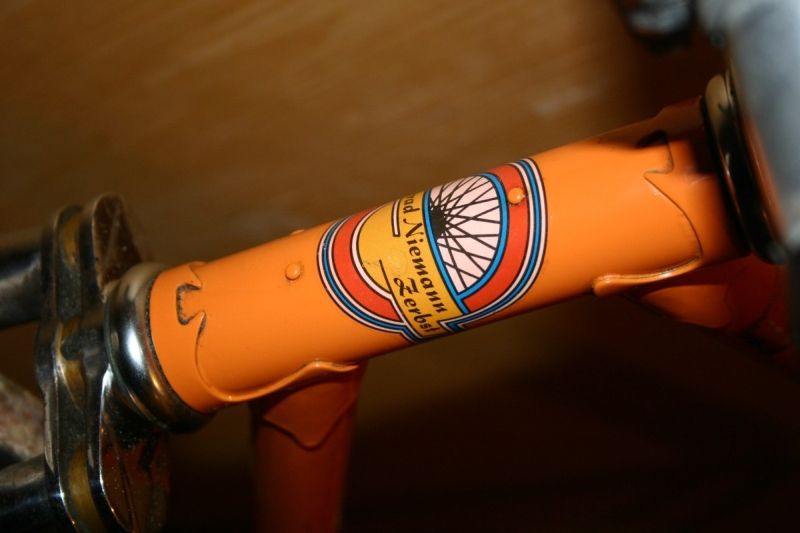

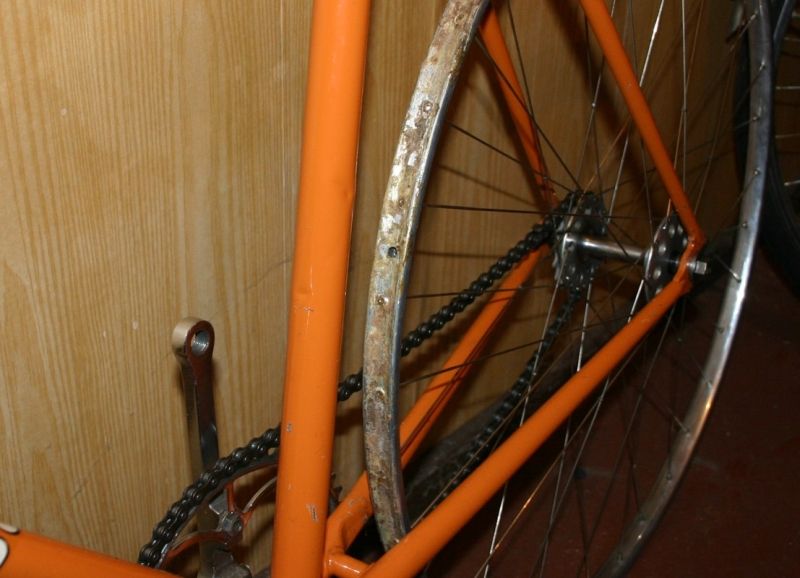

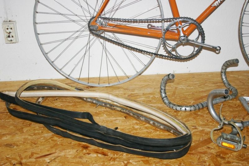

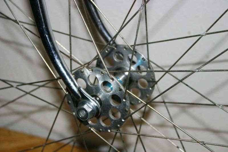

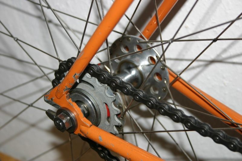

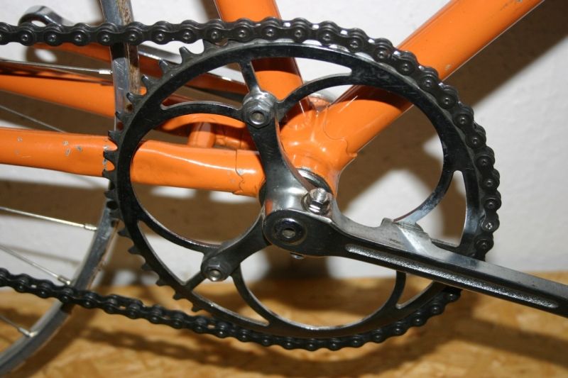

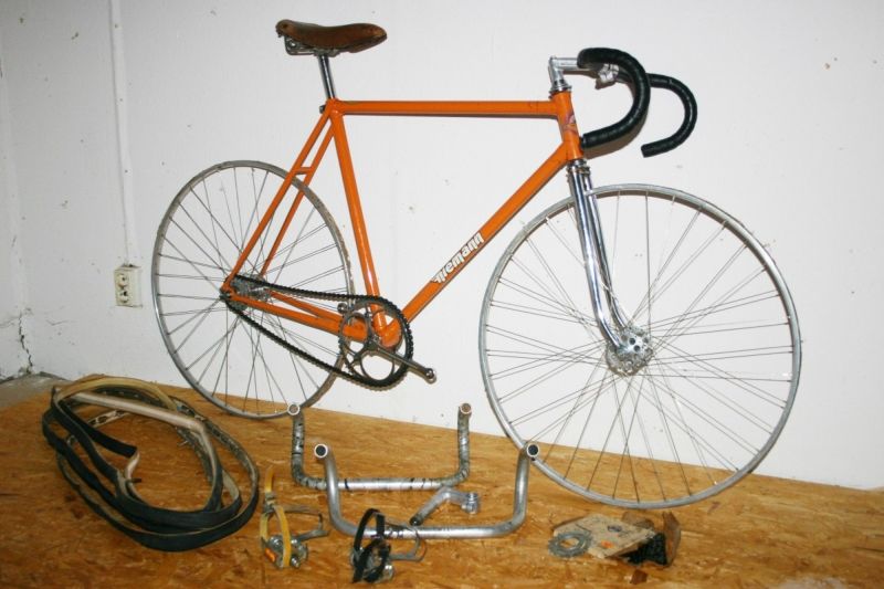

Moin an alle Wissenden,
da ich ja noch einen Niemann-Bahnrahmen RH54 Bj'62 in meinem Sammelsurium habe, war ich
auf der Suche nach originalen Teilen. Da ja in der DDR oftmals verbaut wurde, was gerade zur
Hand war, gestaltete sich meine Suche nach historisch korrekten Teilen schon etwas schwierig.
Ich habe nun mal mein Teileportfolio zusammengestellt:

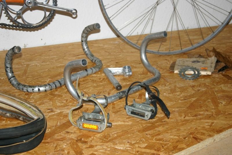

Im Anhang seht ihr noch Detailfotos. Ich habe nun 3 Lenker - einer davon in 38er Breite, 2 Vorbauten,
2 Ketten, 2 Ritzel, den Renak-Bahn-LRS mit verlöteten Speichen und Grünert-Felgen, 4 Pneumant-
Schlauchreifen, Hakenpedale... eigentlich alles zusammen, um ihn wieder korrekt aufzubauen.

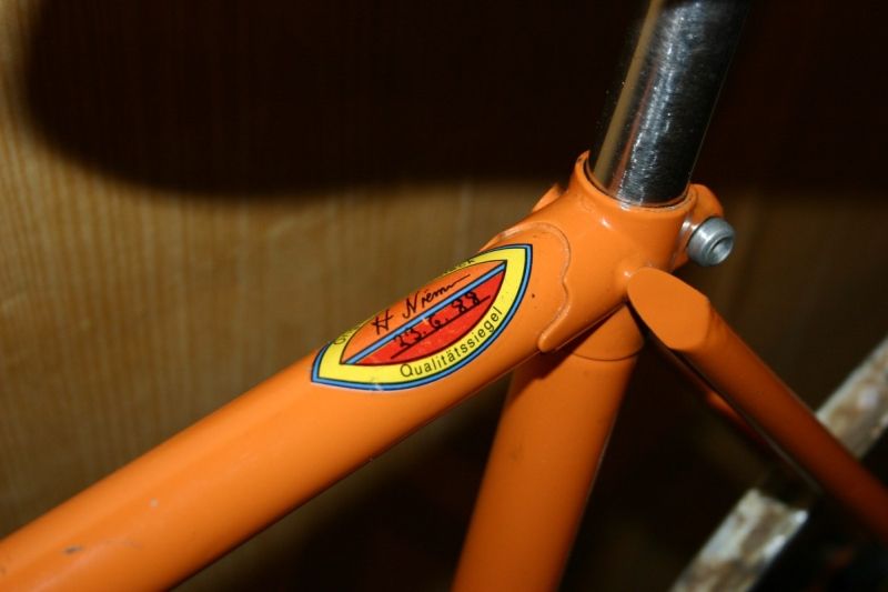

Leider hat der Rahmen 2 kleine Dellen im Sattelrohr und natürlich einige Lackmacken von seiner
bewegten Geschichte.
Da ich ja schon einen Niemann RH54 Bj.'73 habe, stellt sich mir die Frage, was tun? Auch für mich
aufbauen und als Deko in's Büro hängen? Oder doch einem weiterem Sammler zur Verfügung stellen?
Da mir aber auch noch weitere Projekte im Geiste umher schwirren, wäre das aber auch totes Kapital.
Ein Teufelskreis...
Ich habe auch keine Lust ein Schlächter von Diamant und Co. zu sein. Sowas ist mir zuwider.
Gruß Bora

Da es ja praktisch schon ein fertiges Rad ist, würde ich es fertig aufbauen und hinstellen.
Wertstabiler als unser toller Euro ist es allemal ;)
Ich weiß gar nicht, ob ich die Frage schonmal gestellt hatte, aber ist die Hinterradnabe mit einem Baujahr geprägt?
Naja, ich hatte schon länger den Verdacht, dass diese Art Naben bis Anfang der 60er nur mit der Baujahresprägung 55 oder 56 (bei VR-Naben) hergestellt wurden. Wenn selbst dein 1962er Bahnrad noch mit einer vermeintlichen 55er Nabe ausgestattet ist, bin ich beruhigt, weil ich auch eine solche in mein 1957er einbauen möchte.
Ist die vordere Nabe auch noch so geprägt oder nur mit dem Renak-Logo?
