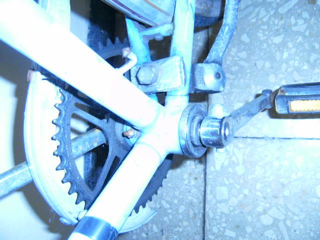

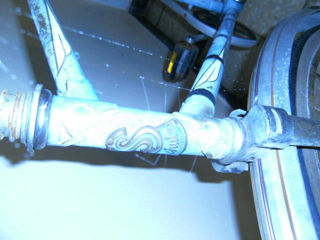

Sooo, da hab ich ja mal ne echt knifflige Frage:
Neulich sehe ich ein Tourenrad, uralt, Stahlrahmen sehr verrostet (Schätze so 50 er) Die Marke: Laut Aufkleber und einem sehr schönen Metallsteuerkopfschild: Schulz, Bielefeld!
Die Muffen erinnern mich doch stark an Diamant und Mifa und ich schaue genauer hin: Hinterradnabe mit Rücktritt, einfach übersetzt von "Favorit".
Die Kurbeln und das Kettenblatt sehen aus wie das Exportmodell von "Elite", Ausfallenden aber nicht horizontal. Keine Schaltsockel angelötet, Luftpumpenhalterung wie beim Tourenrad hinten am Sattelrohr angelötet!
Das alle sieht aus wie ein Diamant/Mifa aus Sangerhausen (Tretlagermuffen entgegen den anderen nicht gezackt, sondern gerade, Fettnippel oben auf dem Tretlager!!!)
Frage: Gab es Exporträder made in GDR, die in Bielefeld bei Schulz umgelabelt wurden?? Wenn ja wäre ich für eine Antwort unserer Spezialisten sehr dankbar (ich würde dann das Rad vorm Schrott retten).

Ganz ehrlich, das sieht nur sehr entfernt ähnlich aus. Guck mal hier und vergleiche: http://ddr-fahrradwiki.bplaced.net/index.php?title=Rahmenmuffen.
Anderer Gabelkopf, die dreieckige Aussparung am Steuerkopf viel zu groß etc. Zudem sieht man da ein eingepresstes Thompson-Keillager, die alten Diamanten hatten BSA oder Glockenlager, desweiteren kamen die Naben von Renak, nicht von Favorit.
Ergo, einfach nur ein Bielefeld-Rad.
Hallo Roy, danke für deine Mühe,
so langsam beschleicht mich auch der Verdacht, dass es sich nur um Ähnlichkeiten handelt, wobei mich die Muffen (-ähnlichkeit) und auch die Favoritnabe etwa irritiert! Im Netz wird von diesen Rädern berichtet, die aus den 50ern stammen! Na dann ist es wohl nur eine zufällige Ähnlichkeit.
