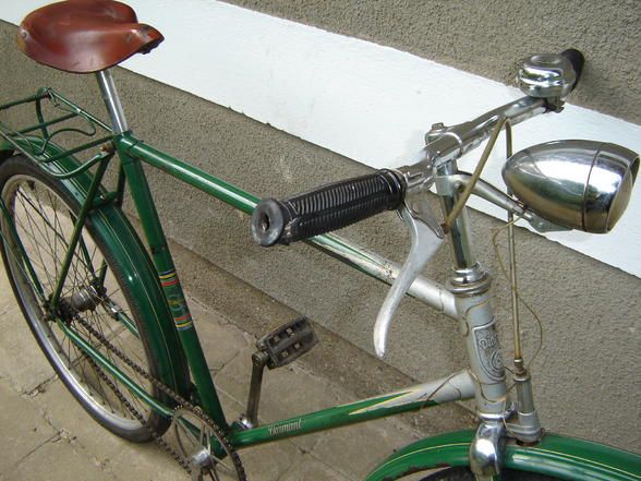

Gestern vom Sperrmüll gezottelt:
Zwar kein Rennrad, aber ein Diamant-Tourenrad von 1957 in ziemlich guten Zustand.
Mein erster Gedanke war Ebay, aber dann hab ich Luft drauf gepumpt und bin mal gefahren. Fährt sich überraschend gut und alles ist in technisch sehr gutem Zustand.
Ich hab ja sonst nur Rennräder und MTB ohne Licht und Schutzbleche.
Also alles keine Räder, mit denen ich mal eben in die Stadt fahren kann, ohne vorher darüber nachzudenken, ob es regnen oder dunkel werden könnte.
Oder wäre das Diamant zu schade dafür?

schönes ding. am besten sind räder, wenn sie gefahren werden. noch n dezentes aber gutes schloß ran, fertsch!

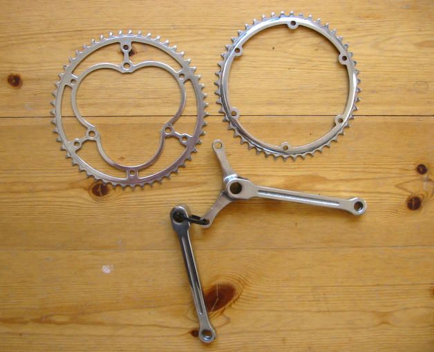

moin
biete hier eine diamant rennrad kurbel
mit zwei blättern an (50er und 48er)
ohne schrauben und keile ...
blätter haben gebrauchsspuren
kurbel guter zustand..
inkl. versand 35,- euronen
greetz
lars
