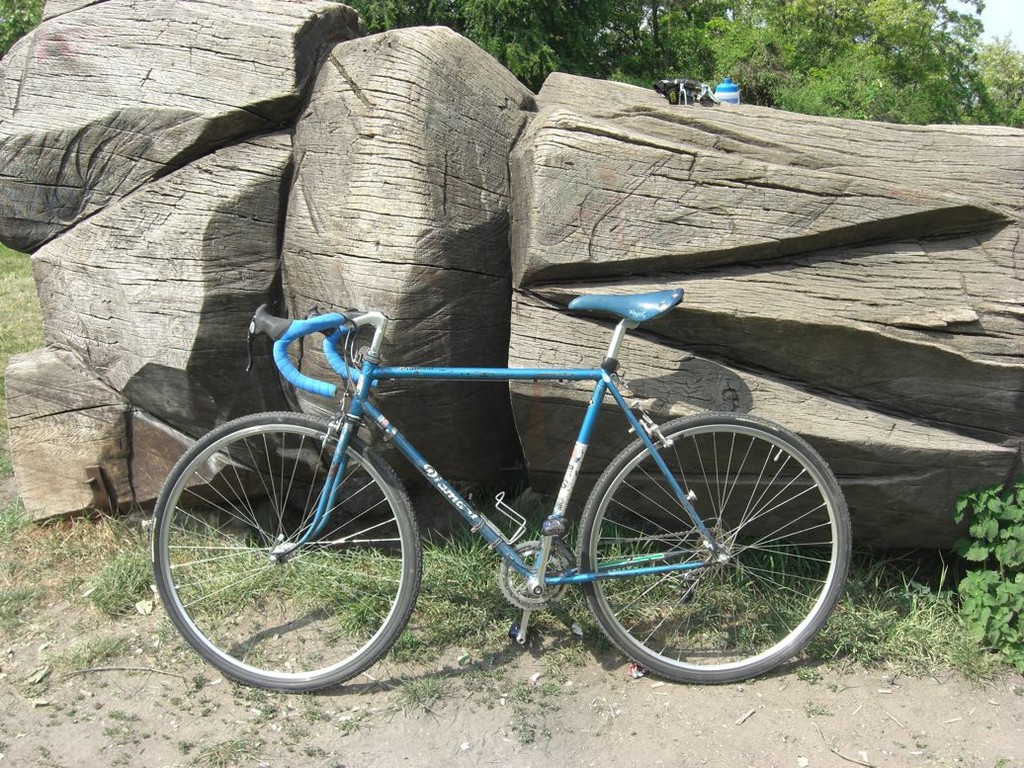

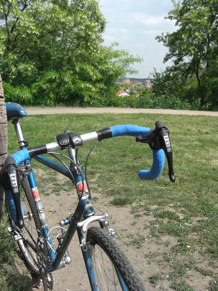

das Diamant RS Cyclocross Projekt hat ein paar weitere Schritte gemacht, anbei mal der letzte Stand:
den schönen cinelli xa vorbau hab ich zur entspannung der sitzposition gegen nen 95mm modolo vorbau getauscht, die kurbelgranitur musste nach bruch runter und wurde gegen baugleich topline sls getauscht, allerdings hat der spider jetzt LK110/58, was mit meinem innenlager derzeit nicht mit 3fach KB funktioniert. blauer selle san marco regal girardi wurde auch montiert, dazu musste eine 26.0 kalloy stütze unter die drehbank, funktioniert aber gut. a so, lenkerband und ein weißes katzenauge hinten hats jetzt auch... das eine oder andere wird noch gemacht, hab noch ne stimmige kurbelgarnitur in petto, alerdings fehlts da grad noch am passenden innenlager...
lg
