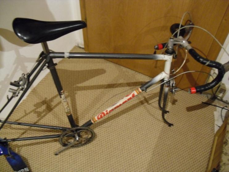

dann will ich auch mal..
mein fang vom sonntag aus der bucht:http://cgi.ebay.de/ws/eBayISAPI.dll?ViewItem&item=270699624284&ssPageName=STRK:MEWNX:IT
handelt es sich hierbei um einen umgebauten/gekürzten diamant von niemann? oder ist der nur umgelabelt wie in der artikelbeschreibung geschrieben? vielleicht erkennt eurer kennerauge mehr als ich.
preislich habe ich nix falsch gemacht, auch wenn es ein reinfall wird.
mal sehen wie er in natura aussieht....
AW: Rund um`s DIAMANT - Technik-Touren-Typen. - Teil 2
Man kann wirklich nicht viel erkennen.
Was man allerdings sagen kann ist das Niemann wenn er Rahmen umgebaut hat meißt auch die Ausfaller getauscht hat.
Man kann aber auch erkennen das da nichts umgebaut ist da die Bremsmasse noch lang scheinen.
Alles Vermutungen aber du wirst es ja bald in den Händen halten.
Falsch haste bei dem Preis auf jeden Fall nichts gemacht und ich würde es auch lackmässig so lassen.
Cu Danni

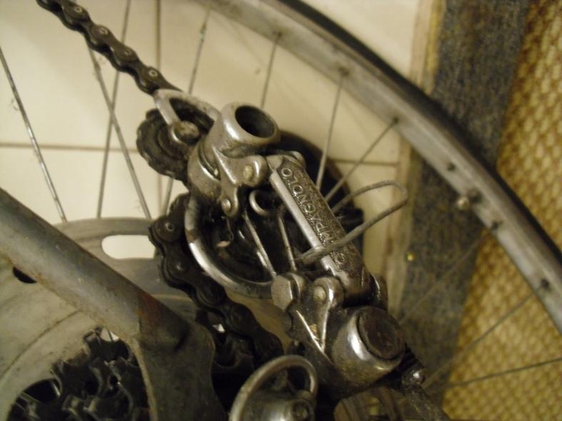

was anderes ,habe mir heute über kijiji ein 167 aus den 70-ern geholt.das fehlte mir noch:) mit mafac-mittelzugbremsen und uralter campagnolo gran sport.:daumen:

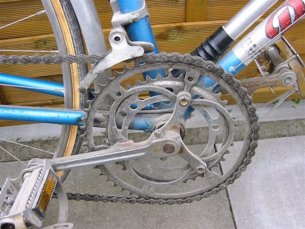

Es gab auch 40er Blätter, wohl aus der CSSR, die direkt an der Kurbel montiert wurden. Ob das Umwerfen etwa von 40 auf 52 Zähne ohne Steighilfen an den Blättern reibungslos verläuft, kann ich nicht sagen. Allerdings war diese Variante in den 80er Jahren öfter zu sehen.

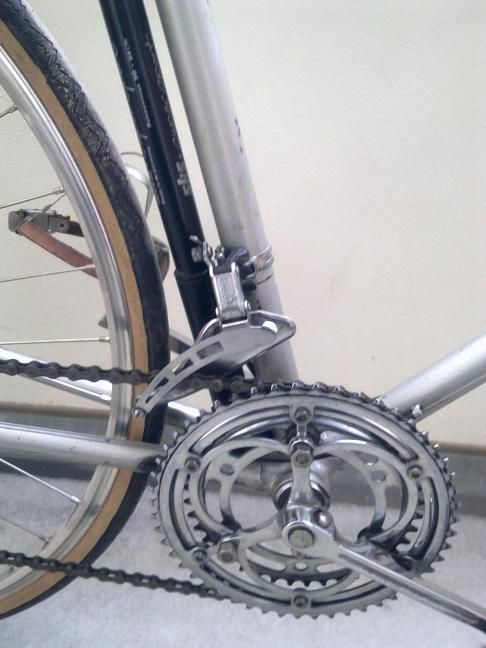

Genau diese Blatt habe ich auch und habe es von einen alten DDR-Verein, also gar nicht so selten.
Der Umwerfer hat kein Problem mit den kleinen 40er Blatt. Funktionert ohne Probleme. Ich glaube es gab auch ein 42er ich muss mal nachschauen...

Diese Dreifachkurbel hier, haben wir das mal gebastelt oder war das orginal so gedacht?
@ Drahtbein Der Werfer sitzt aber auch wie ein haufen Elend da am Sitzrohr.
Was noch viel Schlimmer ist, ist das die Kurbelkeile falschrum drin sind.
Cu Danni
Normalerweise kommen die Keile so rein das die Muttern oben sind wenn die Kurbelarme nach vorn zeigen. Wenn das aber so hält fummel erstmal nicht dran rum.
Ja und der Werfer sieht recht hoch aus, gibt recht wenige die da als Nachrüstvariante gut aussehen.
Cu Danni

ist das wirklich ein 167-er? dachte, die wurden nur bis +/- 1960 gebaut...
ja ist es:) bei werner aidn z.B. heißen alle ddr rennräder modell 167 außer das bahnrad ( modell 177).bezeichnungen wie modell 35 706 oder 35 707 sucht man vergebens. hat sich ja auch nichts großes verändert,ausser das die verarbeitung in den 80-ern schlechter wurde.
Bei einigen DDR-Kurbeln gab es eine Aussparung für die große Unterlegscheibe an der Kurbel. Es könnte sein, daß dadurch eine Montage mit "Mutter oben" zwingend vorgegeben war.
genau,die kann man gar nicht verkehrt rum einbauen,jedenfalls ist die aussparung bei den alten modellen gut zu sehen. wichtig ist,daß die kurbelkeile nicht auf beiden seiten die mutter oben haben,dann sind die pedale auch nicht waagerecht,sondern versetzt. ein gutes beispiel wie es nicht aussehen sollte ist der experte hier:
Also die Muffen zum Beispiel habe sich schon signifikant verändert.
Und wenn man auf der homepage von Heiko stöbert, werden dort auch verschiedene Straßenrennrad-Modelle aufgeführt. In original Diamant-Dokumenten...
Das Thema gabs hier vor einiger Zeit schon mal!
Es gibt/gab sowohl Kurbel mit als auch ohne besagte Aussparung. Mit Aussparung ist die Richtung natürlich klar vorgegeben. Ohne Aussparung kann der Kurbelkeil genausogut falschherum montiert werden. Wobei sich dann wieder die Frage stellt, was nun richtig und was falsch herum ist...
Das die Kurbelkeile auf beiden Seiten entgegengesetzt zueinander montiert werden, steht außer Frage...

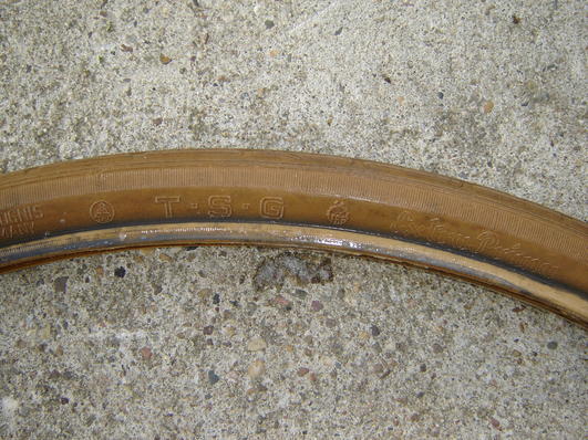

Hat jemand Interesse an einem Reifen wie er in den 60er Jahren an Diamant-Sporträdern verbaut wurde?
Ich hatte am alten Diamant Rad meines Vaters nur einen davon dran - der andere war schwarz - und habe jetzt wegen der Optik neue Reifen draufgemacht.
Bezeichnung:
TSG "Extra-Prima"
28 x 1-3/8 x 1-5/8
heller Kautschuk, Profil gut, geringe Versprödung, aber bedenkenlos fahrbar
