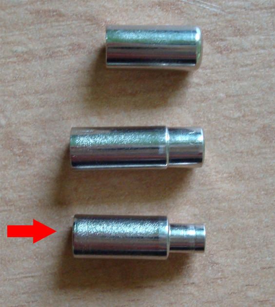

ich werde verjüngende Endkappen (standard Shimano-Zeug) benutzen. Die größte Verjüngung hat ~4mm Außendurchmesser (s.Bild). Hat zwar etwas Spiel im Halter, aber ich denke immernoch besser als die Lösung, einfach die Ummantelung des Bremszuges zu entfernen.
Gruß
Carsten
... Wenn ich richtig gemessen habe (habe leider keine Schieblehre), haben die Zughalter unterm Oberrohr nur ca. 4mm Innendurchmesser. Das heißt moderne Bremszüge mit 5mm Außendurchmesser passen wohl nicht...

Das mit den Endkappen ist ne super Idee! Ich wusste garnicht, dass es die auch mit Verjüngung gibt. Die wird dann wahrscheinlich jeder vernüftige Fahrradladen vorrätig haben. Dann kann ich ohne Probleme moderne Bremszüge verwenden, die nicht so "weich" sind wie die alten...
Danke. Gruß
Jürgen

moin,..
interessant, danke.
also normale züge auf verjüngende endkappen...
funzt..??

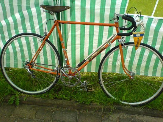

Was haste denn damit vor?
wenn er fertig ist , soll er so aussehen:) natürlich ohne drahtreifen,sondern renak LRS. erstmal abwarten und die beute sichten:)

@ Jagger Hier mal noch ein Bild von einem orangenen 167er.
Wie ich sehe fehlt auch bei deinem der große Schriftzug am Unterrohr aber du hast ja schon vorgesorgt. (denk an mich bei der Repro)
