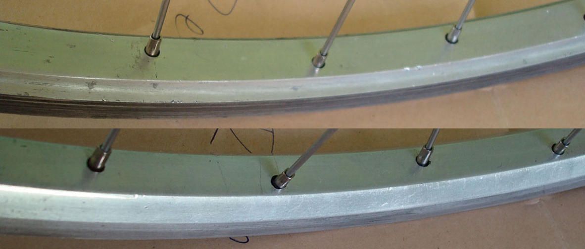

Hallo miteinander,
habe mal wieder eine kleine Detailfrage. Im Bild sieht man zwei mir vorliegende Felgen mit unterschiedlichen Profilen. Welches war an den Sporträdern Mitte der '60er dran? Eher das flache kastenartige oder das höhere? Tendiere zum flachen, weil es auch einen Stempel von '67 auf der Innenseite hat. Habe davon aber nur noch 1 Felge...
Gruß
Carsten
Noch als kleiner Nachtrag: Welchen Reifen 37-622 in creme benutzt ihr so? Der Gummi sollte nicht zu modern geschnitten sein und keinen Reflexstreifen haben. Momentan ist mein Favorit der Conti TourRide...
