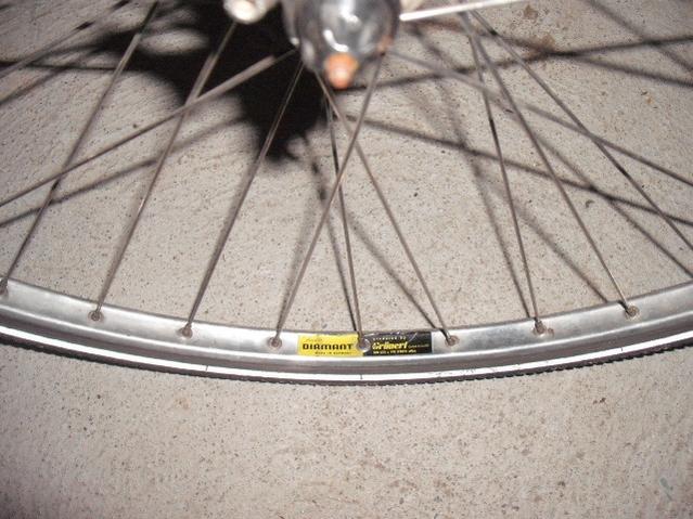

Ich suche z.B sowas, wie diese Felge auf dem Bild im Anhang; ist an meinen Nachwende-Diamant (1997 gekauft).
Das Hinterrad hatte leider einen Verkehrsunfall nicht überlebt und der Händler sagte mir, daß es diese Felgen "Grünert 622X19c alloy" nicht mehr gibt. Sie sind sicher nichts besonderes aber eben fast genauso schmal wie die "DDR-Mavic Month..." für Schlauchr..
Hat jemand eine Idee?

Welchen Speichenlänge ist in diesem Fall die richtige? Worauf muss ich bei der Wahl der Speichen und Nippel achten?
Die Länge siehst du doch anhand der Alten, Durchmesser wird 2mm sein. Kannst natürlich auch 1,8er D bzw. DD nehmen, kostet etwas mehr, ist technisch etwas niveauvoller (wegen der höheren Vordehnbarkeit). Ist widerum bezüglich der einfachen Felge aber etwas relativ..

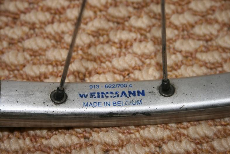

habe hier noch eine hinterradfelge die du suchst.ziemlich neuwertig + neuwertigen zahnkranz.tausch ich aber nur gegen einen alda-umwerfer:D
ansonsten google mal nach "weinmann 622 x.." , die gibts öfter in der bucht etc.
gruss

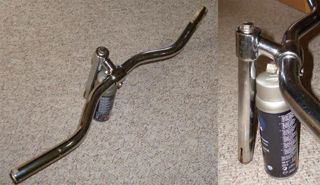

Hallo zusammen,
wollte mich mal erkundigen, ob es sich bei Lenker und Vorbau auf dem Bild um originale Varianten aus den 60ern für ein Sportrad handelt. Im gleichen Zuge würde mich interessieren, was ihr so als Lenkergriffe empfehlen könntet. Von denen war nur noch ein kleiner Rest dran (celluloseähnliches Zeug und außen drum herum rotbrauner Kunststoff). Hat jemand zufällig sowas rumliegen? :ka:

Hallo Carsten.
Der Vorbau und der Lenker sind auf jeden Fall von einem 60er Sportrad, das rotbraune Zeug nennt sich Bakelit.
Solche Bakelitgriffe waren auch original und sind sehr schwer zu bekommen, jedenfalls zu vernünftigen Konditionen.
Gib einfach mal Bakelit bei ebay ein.
Cu Danni

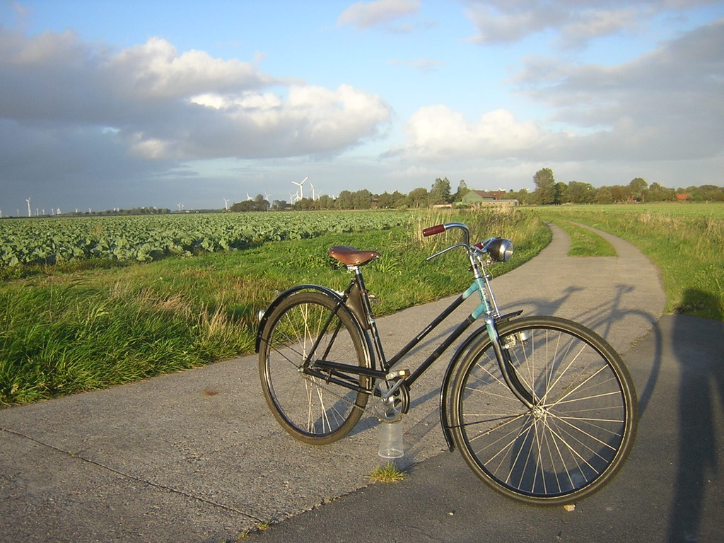

Habe ich jetzt auch an mein 1952er Diamant gebaut, das ich hiermit auch mal fertig zeige(mehr Bilder kommen die Tage). Rücklicht, Lenker, Griffe und Gestängebremse wurden dem Originalzustand angepasst. Ich danke nochmal den "spezialisten" hier, für die Info´s zu den richtigen Teilen :). Mit Grüßen C.G.
