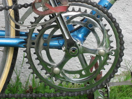

hab schon wieder ne frage:)
habe die variante auf dem foto unten nun schon öfter gesehen und mich gefragt,wie ich 3 kettenblätter da ran kriege.das originale innenlager ist zu kurz dafür , dann schleift der zahnkranz an der kettenstrebe. habe noch einen neueren 80er jahre rahmen und da bereits (aus orig.ersatzteilemangel:D) ein maillard/mavic hinterrad mit 6 gang zahnkranz(passt perfekt) verbaut,so für alle tage zum fahren.möchte aber keine offensichtliche "fremdkurbel" da dran haben:)
hat da schon mal jemand von euch erfahrungen damit gemacht? welches innenlager wäre passend ?

Eins vom Sportrad vielleicht (ohne Bohrung)? Die sind etwas breiter.
AW: Rund um`s DIAMANT - Technik-Touren-Typen. - Teil 2
Hat denn schon mal jemand drei Kettenblätter verbaut? Also ein Großes mit 51(oder 52) Zähnen, daran das 48er welches dirket an das Große geschraubt wird und dann das Kleinere,welches dann wieder an der Dreipunktaufnahme befestigt wird. Kann man das vernünfitg schalten?? Ich glaube eher nicht, oder?
Kann ja gar nicht gehen, weil das mittlere und das kleine Blatt quasi ineinander lägen.
Wenn müsste man kleinste Blatt mit Distanzscheiben weiter in Richtung Rahmen bringen, aber da stößt man schnell an stählerne Grenzen.
von der Sache her müsste dann ja das Blätterpaket weiter nach rechts. dazu könnte man den Keilsitz auf der Welle etwas nach rechts erweitern (fräsen/ feilen) und / oder die rechte Lagerschale nicht so weit eindrehen (Distanzscheibe). dann muss aber dementsrechend auch die linke Schale weiter rein. Nun sind aber beide Pedalen auch weiter rechts und deine Füße pedalieren quasi außermittig. Inwieweit man die 5(?) mm merkt - keine Ahnung.
Mir fällt eben ein, der Keilsitz rechts ist ja sowieso breiter, sodass man durch Verschieben der Kurbel die Kettenlienie 'optimieren' kann. Inwiefern links der Sitz auch variabel ist, weiss ich grad gar nicht.

danke für die antworten.
@bonanzero
is ne idee, das probiere ich mal aus,wenn die welle wirklich breiter ist.
@felgentot
klar mit 2 blättern funzt es ohne prob.,aber es geht ja um 3:)
@fingernagel
genau diese frage hab ich gestellt:D
@janul
keine chance mit spiel auf der welle,die fräsung und die keile müssen exakt passen,sonst kannst du sie nicht anziehen.
@ tonyzylinder
doch es geht,das innenlager müßte rechts ca.4-5 mm länger sein,ohne das auf der anderen seite die fräsung verschoben wird(also ein anderes innenlager),aber welches?probiere wie gesagt mal das vom sportrad aus.
habe das mal ausprobiert,ohne die kurbel fest anzuziehen.schalten kannst aber erst ab dem 2.ritzel,bei einer 6 gangschaltung kannst du trotzdem 5 gänge schalten:) wenn das zu kompliziert wird,laß ich es.ich dachte nur,daß hat schon mal einer gemacht.
Das Sportrad-Tretlager ist in der Tat etwas breiter, aber ob das wirklich ausreicht, weiß ich nicht.
Ne andere Idee wäre noch, die Kurbel eines Sportrades zu nehmen, das große Blatt auf Außenseite des Dreiarms zu befestigen (eigentlich falsch), dann das mittlere Blatt ans große (sollte dann auf gleicher Ebene wie der Dreiarm sein) und das kleine von innen an die Kurbel schrauben.
Ist die Frage, ob die Kettenblattschrauben dafür lang genug sind (gab ja verschiedenste Typen), aber so ließen sich die Blätter zumindest nebeneinander anordnen.
