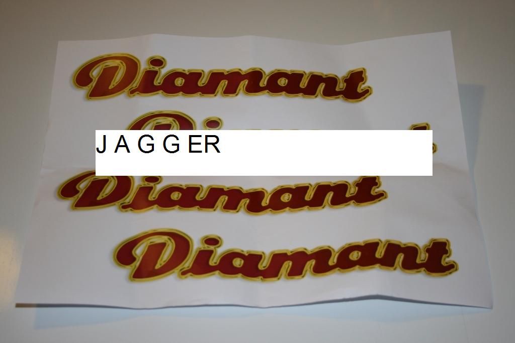

habe jetzt meine ersten eigenen aufkleber produziert,leider ist der goldrand etwas zu fett,wird noch reduziert und dann produziert:)
look: http://www.rennrad-news.de/forum/attachment.php?attachmentid=27270&stc=1&d=1281908714

Hallo jagger,
wenn die Schrift im weißen Balken nicht mehr drauf ist, meld ich mich hiemit schon mal an. Sieht gut aus und wenn die Qualität stimmt, bist Du Spitze!!!

die können wohl von der maschine den aufkleber direkt raustrennen lassen usw. mal schauen
hab mich da vielleicht falsch ausgedrückt.das werden keine aufkleber,sondern wasser-schiebebilder,wie original damals verwendet.
sie kommen ans modell167 aus den 60-ern.die abziehbilder gibts nämlich nirgens zu kaufen ,aber die baureihe ist halt die schönste und die logos die besten:) das problem sind die farbnuancen,bei lichteinstrahlung schimmert die schrift rötlich,im schatten bräunlich im original; und das war schon n stück arbeit mit photoshop.jetzt nur noch den goldrand ans original anpassen und testen(drucken).erst wenn die teile perfekt sind,biete ich sie an.gedruckt wird per laser.mit tintenstrahl wird das nix.die farben von yck zu rgb,da geben die teile auf,können das nicht perfekt umrechnen.

yepp,leider stellt keine firma sowas her,also selbst ist der mann:).professionelle druckfirmen stellen erst ab einer bestimmten anzahl her und dann lieblos.unter 1000 € fangen die gar nicht erst an.hab mich schon informiert.
aber...irgendwo hat einer im keller garantiert ne kiste mit altbeständen (und weiß gar nicht was er hat),das ist immer so:)

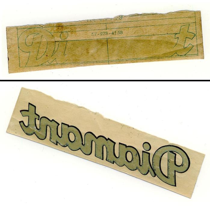

Ganz "original" wären Abreibebilder, bei denen der Transfer trocken und schnell möglich ist.
Schiebebilder gab es meines Wissens erst ab Mitte der 60er, wobei die gut an dem weißen Hintergrund zu erkennen sind. Diese Decals wurden allerdings vermutlich mit einem Lösemittel verarbeitet, das sich schneller verflüchtigte als Wasser, um die weitere Verarbeitung nicht zu verlangsamen. Ist aber mehr eine Spekulation, weil es meine Quelle auch nicht mehr genau wusste und dieses neumodische "Gelumpe" sowieso nicht mochte.
Hier noch ein originales Abreibebild aus den 50ern (silberne Schrift mit schwarzer Kontur)

Ja sieht gut aus und die Farbe gab es auch, ein Komplettbild wäre gut.
AW: Rund um`s DIAMANT - Technik-Touren-Typen. - Teil 2
Die graue Farbe gab es bei den Friedensfahrtmodellen und das Nachfolgermodell mit der roten Schrift und 75Jahre Diamant hatte das grau auch.

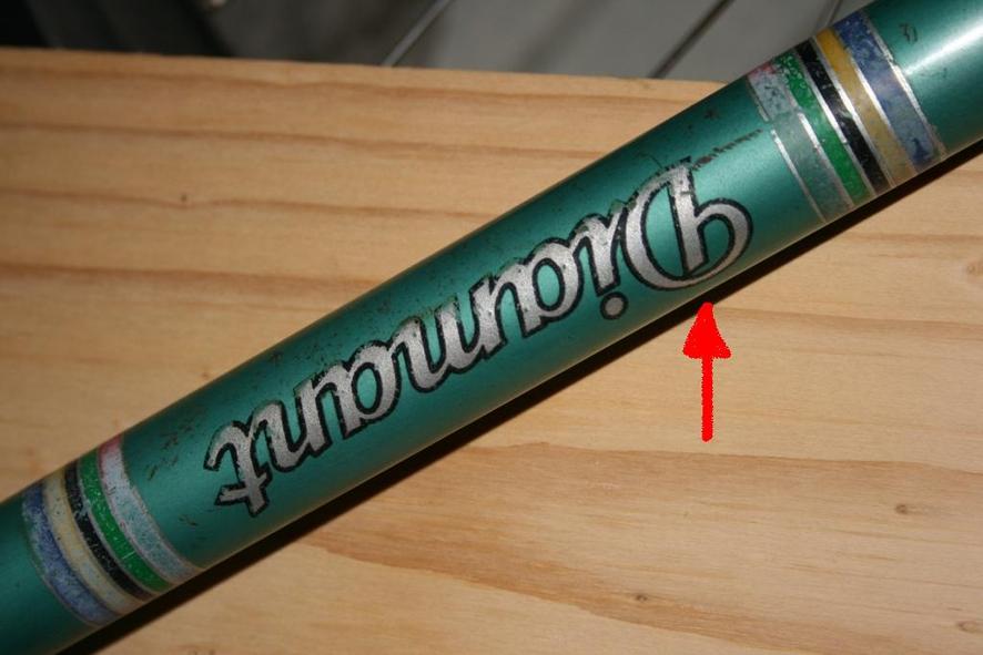

@tonyzylinder
das ist natürlich top,wenn man sowas noch hat.sind das die original-maße?
das "D" geht nicht geschwungen -endend,sondern direkt bis an den senkrechten hauptstrich. das selbe original direkt am rad ist auch etwas erhaben(struktur),man kann das fühlen,wenn man mit der hand drüber streicht.haben nur die teile aus den 50-ern.bei den anderen ist es glatt.
http://www.rennrad-news.de/forum/attachment.php?attachmentid=27291&stc=1&d=1281988685
