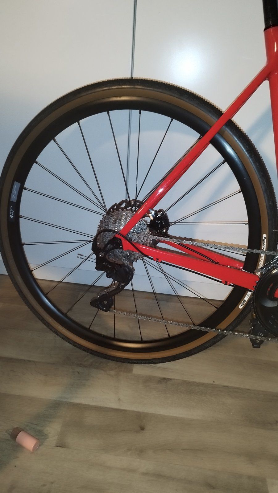

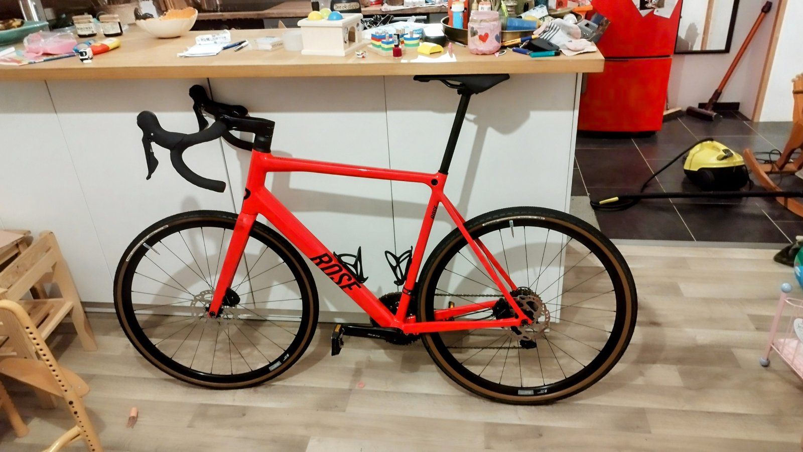

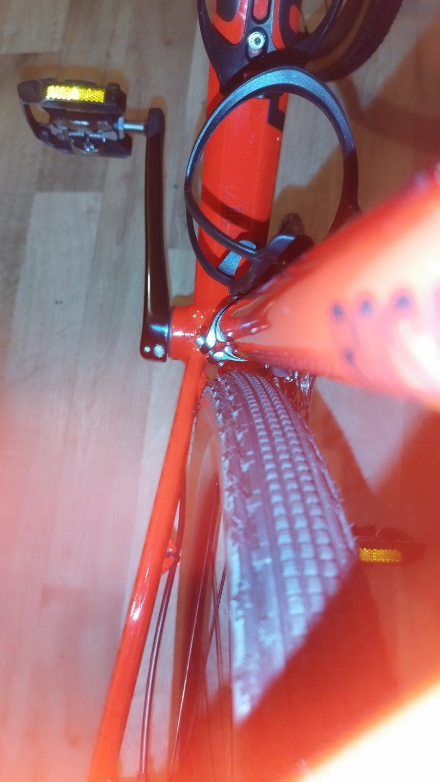

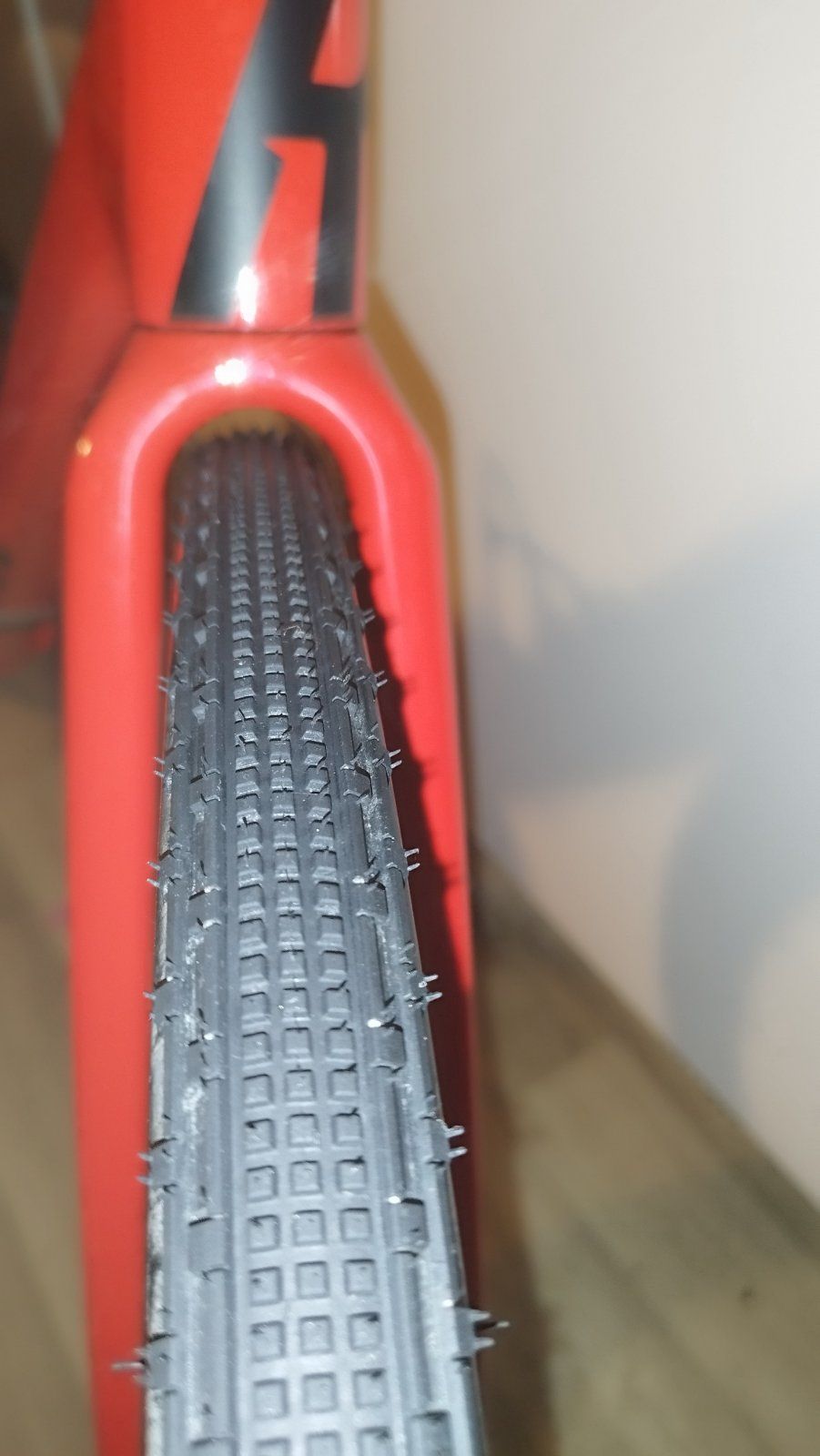

Wollte mal für alle die es interessiert ein paar Bilder von den neuen Reifen auf meinem Rose Pro SL Disc zeigen. Hinten 38mm Panaracer Gravelking vorne 32mm. Ist auch absolutes Maximum. Mehr geht nicht. Fährt sich toll und ist wie ich finde auch ein echter Hingucker. :)

Die Reifen passen offensichtlich geometrisch so gerade rein.
Ich hoffe, du hast nicht vor das Setup dauerhaft zu fahren.
g.
Die Gabel dürfte nicht das Problem sein. Hinten sieht man ja klar, dass der Reifen zur breit. Ist das überhaupt 1mm?
Ui, das würde ich nicht machen, vor allem mit Profil. Da ziehst du Sachen rein, die nicht durchpassen.
Mach wenigstens auf der Carbon Gabel Schutzfolien drauf.
Ich würde die Kettenstrebe mit dicker Klarsichtfolio bekleben. Sonst wird die Strebe dünner, weil der Reifen diese abschleift. Die Folie darst Du dann auch ab und an erneuern. Gleiches gilt für die Gabel.
