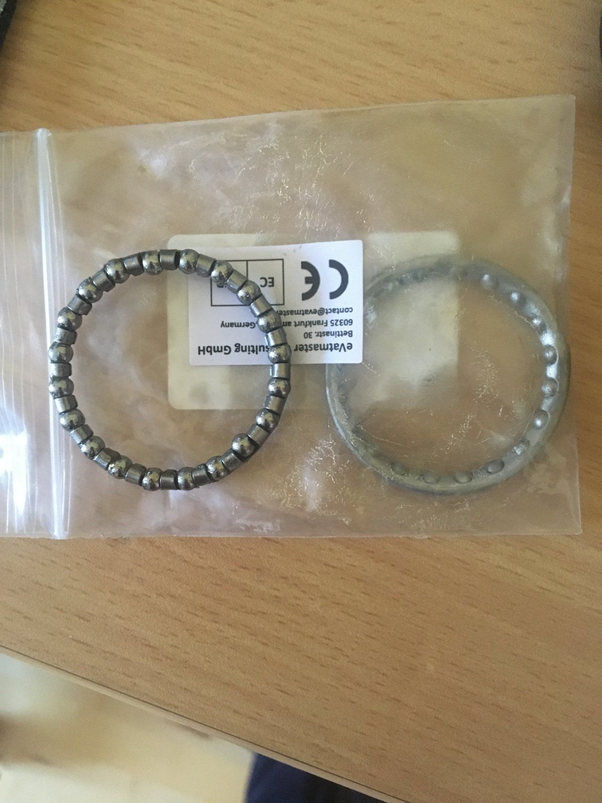

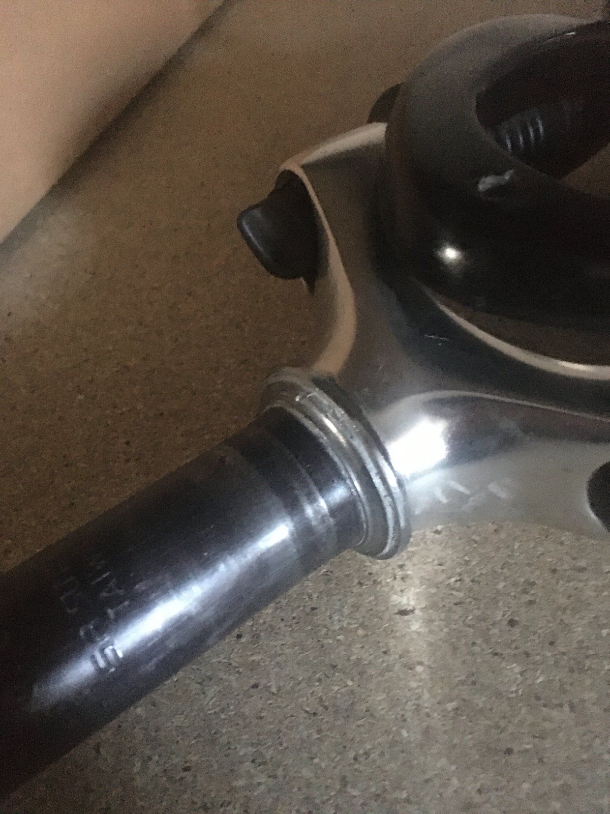

Also das untere Ende der alten Gabel sah so aus wie auf dem Foto anbei. Darauf war nur der Kugellagerring wie anbei abgebildet. Mehr war da nicht. Und das dürfte eben für die Rock Shox Gabel zu wenig sein. Daher eben das Spiel und daher bin ich auf der Suche nach dem richtigen Lager für die Rock Shox Gabel.

Der Kugellagerring sitzt fest auf der Gabel?
Was auch gern falsch gemacht wird, der Kugelkäfig mit den Kugeln richtig rum eingelegt?

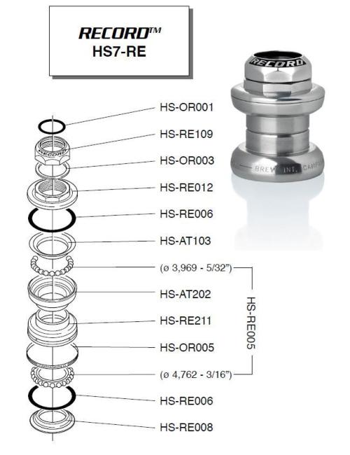

du brauchst neben den Kugellagern auch den passenden Gabelkonus. Es ist meist sehr schwierig, diesen von einer Gabel runter zu bekommen, zum draufschlagen gibt es Spezialwerkzeuge in allen Durchmessern, ohne die ist es auch auf vielen Gabeln nicht einfach, den aufzuschlagen.
Auf dem Bild (Beispielbild für einen klassischen Steuersatz, sowas brauchst du offensichtlich) ist das das unterste Bauteil.
Darüber ist eine Schleifdichtung, dann der Kugelkäfig, eine weitere dünne Dichtung und die in den Rahmen eingeschlagene untere Lagerschale. Oben ist dann quasi alles genau andersrum, in der Abbildung siehst du auch, wie rum der jeweilige Kugelkäfig eingelegt werden muss.
Vielen Dank für deine detaillierte Beschreibung. Das habe ich alles so nicht. Also der Gabelkonus fehlt mir und die Dichtung über dem Kugellagerring. Der Gabelkonus ist standardmäßig nicht auf der neuen Federgabel drauf? Offensichtlich nicht. Den Kugellagerring habe ich unten so angebracht, wie auf dem Foto abgebildet (Linker Ring). Ist das vermutlich genau verkehrt rum? Würde ich zumindest so mit der Abbildung interpretieren.
Wo kann man oben noch etwaige Spacer anbringen? Nach dem Bauteil HS-OR001?

Der Gabelkonus ist immer Bestandteil des Steuersatzes, nicht der Gabel (muss ja zum jeweiligen Steuersatz passen, die Gabeln haben einfach nur nen mehr oder weniger genormten Durchmesser (1", 1 1/8", heute oft 1,5", seltener 1 1/4") Den muss man natürlich kennen, um den richtigen Steuersatz zu kaufen, das muss dann aber zum Rahmen passen!
Ob dein Steuersatz irgendwelche Dichtungen hat spielt dabei weniger eine Rolle.

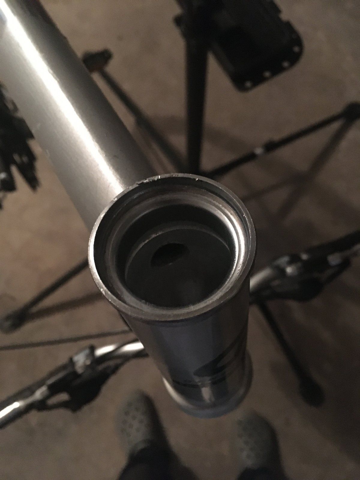

Hallo, ich bin derzeit auf der Suche nach dem richtigen Steuersatz für mein Trekking Bike.
Der Durchmesser der oberen Lagerschale ist 44mm (Außenkante zu Außenkante), der Durchmesser der Unterseite der Lagerschale beträgt 47mm (Außenkante zu Außenkante). So einen Steuersatz finde ich aber nicht. Daher gehe ich davon aus, dass ich an der Unterseite anders messen muss? Anbei seht ihr meine Lagerschale von oben.
Könnt ihr mir bitte Tipps geben, wo ich genau messen muss, bzw. welchen Steuersatz ich für mein Rad verwenden kann. Der Durchmesser des Gabelrohres ist 1 1/8 Zoll. Vielen Dank im Voraus für eure Infos.
LG Didi
Die Lagerschalen des alten Steuersatzes müssen noch raus wenn du einen neuen verwenden willst.
Du kannst eigentlich dann jeden 1 1/8 Steuersatz verwenden.
Ob du nun 10 oder 200€ ausgeben willst musst du wissen...
Achso, es ist aber eine Ahead Gabel, nichts mit Gewinde?
Welche Lagerschalen müssen noch raus? Es ist ja nichts mehr drinnen. Habe alles entfernt, was im alten Rahmen drinnen war.
