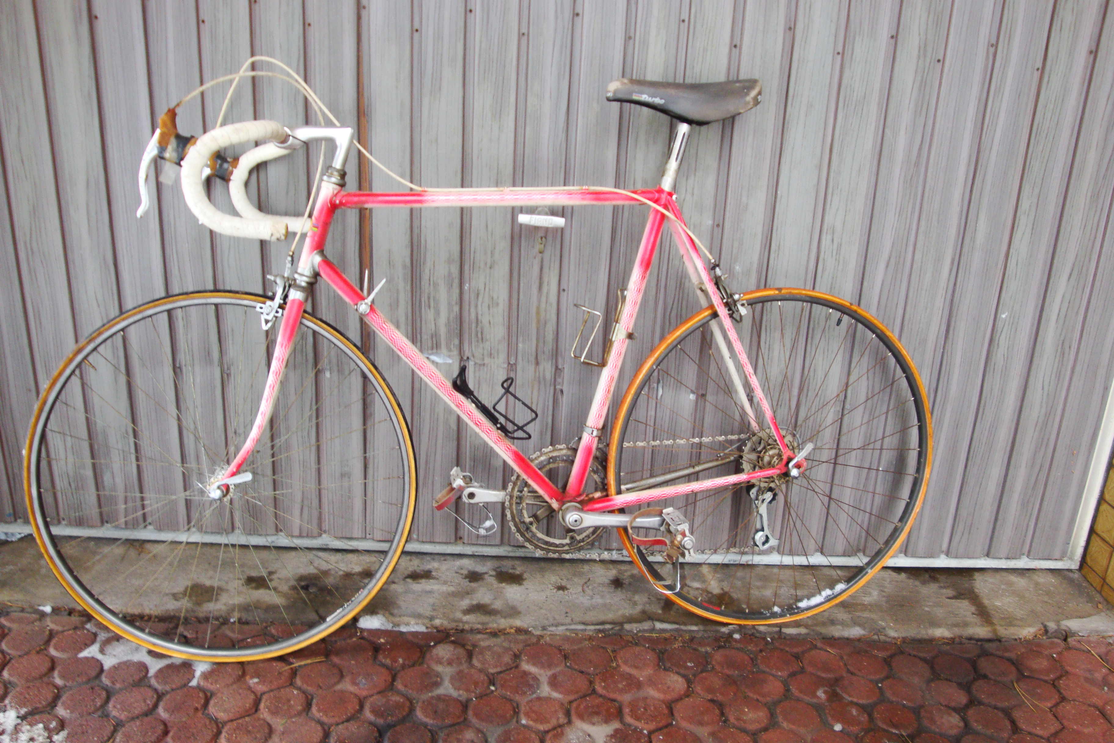

Das Rad habe ich hier schon mal kurz vorgestellt.
Es hat sich nun nach Recherchen ergeben, dass es aus dem Besitz von Robert Alban (drittplazierter Tour 1981... http://fr.wikipedia.org/wiki/Robert_Alban ) stammt.
Ich habe mit ihm Kontakt aufgenommen, er ist aber leider alles andere als auskunftsfreudig.
Bis jetzt konnte ich nur herausfinden, dass er es anscheinend bei Paris-Nizza und der Dauphine eingesetzt hat. Wie bereits vermutet, ist das Schaltwerk hinten und die Kurbel nicht orginal, näheres habe ich nicht erfahren.

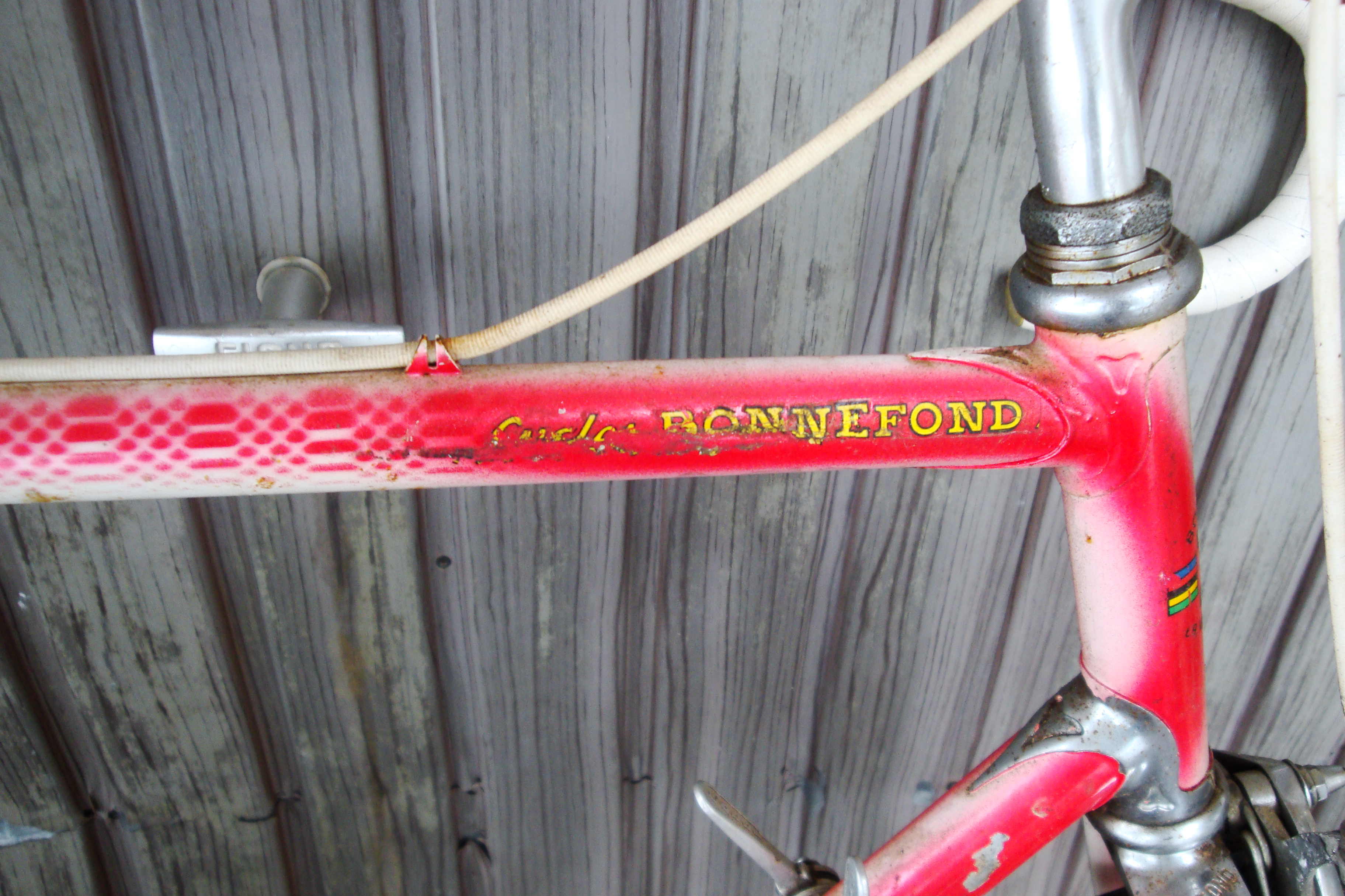

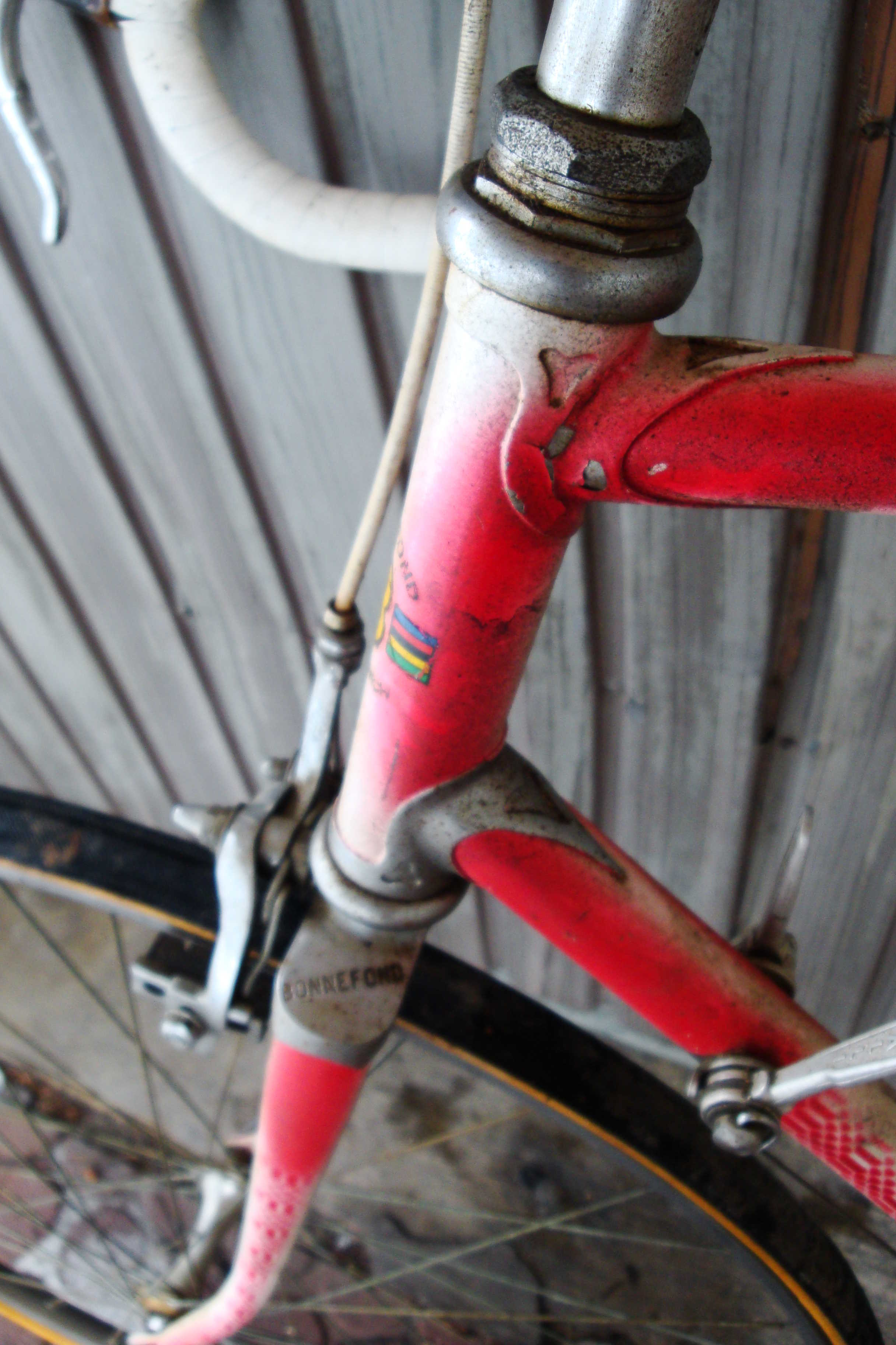

Hersteller ist Bonnefond aus Villefranche, welche heute ein Autohaus sind. Der Rahmen trägt unten am Tretlager die Prägung des Rahmenherstellers CBT Italia.
An Komponenten ist ein extremer Mix verbaut. Bremsen: unbekannt, Sattelstütze und Vorbau bzw Lenker (superleggera): 3ttt, Bremshebel: ASH (noch nie gehört), Kurbel sakae svx, Umwerfer: suntour ar, Naben: suntour svx, Schalthebel: Galli, eine Felge Mavic Gp4, eine von einem mir unbekannten Hersteller
Das Rad soll von mir möglichst wieder in einen orginalen Zustand versetzt werden.
Eigentlich muss der Rahmen/das Rad dann ja zum Einsatz gekommen sein, als Herr Alban aus dem La Redoute Team ausgeschieden ist. Das heißt in einem Zeitraum nach 1985?
Hat vielleicht irgendjemand ein Idee, wo man Bilder aus der Zeit und von ihm finden kann, googlen taugte bisher nicht viel. Vielleicht hat ja auch jemand ein Paar aus der Zeit von den genannten Rundfahrten.
Vielen Dank euch!

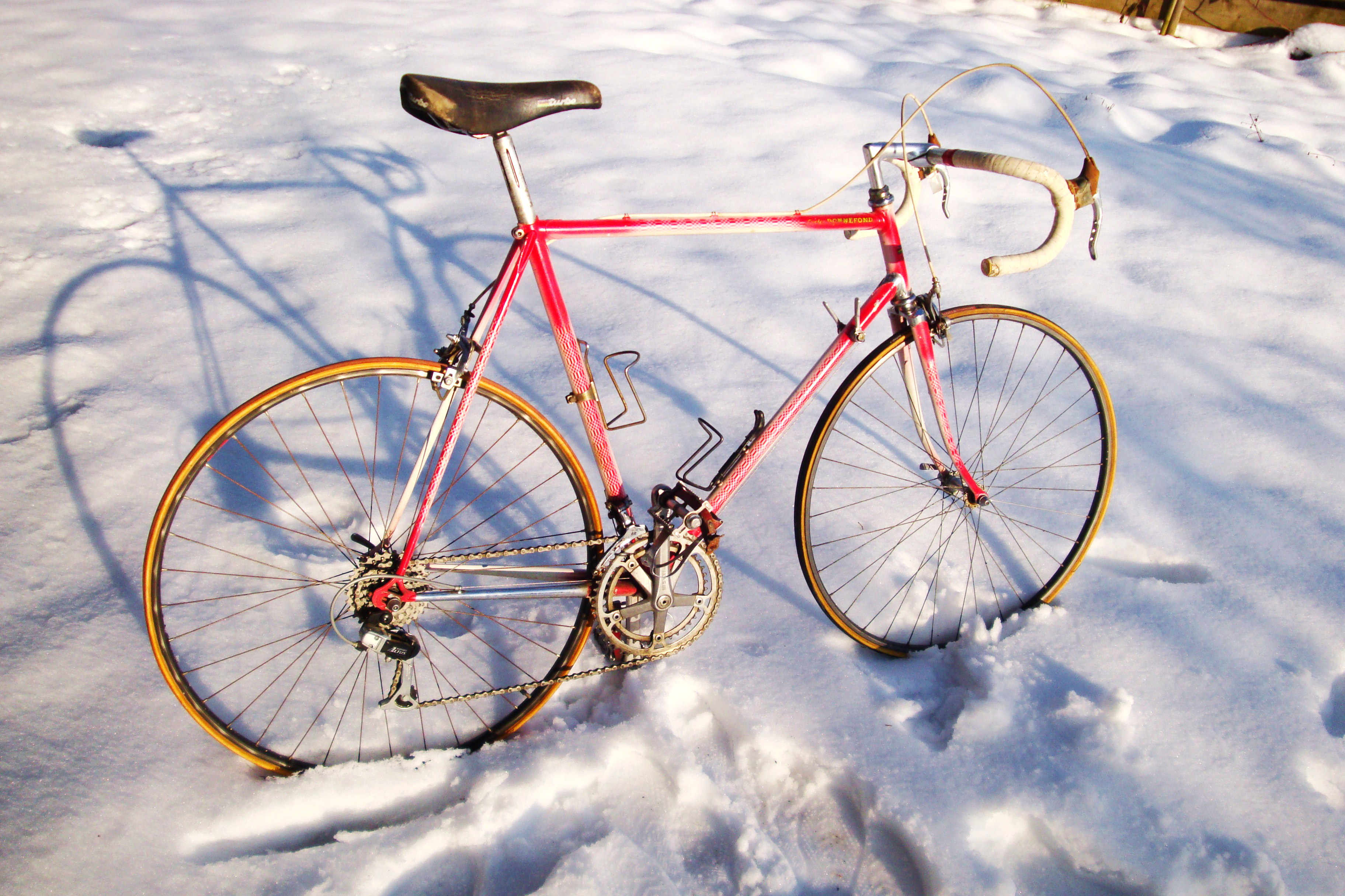

Re: Robert Alban - Cycle Bonnefond
Woher weißt du denn, dass das einmal ein Rad von Robert Alban war? Ich möchte ja nicht den Spaß verderben, aber da sieht fast gar nichts nach ehemaligem Profi-Material aus.
Bonnefond ist ein Händler/Vertrieb der Autos verkauft, welche ohne Führerschein gefahren werden können. Alban arbeitete übrigens bei diesem Händler nach seiner Karriere als Verkäufer. D.h. der Rahmen ist dann offensichtlich nur gelabelt worden.
Ich habe auch schon bei CBT direkt angefragt, da kam aber bisher nie eine Antwort...
Zurück zum Thema 😉 Kann jemand mit Photos/Infos weiterhelfen?
Kennt jemanden den Komponentenhersteller ASH?
Soooo, nach langer Recherche und anderen Projekten (aktuell drei parallel) gehts hier auch mal weiter.
Inzwischen hab ich rausgefunden, dass der Hersteller der Bremsen und Bremshebel ASH ein Hersteller aus Spanien ist und zumindest die Bremsen selbst ein Klon der Campa Record sein sollen. Zur Qualität derselben kann ich aber nix sagen.
Aufgebaut solls jetzt werden mit einer Mavic Gruppe
Die Kurbel ist unterwegs zu mir (nicht Starfish sondern Vorgänger) und der Rest muss ich mal schauen. das Budget ist sehr ausgereizt, deshalb auch die Ofmega Teile Verkäufe...
Die Naben sollen über kurz oder lang auch Mavic (500)werden, dazu werden NOS Ambrosio Montreal Chrono Durex Felgen gereicht
Der Vorbau, die Sattelstütze und Lenker bleibt so, denke ich, ist ja nix schlechtes. Ich hab dazu noch einen Hinault Turbo in Rot.
Was meint ihr zu dem Italo-Frankreich Mix?
