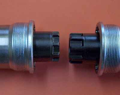

Hallo, kann mir jemand sagen, welches Octalink Innenlager ihr mit dieser Kurbel fahrt?
ich habe ein Shimano BB-ES 30 drin und die Verzahnung passt irgendwie nicht richtig aufeinander! :confused:
oder muss es eins fürs Rennrad sein?
Danke
AW: Ritchey WCS 110V compact
Hallo!
Ja, so ist es! Es gibt im Prinzip zwei Octalink-Typen. Einmal mit kurzer und einmal mit langer Verzahnung. Beim Rennrad wird/wurde in den Gruppen zwischen 105 und Dura Ace die kurze Verzahnung verwand. Später bei Tiagra und Sora die lange Verzahung, wie bei deinem Lager.
Die lange Verzahnung wird/wurde auch bei allen MTB Gruppen mit Octalink Aufnahme genutzt.
Die Typen sind nicht kompatibel zueinander. Zum Vergleich habe ich ein Bild angefügt.
Schöne Grüße,
dirgro
@ dirgro
OK, danke.. dann muss ich "nur" eins mit kurzer Verzahnung haben & alles ist gut!
werd mich gleich mal auf die Suche machen *freu*
Morgen!
Ja, so isses. Für die Ritchey Kurbel brauchst du ein Octalink Lager mit der kurzen Verzahnung. Jedoch muss auch die Achsbreite stimmen, damit die Kettenlinie passt. In diesem Falle muss die Achsbreite 109,5mm betragen, was bei Shimano dem Innenlager für 2-fach Kurbelgarnituren (is auch für die 2-fach Kompaktkurbel logisch) entspricht.
