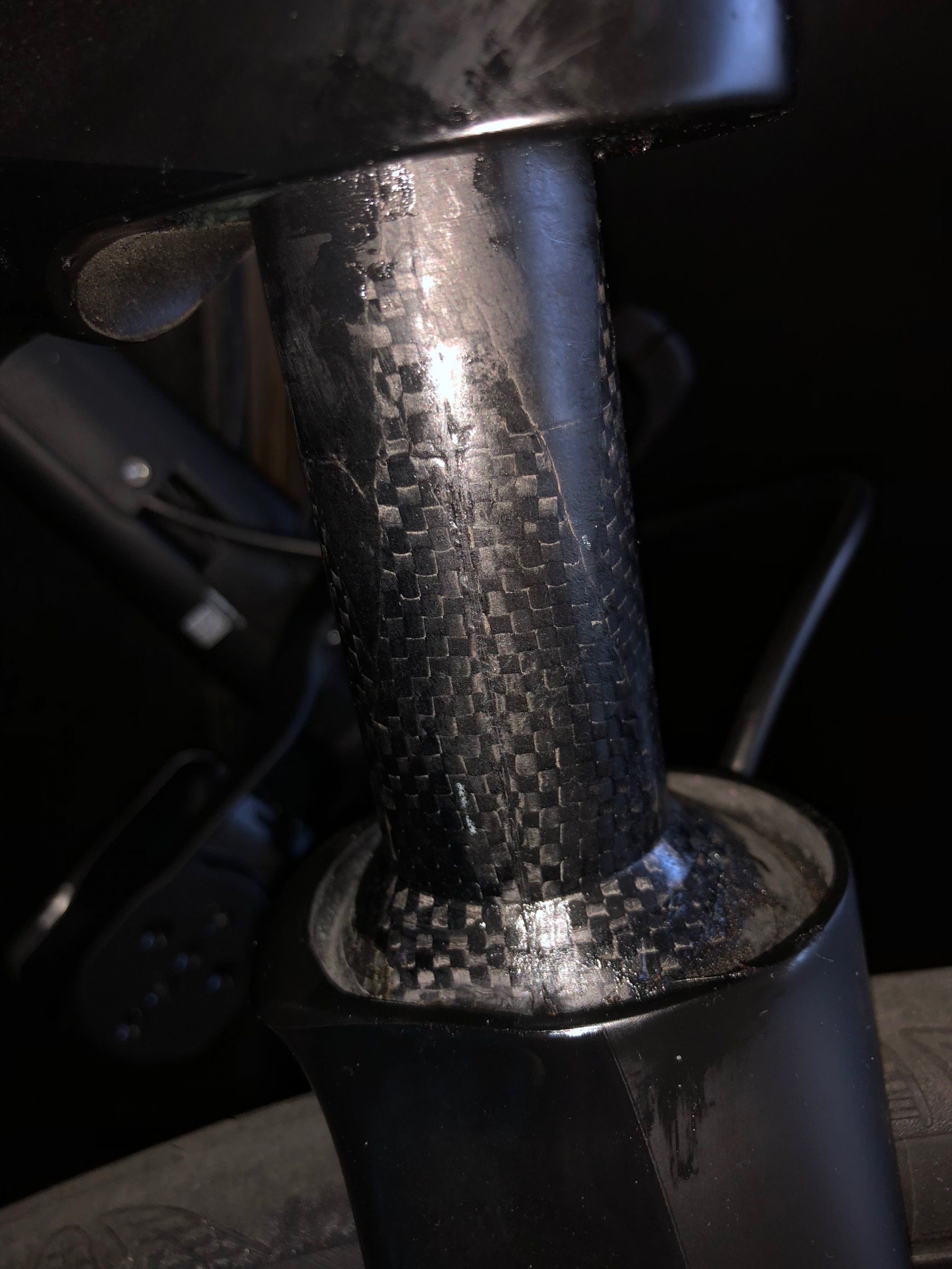

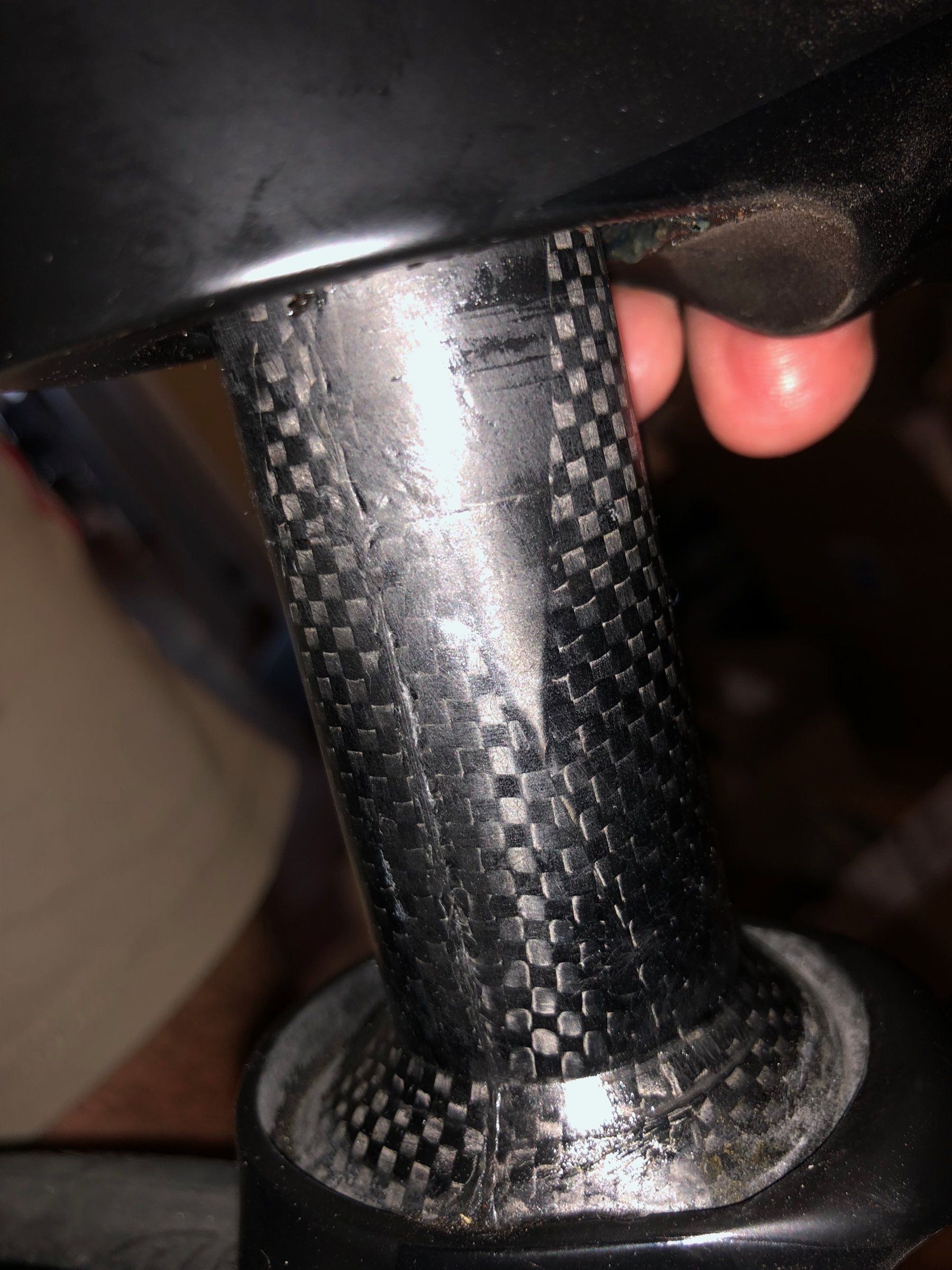

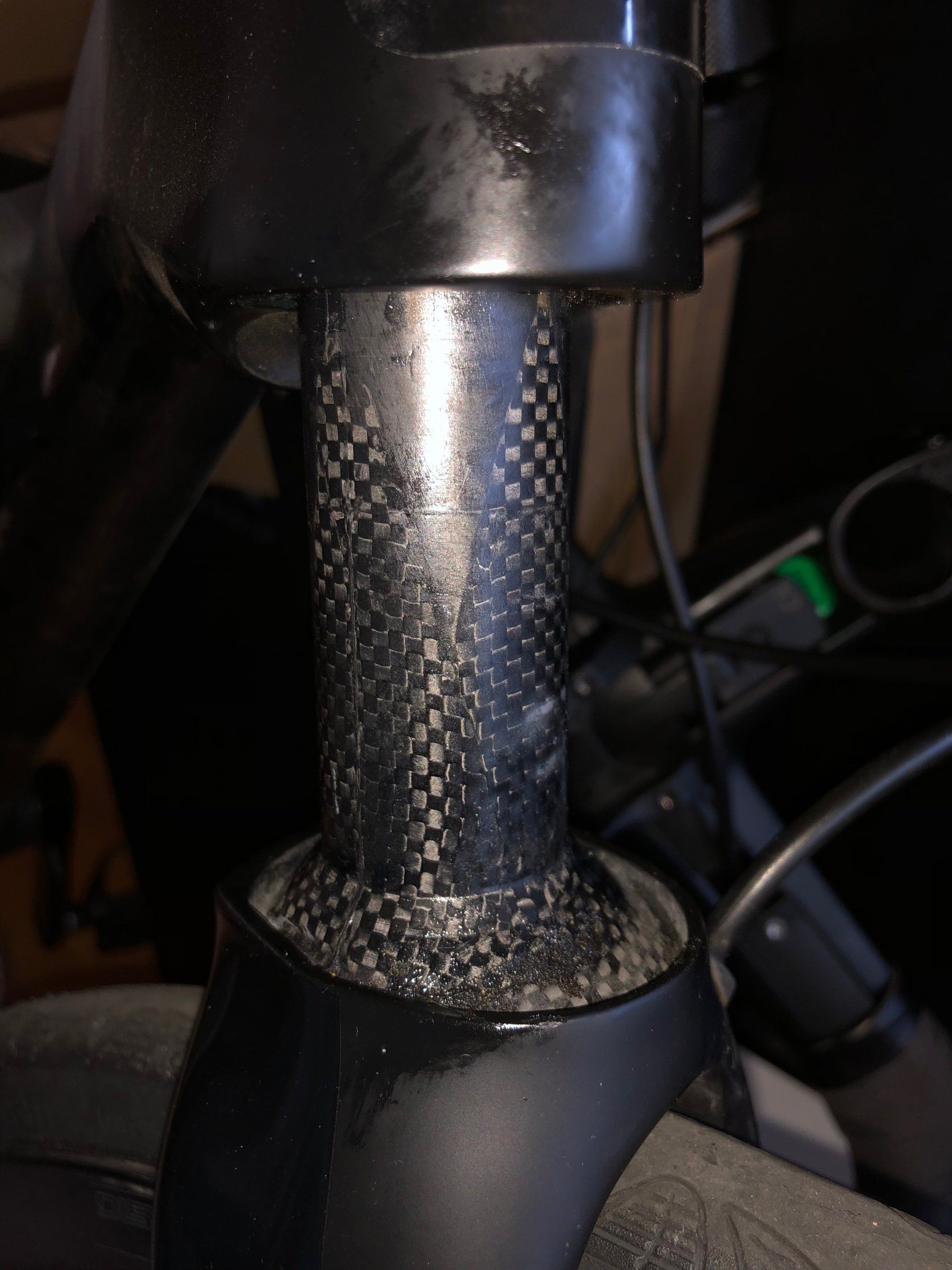

das Bike wurde vor knapp einem Monat gekauft und bei einer Kontrolle ist dies aufgefallen (siehe Bilder).
Ist solch ein Zustand der Gabelschaft normal? "Oben" sind eher Kratzer, die bestimmt unbedenklich sind. Doch "unten" scheinen eher Risse zu sein, welche tief sind und sowohl auf der rechten als auch auf der linken Seite vorhanden sind. Auch das, was man hier als quer geschnitten sieht, ist tief. Geht es hier auch um Fertigung oder ist das ein Reklamationsfall?
Grüße

Hi, ich sehe da keinen Riss an dem Gabelschaft, an welcher Stelle soll sich dieser denn befinden?
Um welches Rad soll es sich denn handeln?
Das sind die sichtbaren Carbonmatten, die aneinander gebacken sind. Keine Sorge das sieht normal aus. Bei Carbon reißen wenn, die Fasern. Das sieht dann anders aus.
