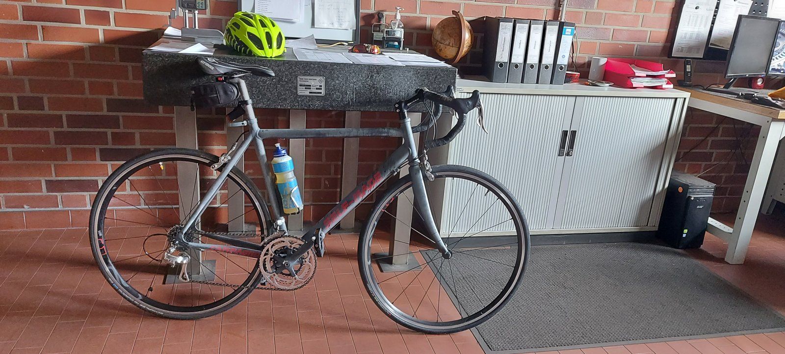

Riss nach 9 Monaten

Soweit so korrekt. Aber wenn sich die Sattelstütze nicht ausreichend im Sitzrohr abstützen kann, steigt die Belastung auf den hinteren Bereich des Sitzrohrendes. Habe auch schon Rahmen gesehen, bei denen eine Mindesteinstecktiefe der Sattelstütze, unabhängig von deren Markierung, vorgeschrieben ist.
So ein Foto könnte also ggf. als Steilvorlage zur Ablehnung der Gewährleistung ausgelegt werden.
Nur, wenn der Hersteller hierüber aufgeklärt hat.
Stichwort: Beratungsverschulden
Hätte auch auf ein Orbea Orca getippt - jedenfalls glaube ich, das aus dem Schriftzug auf dem Oberrohr herauslesen zu können.
Bin daraufhin gleich mal in die Garage gelaufen und habe geprüft, wie die Stelle bei meinem Orca so aussieht. Kein Riss zu sehen...
Puhhhh, da wäre ich vorsichtig, da Du denen Bilder vom Schaden geschickt hast. Wenn das weiter reißt, kann das dann Probleme geben, weil Du das Rad weiterhin benutzt hast. Extrem ärgerlich.
Jep, den Zahn hat mir gerade schon jemand anderes gezogen.
Ich habe einen Gutachter für Autos/Fahrräder hier in Osnabrück angerufen und rumgejammert wie ein Baby. Ich sollte vorab einfach ein paar Bilder schicken. Da er auch Lackiermeister ist kann er zumindest einen Lackriss einwandfrei ausschließen. Da ist kein Lack abgeplatz, was unbedenklich wäre. Er geht davon aus, dass im Gefüge eine so heftige Bewegung war das es gerissen ist. Aus Sachverständigen Sicht klarer Garantiefall. Ich kann mich auf ihn berufen, wenn der Lieferant Probleme macht.

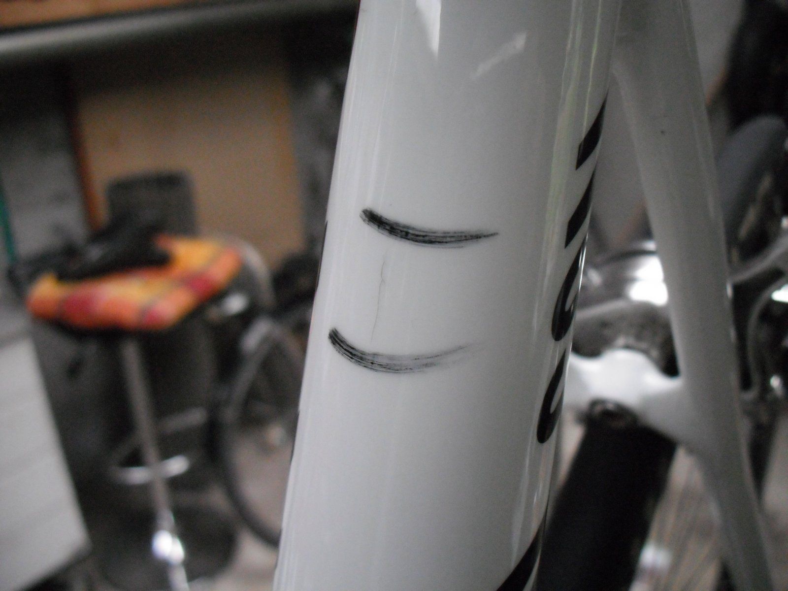

An der Stelle wurde beigespachtelt. Da ist Rahmenmaterial, Spachtel und Farbe. Irgendetwas reißt dann. Bei mir ist es auch die Farbe. Allerdings an den vorderen Ausfallenden und am Sattelrohr. Damit fahr ich mit 100Kg jetzt seit 5Jahren durch die Gegend und sogar das Pflaster in Rügen war kein Problem. Ich hab alledings Weiß, da ists noch besser zu sehen.
Mach dir keinen Kopf. Hau rein!

Hab ich ja ähnlich gesehen.
Nur hat mich die telefonische und nur auf den Fotos basierende Einschätzung vom Sachverständigen total kirre gemacht.
Ich habe bevor ich hier alle verrückt gemacht habe im Forum nach dem Problem gesucht und deine Bilder schon gesehen. Das der Lack ziemlich dick aufgetragen wird und wohl auch ohne Grundierung hab ich auch schon gelesen.
Dann soll er angeblich schneller reißen.
Aber der Typ klang am Telefon sehr sicher.
Man ist das blöde jetzt.
Danke für deine Einschätzung. Wahrscheinlich und hoffentlich hast du recht damit und ich werde mir in den Hintern beißen wegen meiner Dummheit da son Affen von zu machen.
