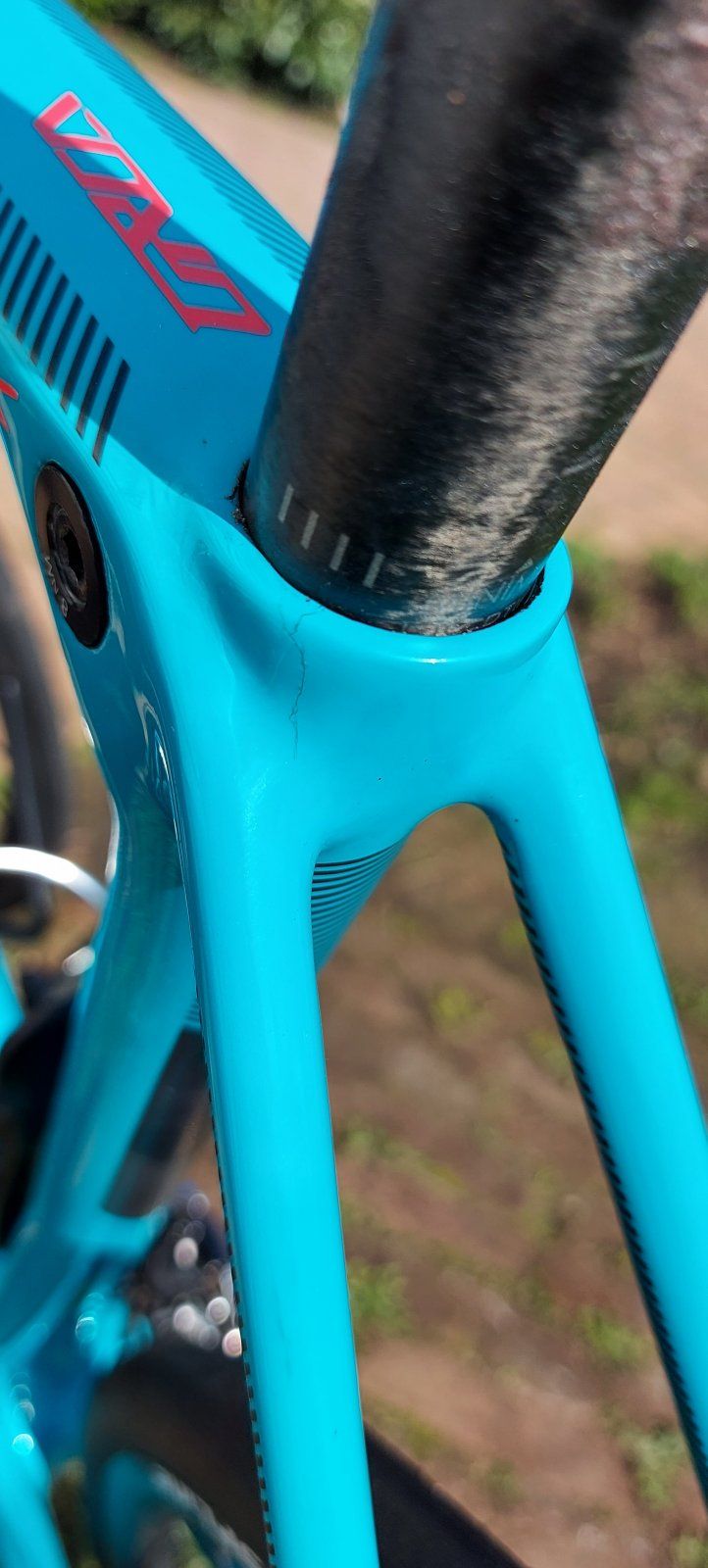

Hätte ich mein Bike mal lieber nicht gewaschen.
Man ey, ich könnte im Strahl kotzen.
Die wohl Millionste Anfrage wegen Risse im Rahmen 😡...tut mir leid.
So ein Mist...im Fahrradgeschäft konnte mir auch nicht geholfen werden. Die können mir keine klare Aussage geben.
Mit einem Riss im Lack könnte ich leben, obwohl es noch fast neu ist.
Fahrrad.de hab ich angeschrieben...och man das dauert doch sicher Wochen. 😔

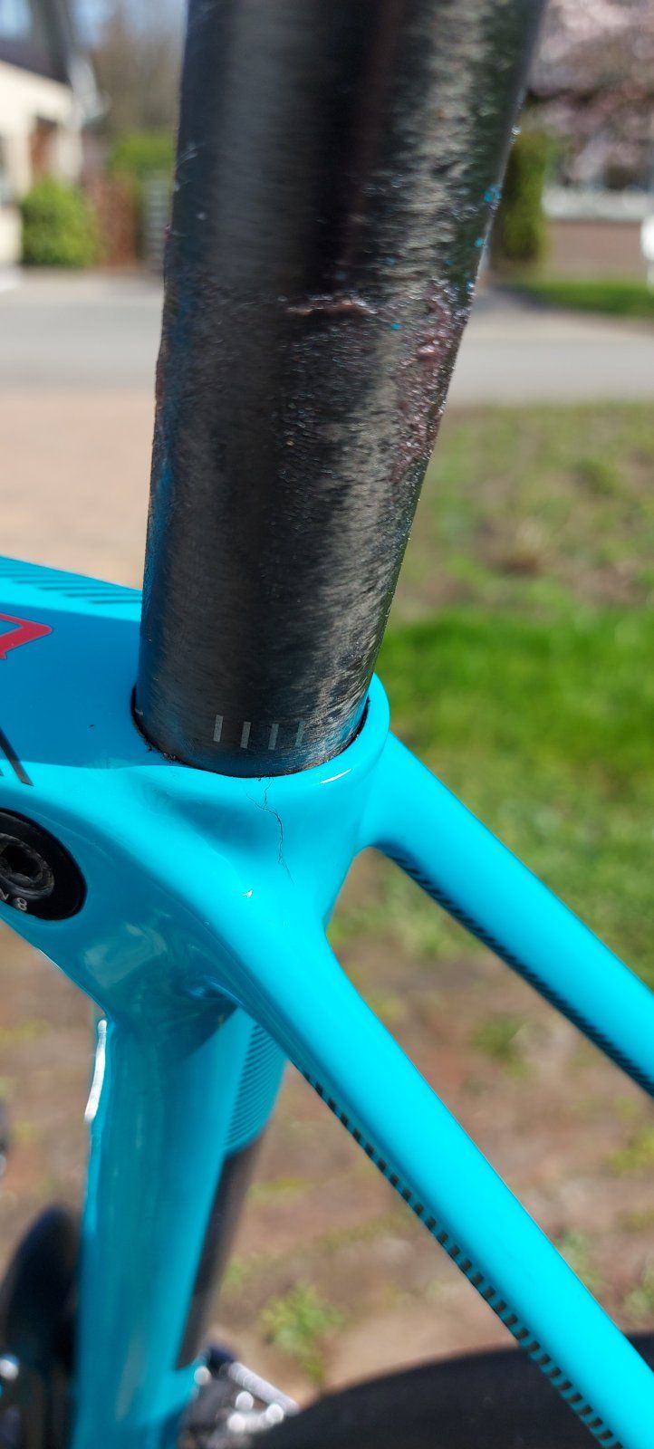

Beim Riss bewegt sich scheinbar nichts, wenn ich an der Stütze ziehe oder drücke.
Och nö😪

Das wundert mch nicht das ein Fahrradgeschäft da keine klare Aussage machen kann...spricht eigentlich für den Laden.

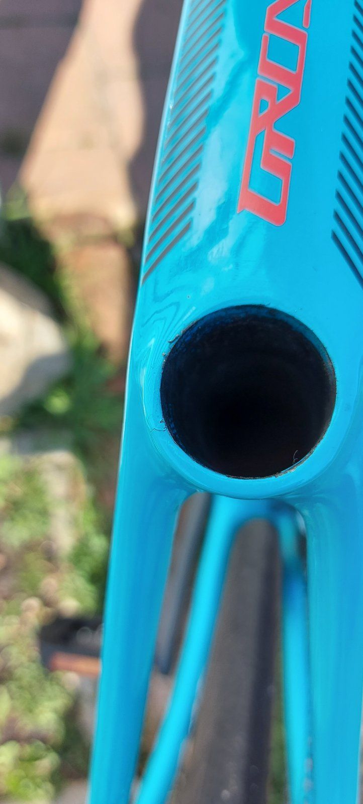

Der Riss bewegt sich scheinbar nicht ? Hast Du mit Deinem Körpergewicht belastet ? Ein Makroaufnahme (mit viel Licht) von der Innenseite des Sattelrohres im Bereich des Risses wäre evtl. hilfreich. Sieht jedenfalls übel aus....
Aus der Ferne schlecht zu beurteilen, aber nach einem "Nur Lackfehler" sieht das leider nicht aus.
Ich fühle auch mit Dir.:(

Ich markiere die Stelle und fahre weiter. Sicherlich vorsichtiger aber ich bin gerade viel zu gut dabei als das ich mir das versauen lasse.

Mach' Dich mal mit den Gedanken vertraut dass Du das Rad einschicken musst.....
Nein , die hatte ich nur für die Bilder und in der Werkstatt raus genommen und anschließend Lose rein gesteckt.
Die Markierung auf der Stütze hat nichts mit dem Rahmen zu tun sondern nur mit der Stütze selbst , das ist eine Angstmarke des Stützenherstellers um zu verhindern das diese abknickt , der weiss ja auch nicht in welchen Rahmen das Teil kommt , gesloopt oder nein , hochgegzogene Klemmung etc.
Hat das Rad denn eine Garantie des Herstellers ( Garantieurkunde mit dem Umfang/Dauer dabei ) oder gilt nur die Gewährleistung ?
Kann man da nicht anrufen ? Da würde ich schon mal ein bisschen Druck machen....

Puhhhh, da wäre ich vorsichtig, da Du denen Bilder vom Schaden geschickt hast. Wenn das weiter reißt, kann das dann Probleme geben, weil Du das Rad weiterhin benutzt hast. Extrem ärgerlich.
Soweit so korrekt. Aber wenn sich die Sattelstütze nicht ausreichend im Sitzrohr abstützen kann, steigt die Belastung auf den hinteren Bereich des Sitzrohrendes. Habe auch schon Rahmen gesehen, bei denen eine Mindesteinstecktiefe der Sattelstütze, unabhängig von deren Markierung, vorgeschrieben ist.
So ein Foto könnte also ggf. als Steilvorlage zur Ablehnung der Gewährleistung ausgelegt werden.
