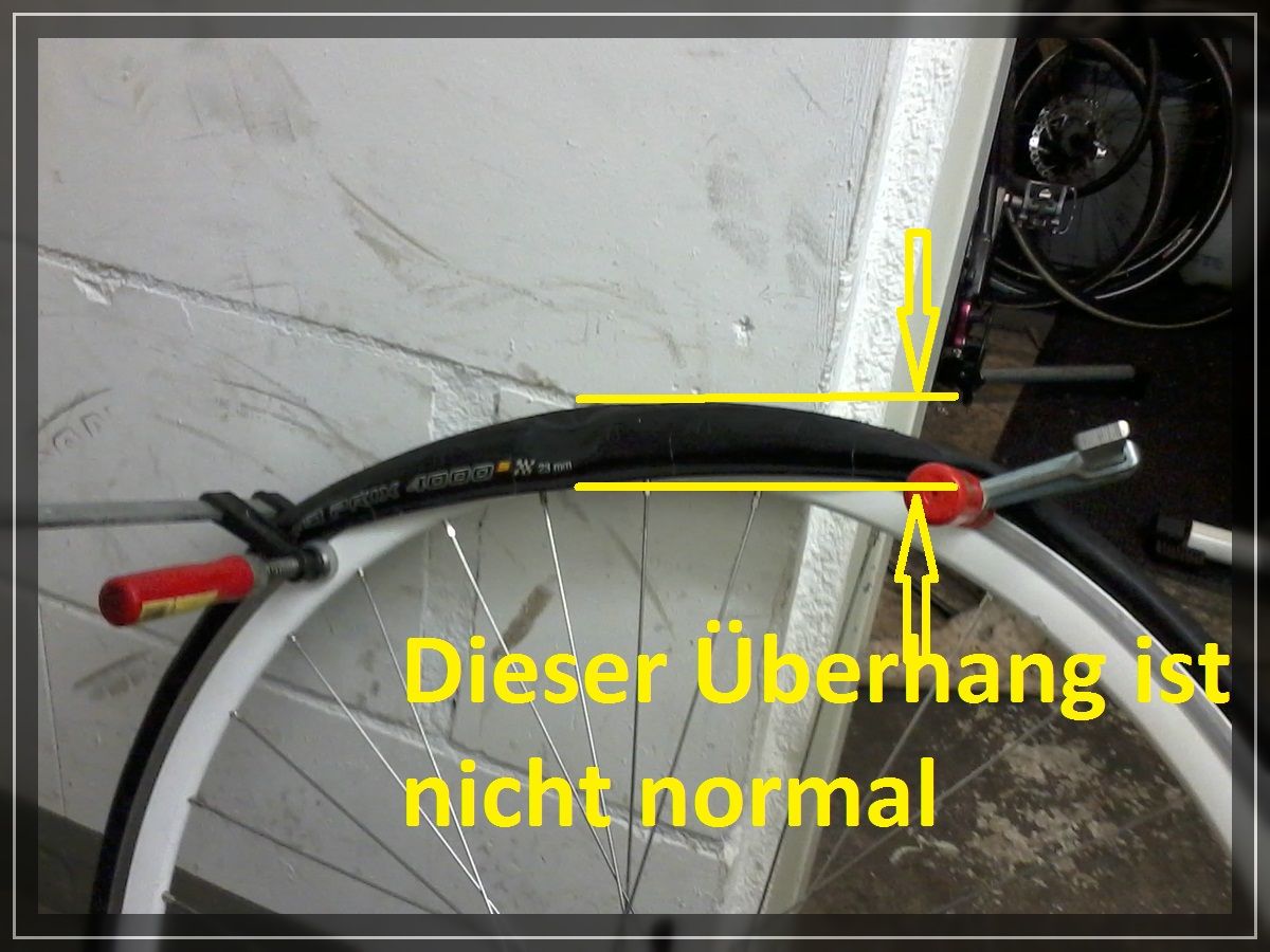

Es geht nicht darum das der Mantel schwer ,oder nur schwierig auf die Felge gezogen werden kann .
Ich will mich hier auch nicht erklären Profi oder Laie im Mantelaufziehen zu sein .
Es geht darum das der Mantel nur mit gröster Mühe wie a.d.Bild ersichtlich überhaupt erst in Position gebracht werden kann ,um dort mit Schraubzwingen fixiert werden muss um dann mit aller grösster Mühe und gewalt weiter ins Felgenbett gehebelt werden kann .
Und das ist völlig unabhängig davon ob am oder neben dem Vetilloch .
Und das ist nicht normal , wie ein Reifen aufzuziehen ist weiss ich selbst und sollte es nicht so beinahe unmöglich gewesen sein würde ich es hier nicht erwähnen.

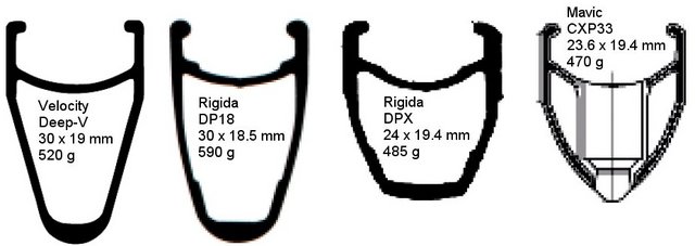

Auf diesem Bild kann man es gut erkennen, das grade bei der DP18 der Mantel nicht ins Bett rutschen kann, wenn vom Ventil aus gearbeitet wird. Der Mantel wird vom Ventil und vom dicken Gummi drumrum auf diesen Stufen gehalten.
Trotzdem bekommt man Contis auf der DP18 montiert, wenn man vom Ventil anfängt. (Natürlich muss es sich nicht schwerer machen, wenn man es leichter haben kann.)
