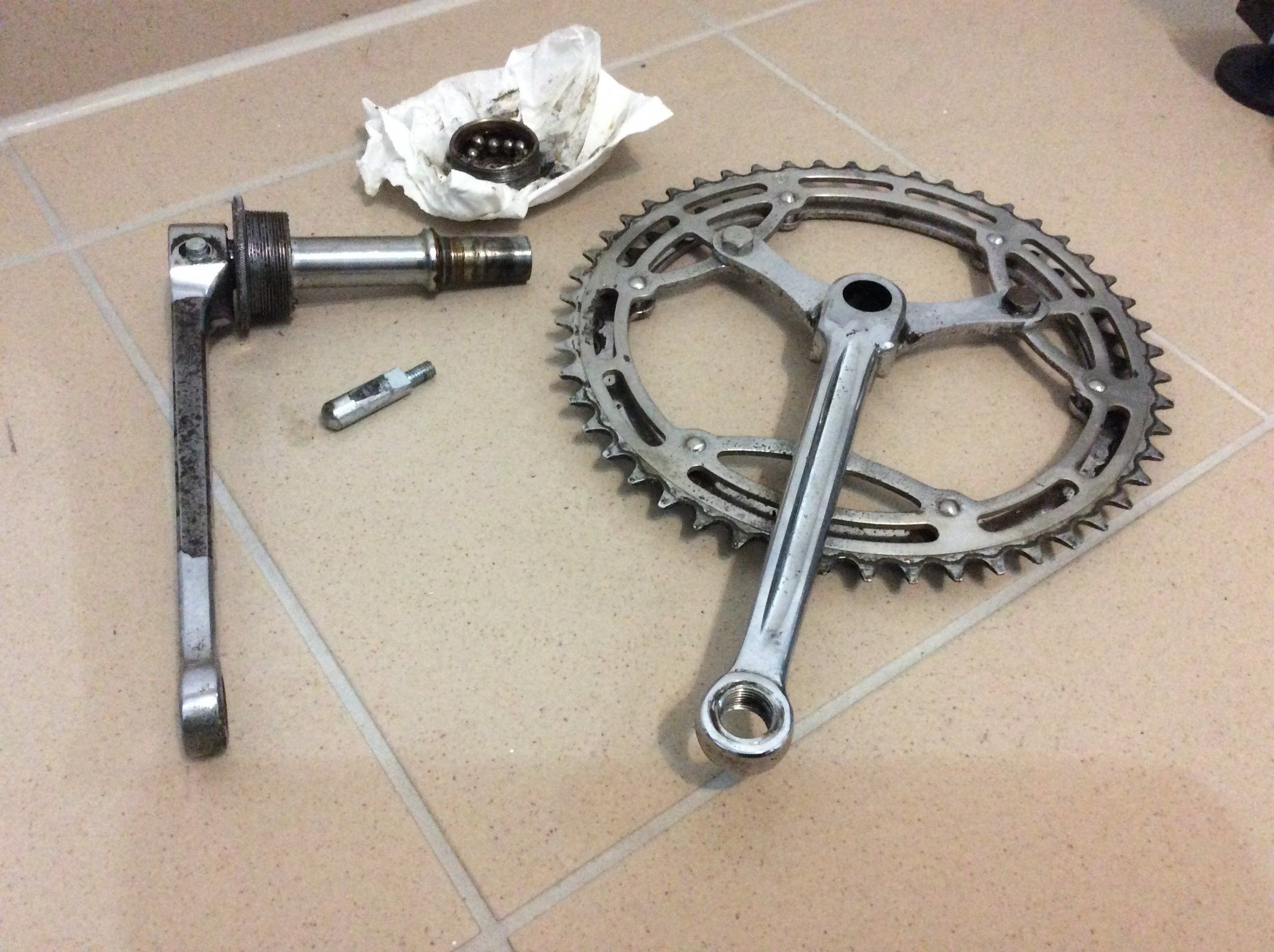

Verbaus gleich wieder, mit frischer Montagepaste.

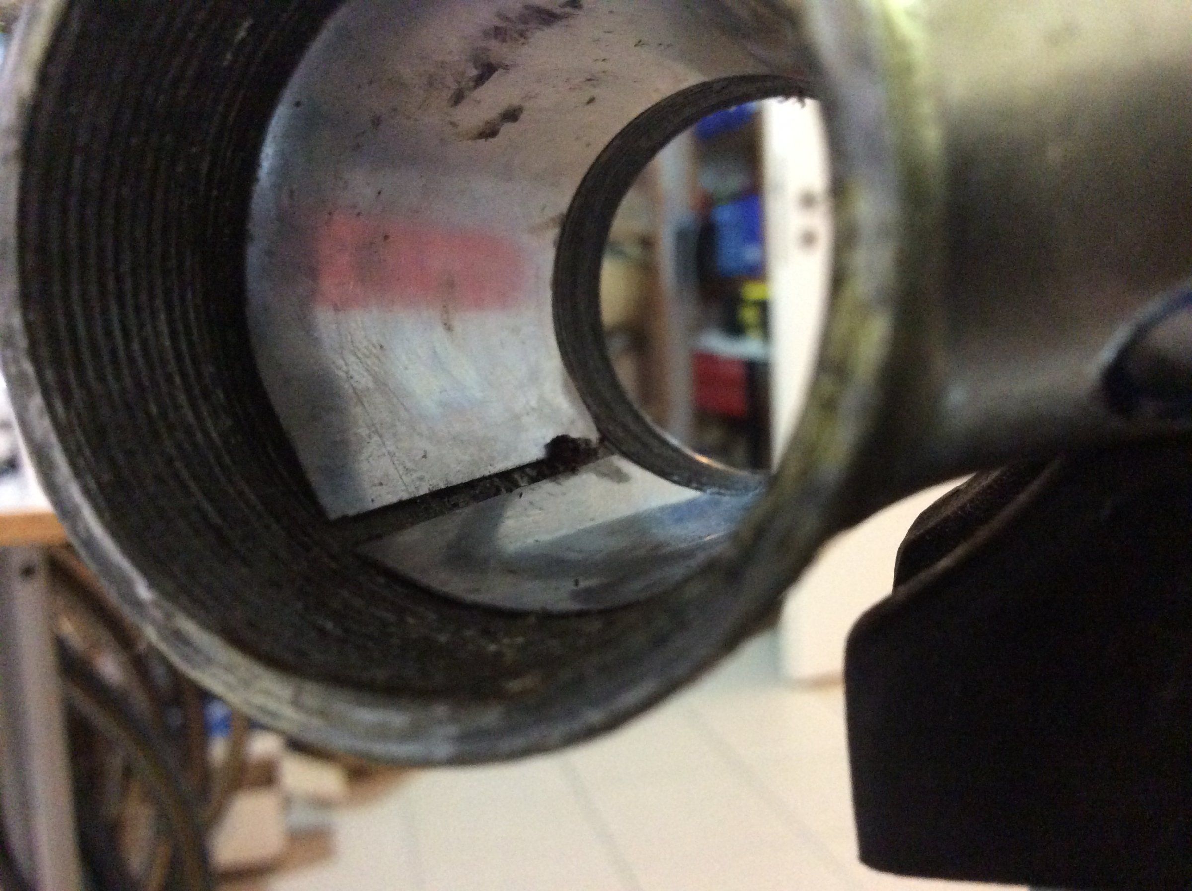

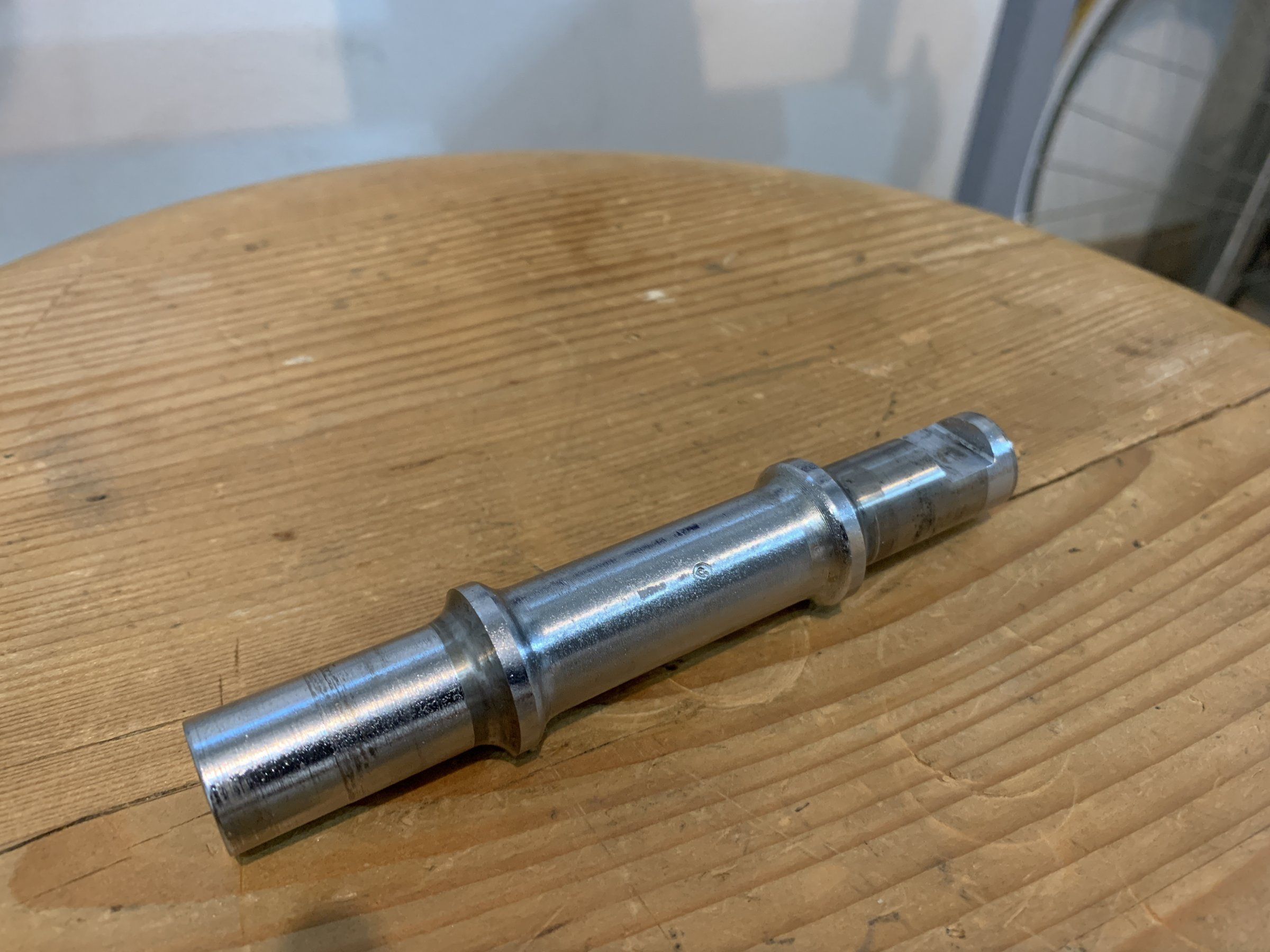

Die Tretlagerwelle ist nur angespitzt, aber nicht hohlgebohrt. Beim Ausbau wird sich vllt. der Hersteller zeigen.

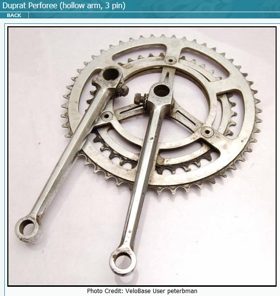

Auch wenn die Kurbel wohl original an das Rad gehört, würde ich sie trotzdem lieber eine Alukurbel mit 4kantbefestigung tauschen. Es sei denn, du hast Keile bzw. kannst welche auftreiben (du brauchst die kurzen Rennkeile für schmale Kurbeln). Und natürlich ein passendes kleines Blatt. Oder du behältst Halbschritt vorn und machst hinten einen breit gefächerten 5fachkranz drauf. So wie früher.
