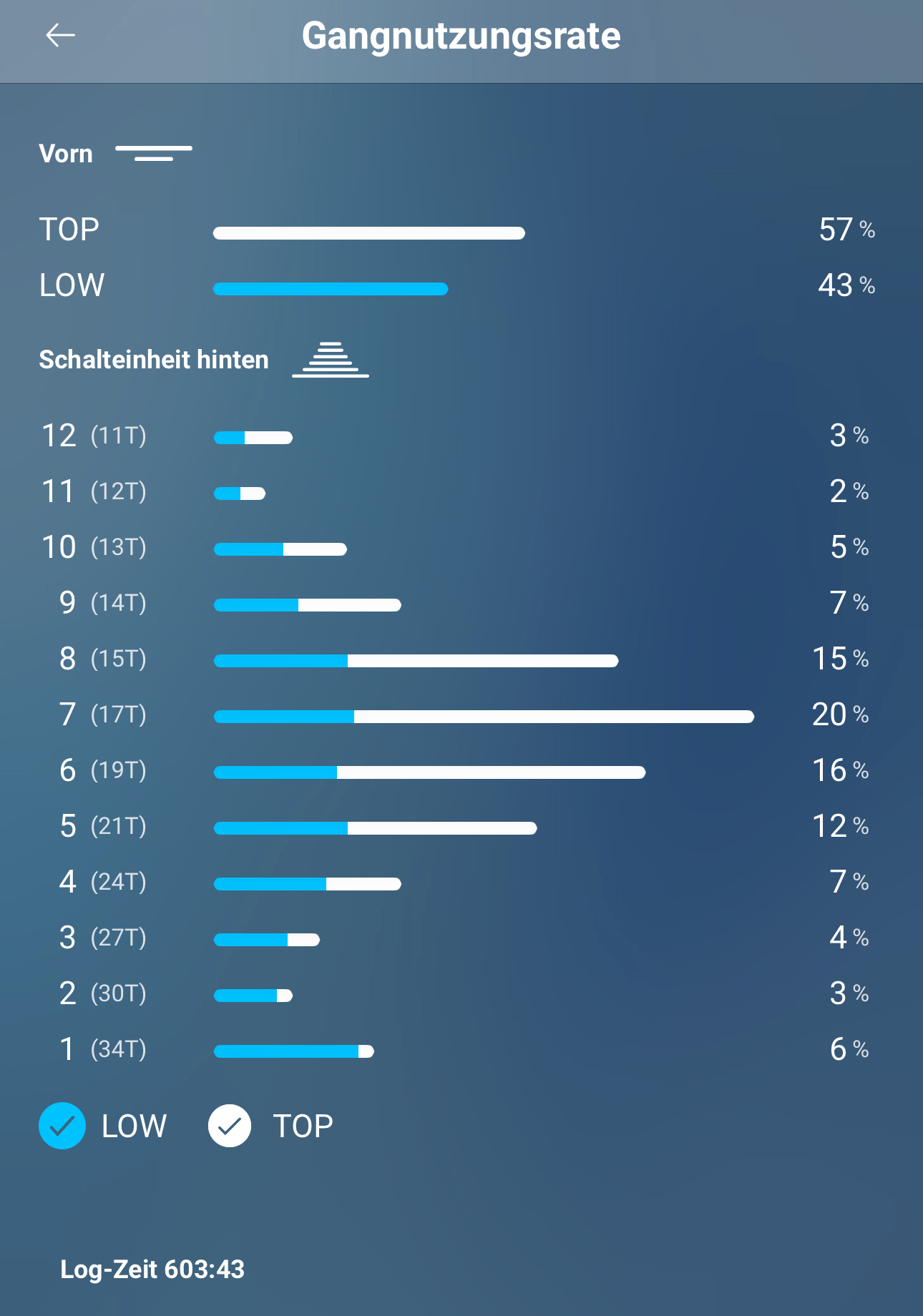

Hab mich schlecht ausgedrückt, ich meinte nicht die beiden ganz kleinen. Wenn ich das Nutzungsdiagramm aus der Di2 anschaue hab ich so meine Zweifel ob „dauerhaft“ auf dem großen Blatt bleiben so möglich/sinnvoll ist mit der Übersetzung.
Die Ritzel 19-30 nutzt er mit dem kleinen Blatt nur zu ca. 13,5%. D.h., er kann mit dem o.g. Schaltschema 86,5% auf dem großen Blatt fahren.

Das 16z-Ritzel wurde gar nicht so oft benutzt, oder? Daher einfach die 11-34 Kassette für einen leichteren Berggang und das reduziert auch das viele groß/groß fahren da alle Ritzel >15z um eine Stufe nach unten rutschen und oben das 34z dazu kommt.

Ich sehe nur dass er die drei schwersten Gänge gar nicht nutzt und 50-14 recht selten.
Ob das nun aus mangelnder Fitness, langsamer TF, schlechtem Straßenbelag oder dem Kinderanhänger ist spielt schlicht keine Rolle. Optimal ist ein Antrieb sicherlich nicht abgestimmt wenn man 1/4 der Ritzel nicht benötigt.

Danke an alle produktiven Antworten. Denke ich werde erstmal auf die einfache Variante gehen und auf ein 11-34 tauschen. Dann wandert die Kette eins nach rechts und ich habe noch einen leichten Gang.
