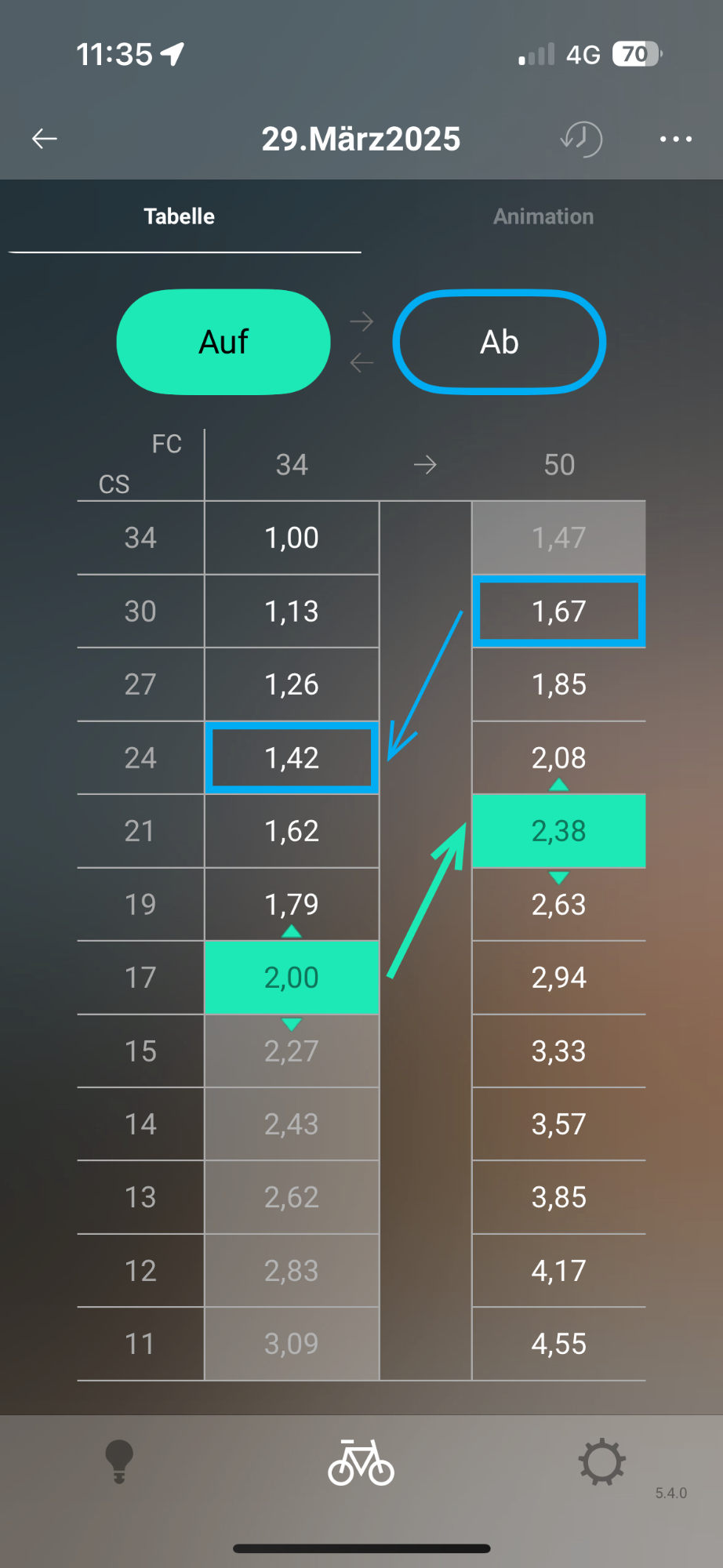

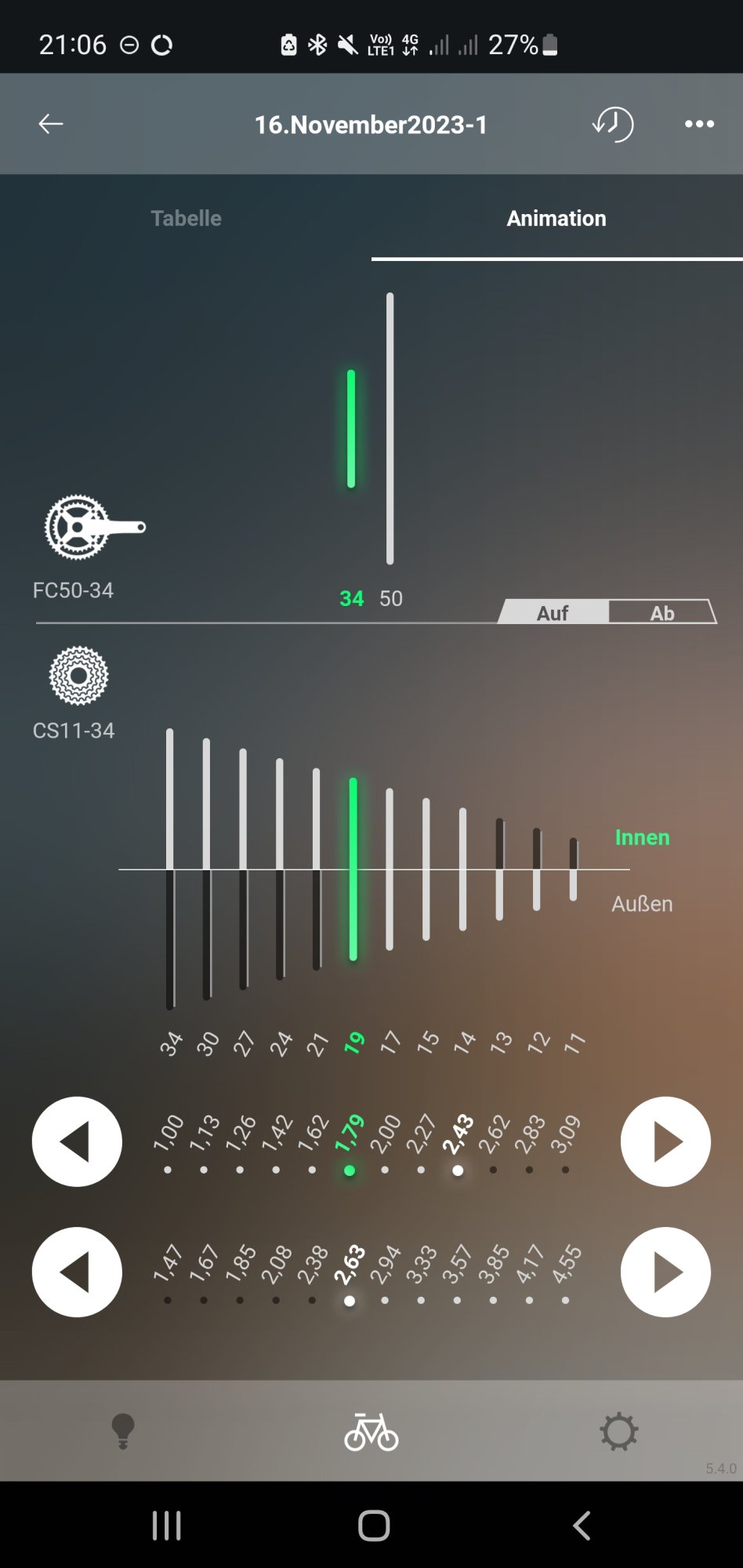

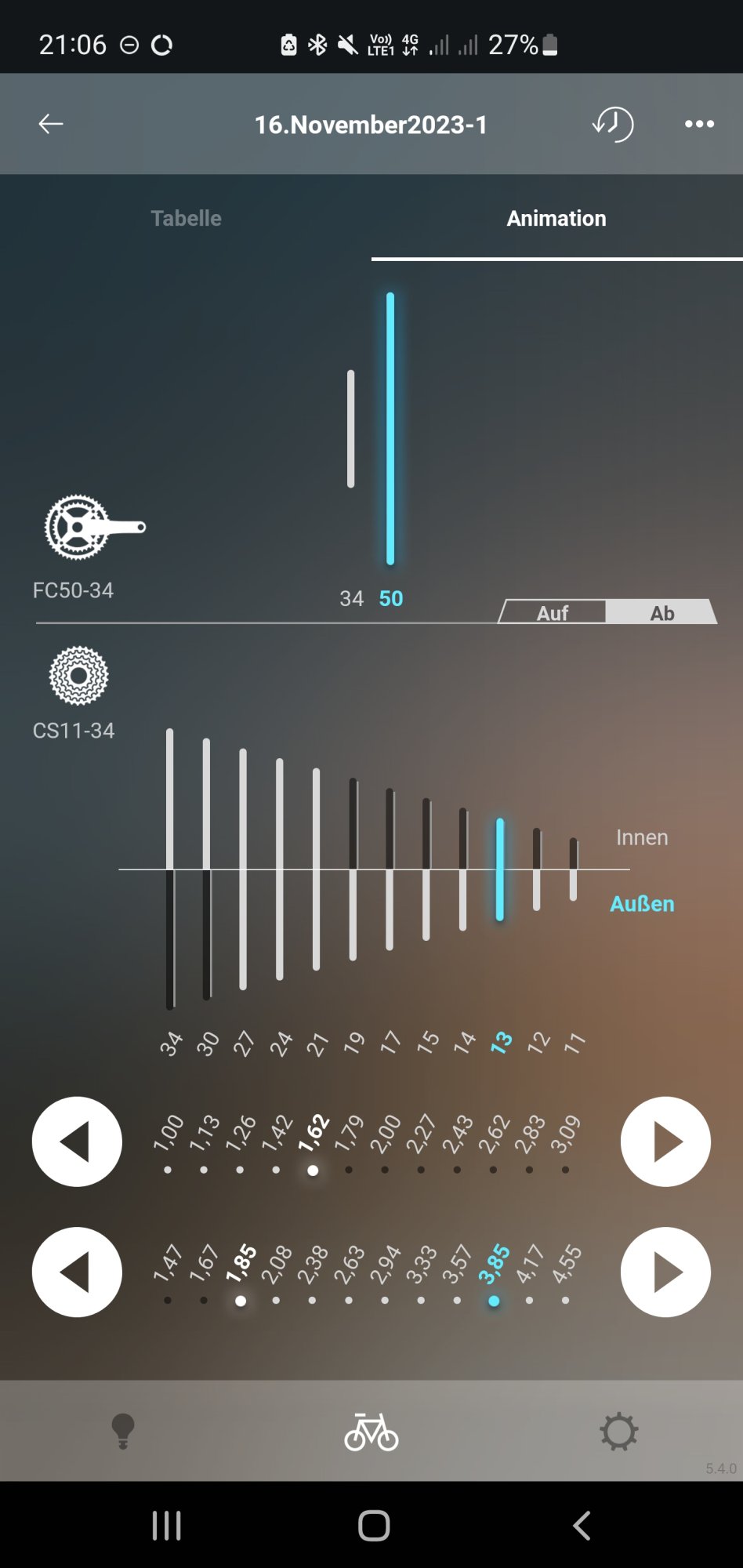

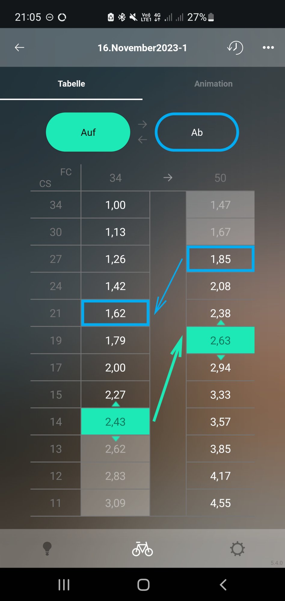

Ich hab es mir so gebaut, dass er jeweils an den Enden der Kassette schaltet und die obersten bzw untersten zwei Ritzel nicht benutzt.
Komplett durchgeschaltet ergibt das 1-10 am kleinen Blatt, dann hoch aufs große und 2 Gänge gegenschalten und 8-12 am großen Blatt. Rückwärts dann 12-3 am großen Blatt, 2 Gänge runter und 5-1 wieder am kleinen Blatt.
Einzige Überlegung war dabei, dass der Blattwechsel so spät wie möglich kommt, jeweils kurz vor Ende der Kassette. Schräglauf habe ich gar nicht beachtet, den Sprung in der Übersetzung auch nur insoweit, als dass ich zwei Gänge gegenschalten lasse (anstatt 3, da hakt es manchmal, vor allem unter Last oder 1, da ist der Sprung zu groß).
Ich fahre 50/34 und 11-34.
Für den Moduswechsel während der Fahrt musst du einen Knopf an den STI belegen, da wäre mir die Sache nicht wert.

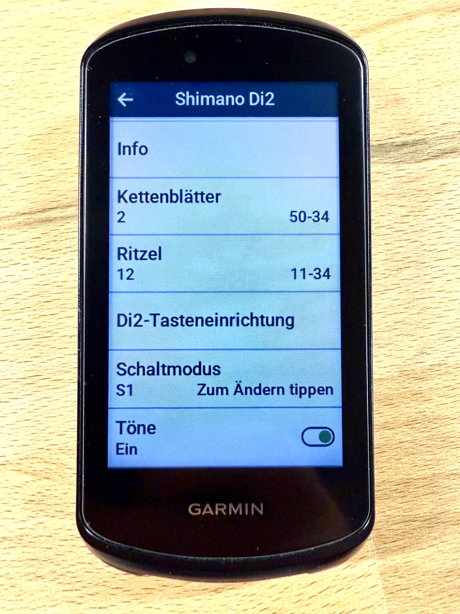

Nicht zwingend, zumindest bei Garmin geht das auch am Computer, sobald die Di2 als Sensor verbunden ist. Denke bei Wahoo & Co. wird es ähnlich sein.
oder halt am Schaltwerk. Klar dafür hält man bestenfalls kurz an, das sollte aber ja zu 99% reichen als Möglichkeit das umzuschalten.
