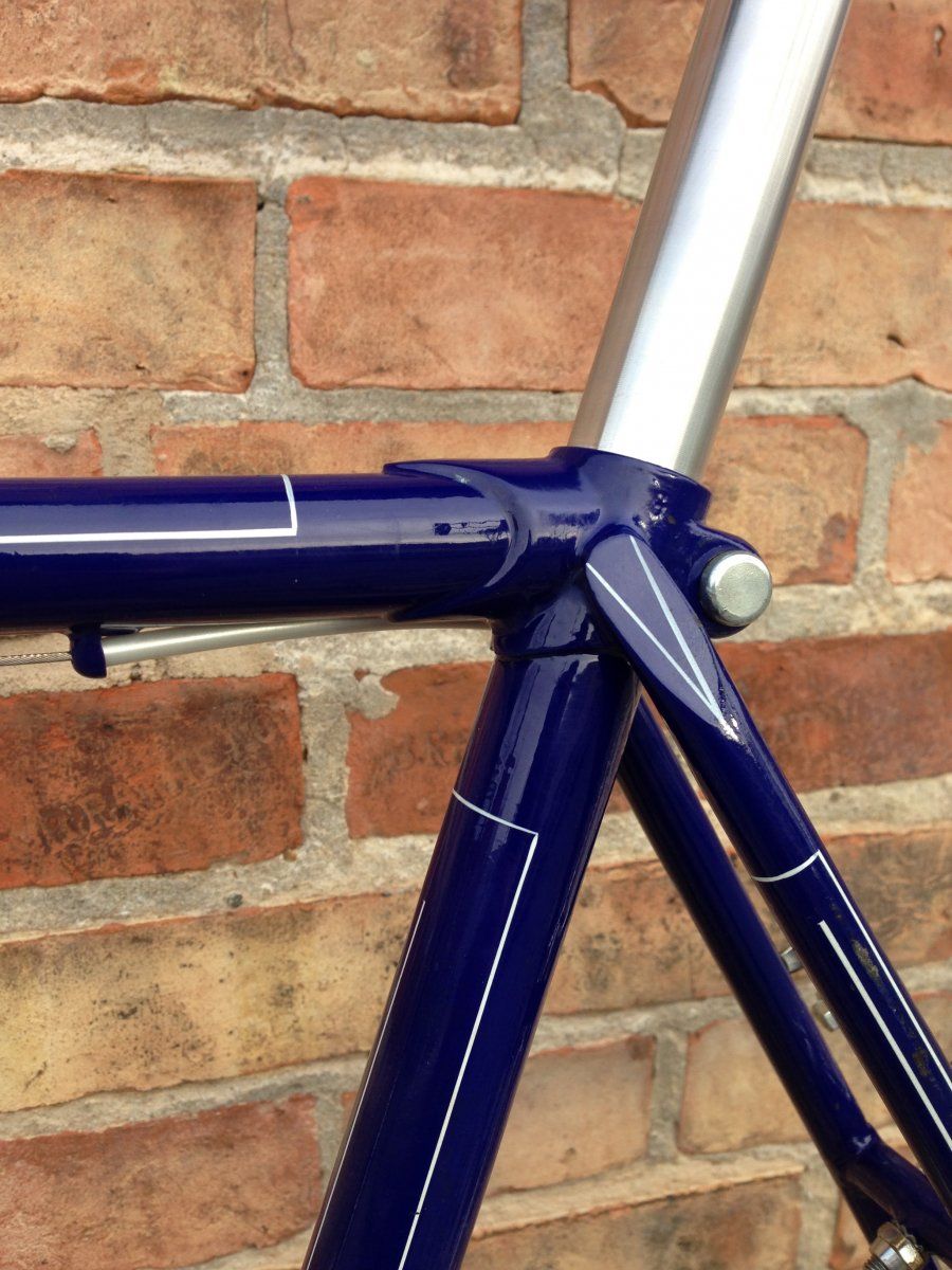

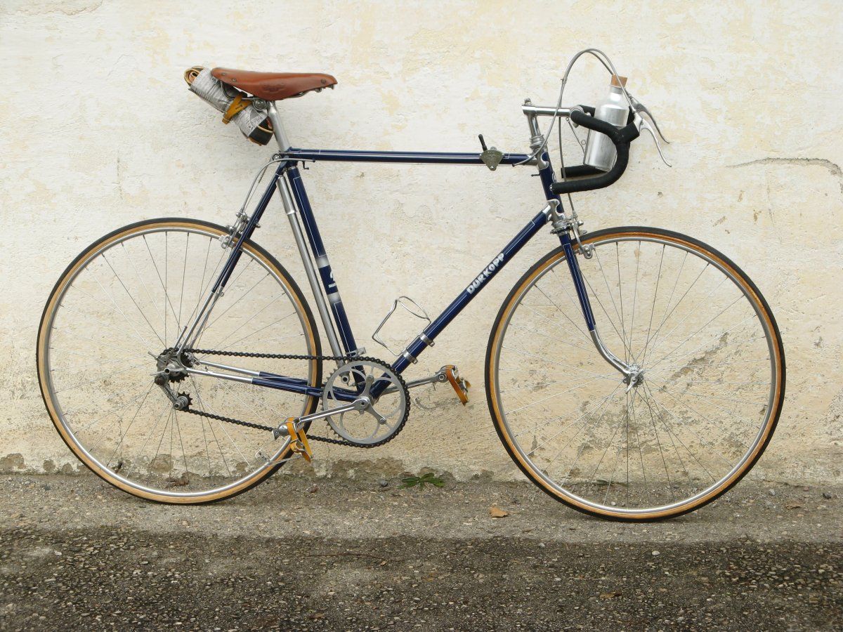

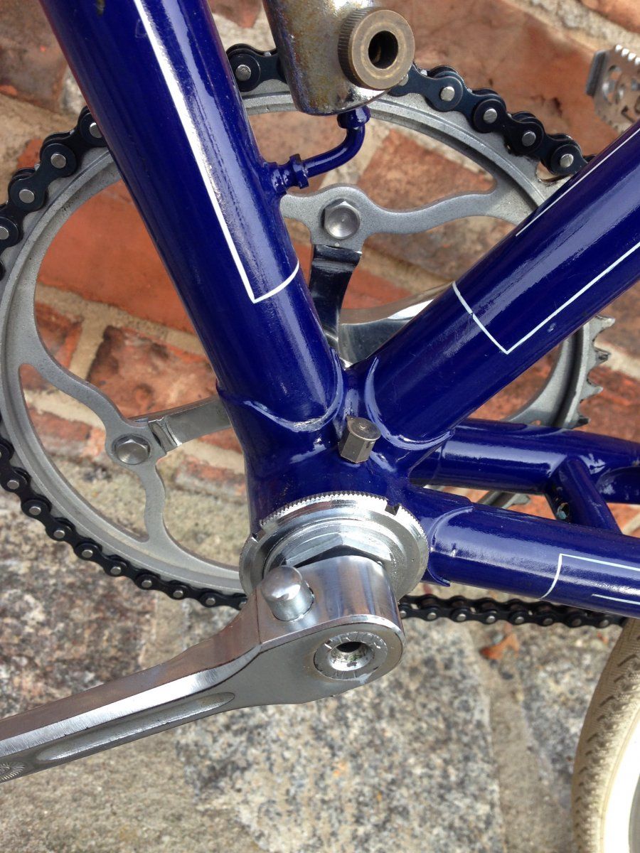

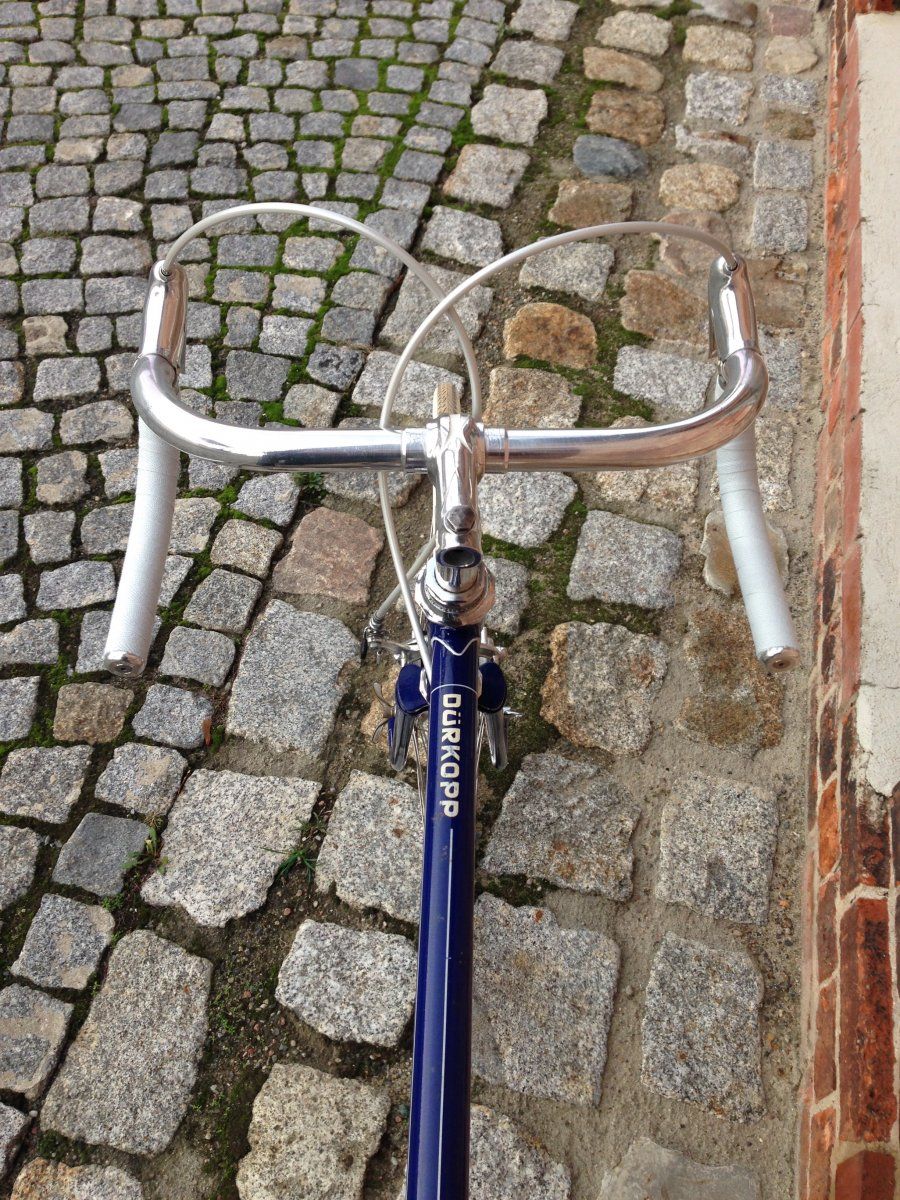

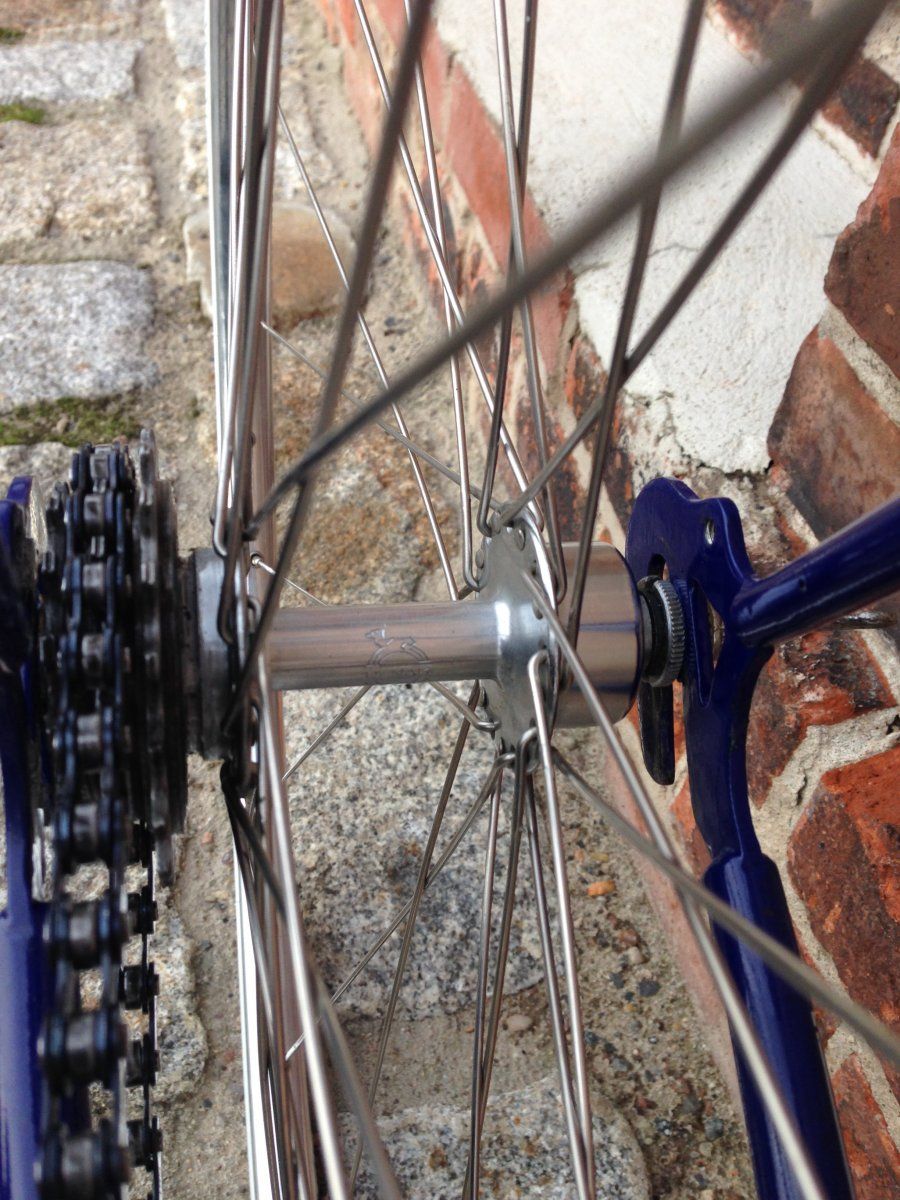

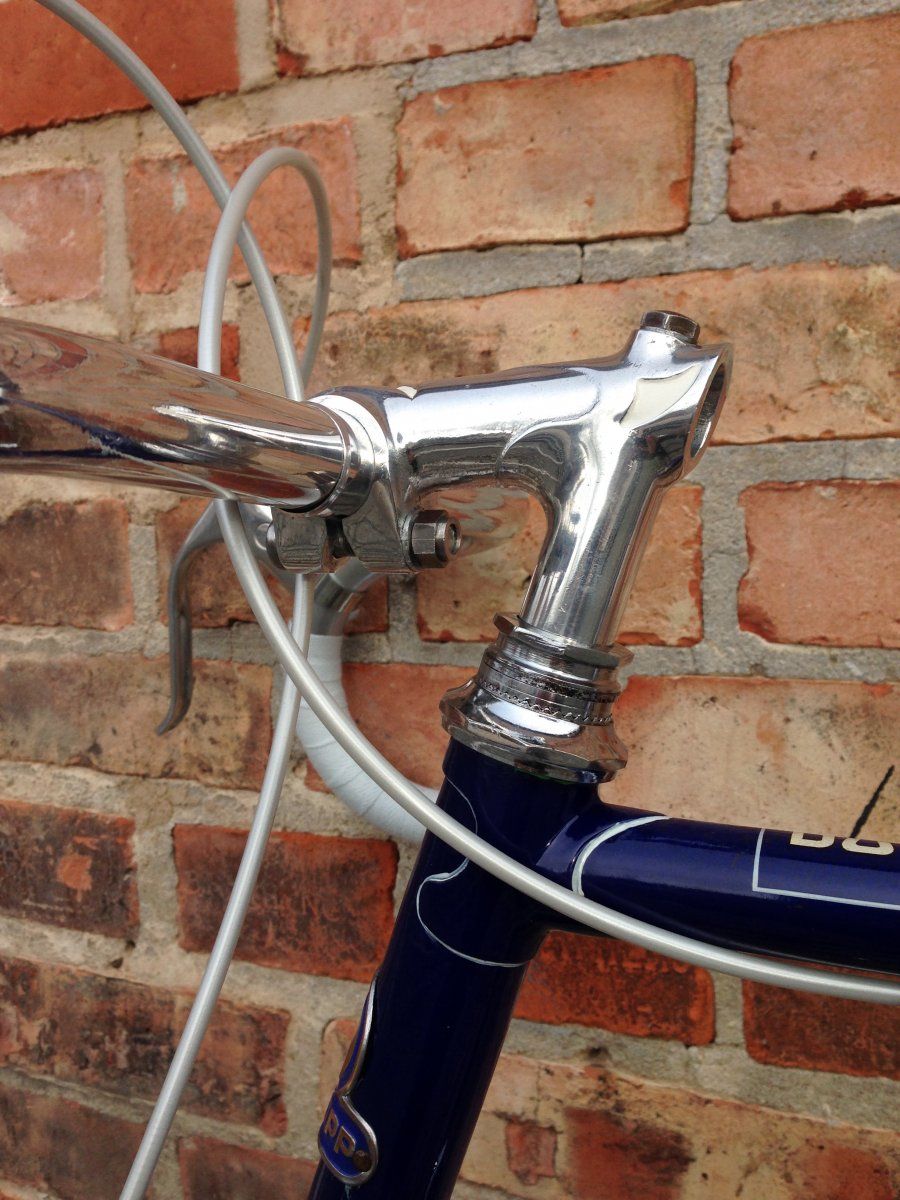

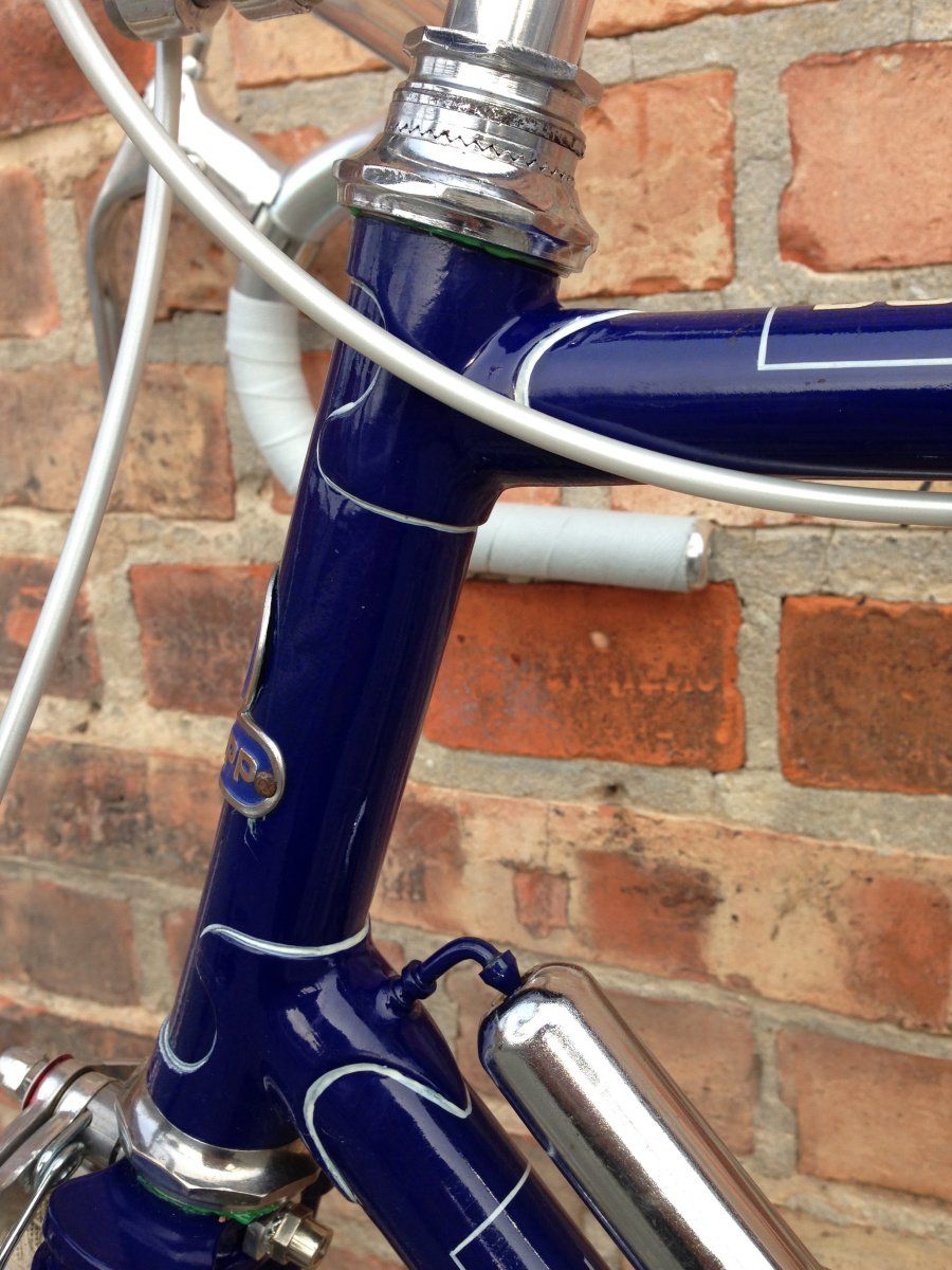

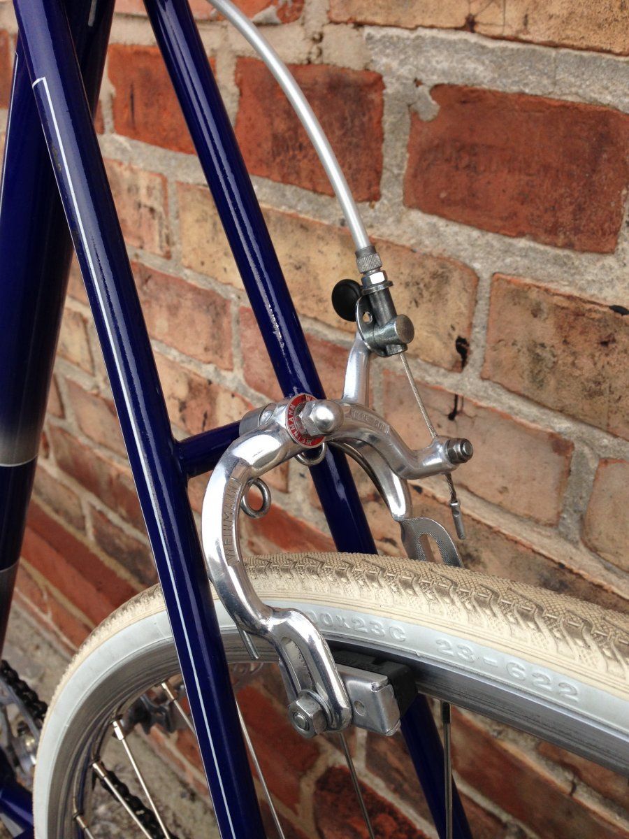

Das Rad ist nun fast fertig und so sieht es aus.
Die leicht türkisfarbene Panaracer Reklame wird noch mit Alkohol entfernt.
IMG_0173.jpg IMG_0163.jpg IMG_0164.jpg IMG_0165.jpg IMG_0166.jpg IMG_0167.jpg IMG_0169.jpg IMG_0170.jpg IMG_0171.jpg IMG_0176.jpg
weitere Komponenten:
Sattel: Ariake Jaguar II auf Dürkopp Kloben

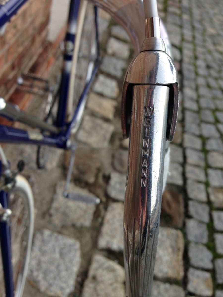

Bremshebel: Weinmann
Bremse VR: Weinmann 500
Bremse HR: Weinmann 730
Lenkerendstopfen: Nitto
Bremszughülle: Jagwire Perlsilber
Pedale: Lyotard 960 D
Laufradsatz: Renak Sportnabe HR und VR, H Plus Son TB 14, Sapim 2.0 x 1.8 x 20, Panaracer Pasela 23-622

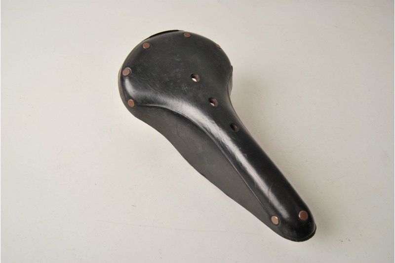

Ich wollte, es wäre meins (meine Größe hat es ja). Eine Frage hab ich: warum hat du den Brooks-Sattel ersetzt? Auf dem Bild ganz oben sah der noch ganz passabel aus.

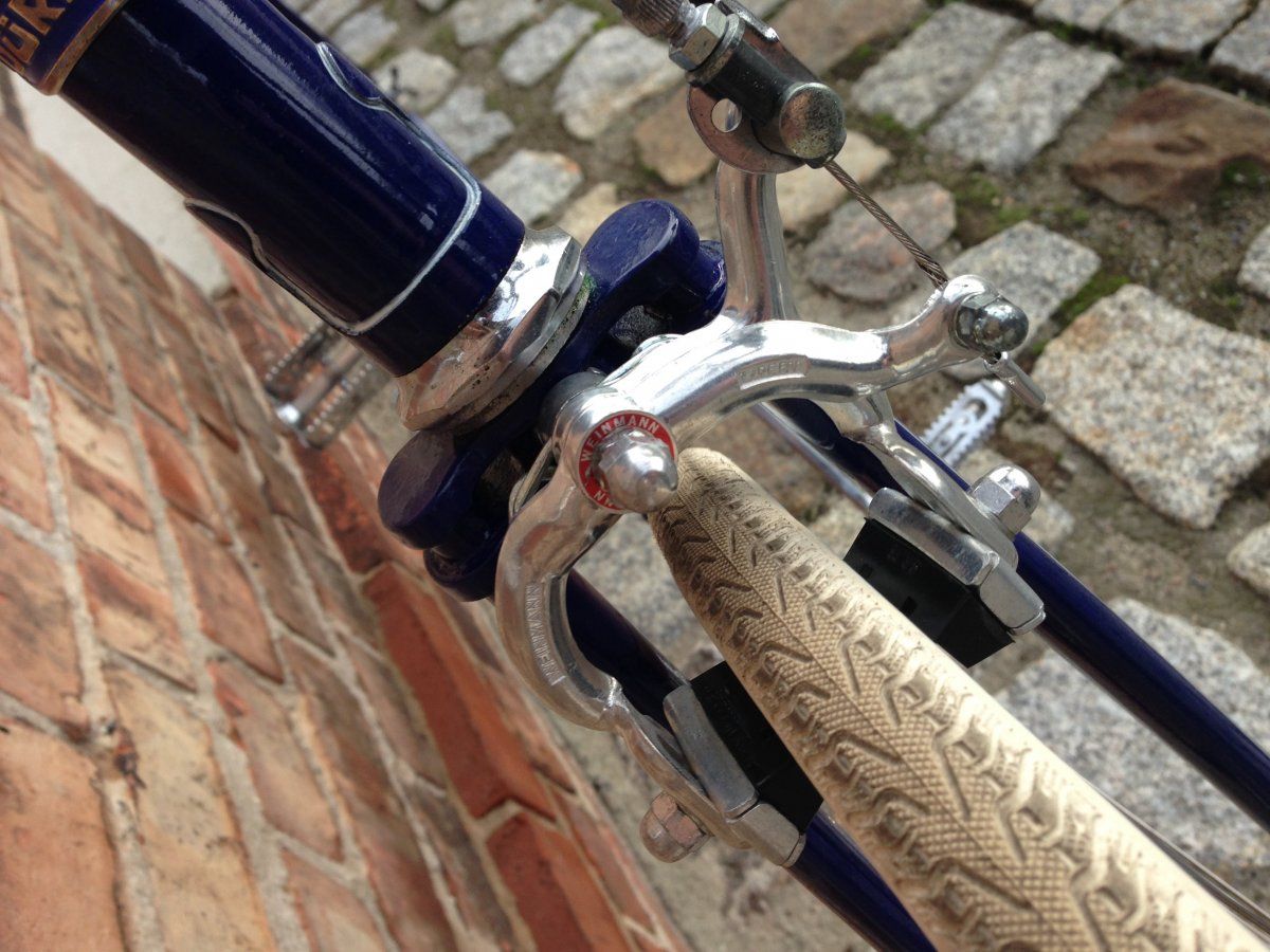

die hintere Bremse würde ich noch einmal zerlegen und so zusammenbauen, daß die Nut für die Feder oben liegt, dann schauen die Schleifen der Feder nicht so hervor und die unteren Enden kommen auch höher (so wie an der vorderen Bremse).
Und optisch paßt für mich nur ein Kernledersattel darauf...
Irgendwie ging der B15 Sattel gegen die elegante und schlanke Linie des Rades und war reichlich plattgesessen.
Ich habe an einem anderen Rad einen Brooks B17 Sprinter älteren Datums.
Ein solcher Sattel würde sehr gut passen; vielleicht werde ich noch einmal fündig.
Bis dahin ist der Ariake Sattel ein ganz guter Kompromiss.
Ja, ich weiß.
Ich hatte die Feder bereits gerichtet, aber nach ein zweimal bremsen saß sie wieder schief.
Da muß ich noch einmal ran.
Durchgesessene Ledersättel kann man wieder in Form bringen:
  • Spannschraube komplett entspannen
  • Sattel in warmem Wasser über Nacht einweichen
  • Die weich gewordene Satteldecke in Form bringen und mit einer Mullbinde fixieren
  • Trocknen lassen
  • Fetten
Hier gibt es auch irgendeinen Thread, in dem das beschrieben ist.

Jeweils ein Paar F&S Stahlflügelmutter (in der Art wie an der HR-Nabe rechts) für das Vorder- und Hinterrrad.
Flügelmuttern + waagerechte Ausfallenden = ganz großer Mist.
Du kriext nicht genügend Spannung drauf, um das Rad wirklich gegen jeden Antritt zu sichern. Ich hab schon als Jugendlicher immer die Hinterräder meiner beflügelmutterten Mifas schiefgetreten.
Stahlflügelmuttern lassen sich fester anziehen als die Alumuttern der Mifas und Diamanten. Mein Peugeot hatte damals auch Flügelmuttern und schräge Ausfallenden. Das war dank integrierter Zahnscheiben nie ein Problem.
