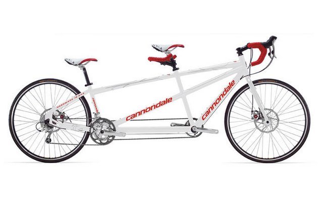

...das Ding haben wir! :love:
Ich würde es auch ohne Einschränkung jedem Tandem-Interessenten und auch Einsteiger empfehlen. Es ist deutlich günstiger als ein Santana, macht einen äußerst stabilen Eindruck und fährt sich traumhaft!
Wir haben einige Umbauten direkt beim Händler (K&K Radsport in Hamburg) machen lassen, die aber für andere Teams mit Sicherheit überflüssig wären.
Ein paar Bilder davon sind auch in meiner Galerie.
Übrigens passt das Teil (wohlgemerkt in Maximalgröße Jumbo/Large) in unseren Skoda Superb...beide Laufräder herausgenommen und Captain-Sitz/Stoker-Lenker demontiert.
Allerdings haben wir die 2008-er Version. Dass es dieses Tandem ein Jahr später in weiß gibt, wußten wir damals nicht und haben eine Umlackierung (allerdings in "white pearl") bei Cannondale in Europa mit voller Garantie machen lassen.
Wenn Du willst, kannst Du problemlos Gepäckträger montieren...alles ist vorbereitet.
Wenn Du weniger Geld ausgeben willst, musst Du entweder (wie ein anderer Tandem-Experte hier im Forum) einen Selbstaufbau mit einem guten Tandem-Rahmen vornehmen, oder Abstriche in der Qualität hinnehmen (ist zugegeben meine persönliche Meinung). Das Cannondale Road Tandem ist einfach der Hammer!
Übrigens dürfte die Rahmengeometrie der 2009-ere Modelle euch noch eher entgegenkommen...das sogenannte "Stoker Compartment" (Oberrohrlänge hinten) wurde etwas vergrößert, beim Captain geringfügig reduziert.

Ich war heute mal beim Cannondealer. Preis steht bei 3 Scheinen.
Bei der Angabe der Körpergrössen meinte er, besser gleich auf ein Jumbo/Medium (58-48) aktuelle Maximalgrösse zu gehen. Unabhängig von der Angabe riet er uns auf jeden Fall dazu, mal zu einer Vermessung vorbei zu kommen um die Rahmenhöhe zu konkretisieren. Dumm ist nur, daß hier keiner weit und breit son Teil zum Probefahren hat.

Vielleicht an dieser Stelle ein paar recht individuelle Gedanken von mir zu Deinen Aspekten:
* bei der Größe bin ich mir erstmal nicht ganz so sicher. Du mußt wissen: ich (Captain) bin 2,05m groß und mein Stoker 1,87m...unsere Größe ist Jumbo/Large. Ich hab mir gerade nochmal die aktuelle Geometrie angesehen. Von der jeweiligen Sitzrohr-Höhe und vom Stoker-Oberrohr wäre J/M sicherlich OK. Fraglich ist, ob das Captain-Oberrohr mit 60cm sind zu lang für Dich ist. Da müsstest Du einen recht kurzen Vorbau fahren. Aus dem Bauch heraus wäre vielleicht die nächst kleinere Größe besser (X/S)...
