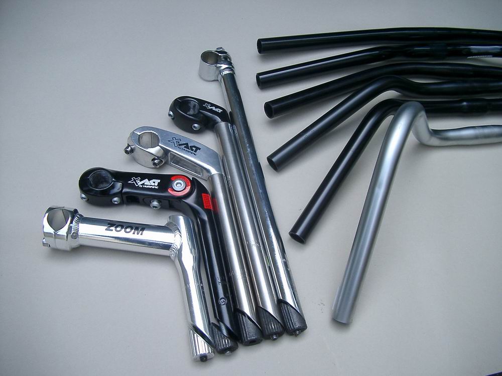

@gangkal ... nicht so skeptisch.
Bislang konnte das Forum doch jedes Radel an jeden Fahrer, egal ob normale oder abnormale Abmessungen und Extremitäten, anpassen, siehe
