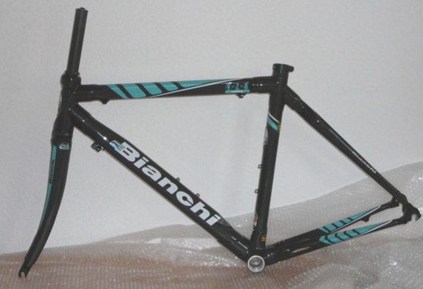

Habe mir gestern einen neuen Rahmen (Foto) geleistet und möchte mir jetzt,sowie es mein Finanzminister zulässt, die weiteren Teile kaufen. Würde gerne ein paar Meinungen aus dem Forum hören,wie ihr das Rad aufbauen würdet. Mein erster grober Entwurf sieht so aus:
Rahmenset: Bianchi 928 L
Gruppe: Ultegra
Kurbel: FSA Pro Elite Carbon Compact
Laufräder: Fulcrum Racing 1 schwarz
Sattel: fi´zi:k Arione celeste
Sattelstütze: Ritchey WCS Carbon
Vorbau + Lenker: Ritchey WCS
Reifen: Michelin pro Race 2
Bin mir bei einigen Teilen bin ich noch unsicher und würde gerne eure Vorschläge hören.

Schöner Rahmen - Gratulation ! :)
Deine ausgewählten Teile sind sicher OK, aber ob Ritchey WCS so unbedingt an ein Bianchi passt, das würde ich mir nochmal überlegen........Wenn dir Shimano lieber ist dann nimm ruhig Ultegra, wobei Campa bei nem Bianchi imho vielleicht besser passen würde (vom optischen Aspekt her)
Was hälst du von Campa-System-LRS. Schwarze Eurus oder Zonda:
http://www.bike24.net/1.php?content=7;page=2;ID=a7dc5da26df1de62ec7e8bb4f88483bb
Mein Vorschlag soweit.
Hast recht das Campa wahrscheinlich besser passen würde,aber komme mit Campa nicht so gut zurecht. Mir gefällft beim schalten Shimano besser. Bei Vorbau, Sattelstütze und Lenker bin ich absolut nicht sicher was ich nehmen soll. Deine Laufrad-Vorschläge gefallen mir sehr gut und ich nehme die schwarzen Eurus mal in die engere Wahl.
Einen Italiener mit japanischen Teilen aufzubauen hat sich ja seit geraumer Zeit etabliert – ich würde es nie machen. Wenn Ultegra dein Preisrahmen ist, entspricht das finanziell und funktionell der Centaur. Hammergruppe. Dir liegt Campa nicht? Oder bist du Shimano einfach nur gewohnt? Vielleicht mal ´ne Umgewöhnung einleiten? Ich würde allerdings aus optischen Gründen immer die Chorus Bremskörper nehmen, Preisdifferenz ist erträglich.
Sattelstütze, Vorbau Lenker?
Wer es krachen lassen will nimmt Deda, gefällt mir persönlich null:
http://www.dedaelementi.com/it/index.asp
Sonst ITM:
http://www.itm.it/intro_flash/
oder 3TTT
http://www.3ttt.com/
falls nicht dogmatisch italienisch:
syntace:
http://www.syntace.de/
oder Oval?:
http://www.ovalconcepts.com/
Die Oval/Syntace Mischung siehst du an meinem Rad, einfach auf den link unten klicken.

Danke Pacato für die Links. Ich denke das ich Vorbau,Sattelstütze und Lenker von ITM Millennium nehmen werde.

Habe soweit alle Teile zusammen für das Bianchi, aber ich kann mich bei den Flaschenhaltern nicht entscheiden. Was meint ihr was am besten an den Rahmen passt. Die von Look, Elite pase oder Patao,oder was ganz anderes ??
66mm oder 74mm???
