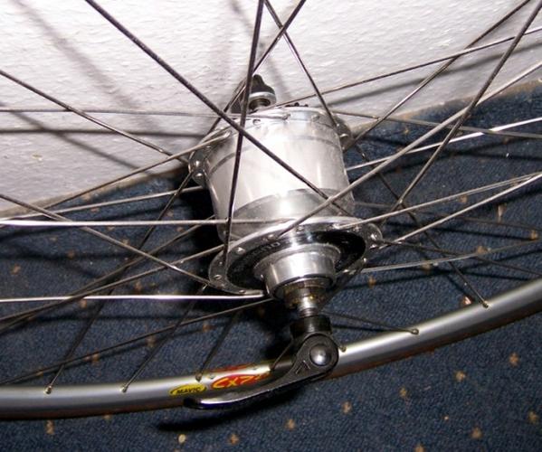

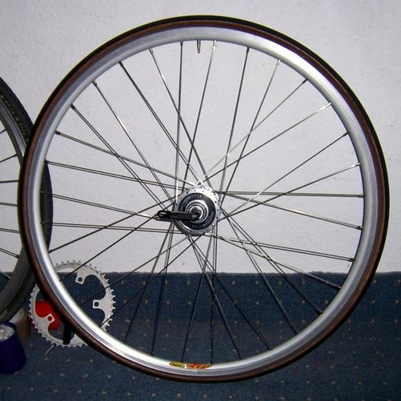

Laufrad mit Nd. gibt es bei Rose.
Die besten Nd. sind SON, Shimano DH-3N80 und seine Vorgänger 71 u 70.
In einem Alltagsrad habe ich den Sram i-light - auch gut!
Ich habe mir ein CXP 22 Vorderrad besorgt und einen neuen Sh. DH-3N70 eingespeicht.
Wenn ich noch dazu komme werde ich mir eine 12 Volt Birne besorgen und die Diode aus dem Scheinwerfer entfernen.
Im Prinzip kannst Du jeden Vr. Nd. für diesen Zweck einspeichen (lassen). Aber besser ist besser.;)

Du bist dir aber im klaren darüber, dass du locker 1,5kg mehr damit rum schleppst?
Am Trekking für mich eine Top-Lösung, auf dem RR bzw Cyclocross mir einfach zu schwer.
Liegt aber auch daran, dass ich keine 5% meiner Fahrzeit im dunkeln verbringe, und dafür reichen mir meine hochwertigen LED von B&M.
AW: Rennrad Laufrad mit Nabendynamo
Sind nur 500gr mehr, durch den hohen Verwindungssteifen Flansch ist das Laufrad belastbarer was im Herbst/Winter sicher nicht verkehrt ist und zudem ist man dann im Frühling fit....:D
