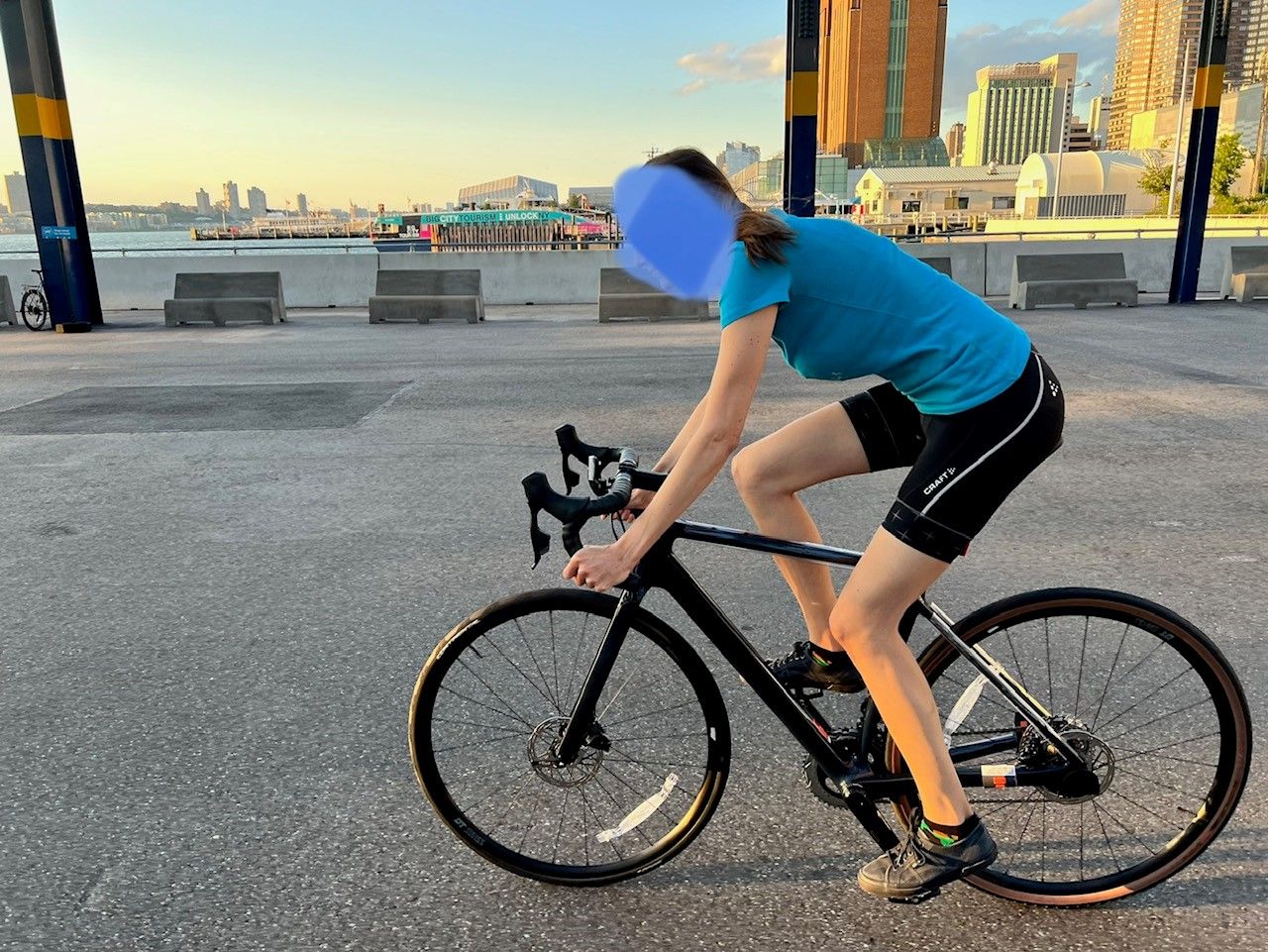

Ich hätte nicht gedacht, dass ich das mal schreiben würde. Das Rad ist zu klein. Das Einzige, was leidlich stimmig ist, ist die Überhöhung. Womöglich dürfte die auch noch größer sein.
Der Oberkörper, respektive das Ende des Brustbeines ragt über den Rahmen hinaus. Gleichzeitig scheint sie in der Unterlenkerhaltung wohl zu wenig Platz für Arme und Beine zu haben. Der Sattel scheint extra weit nach hinten geschoben zu sein. Der Vorbau ist zu kurz. In der Brtemsgriffposition wirkt der Oberkörper einen ganzen Tacken zu aufrecht. Insgesamt wirkt sie eingeklemmt.
Ich habe keine Lust auf der doofen Seite von Canyon nachzusehen, aber bei den doch recht langen Extremitäten ist ein Rad mit "erhöhter" Front eher verkehrt ( Ich gehe davon aus, dass dieses "Endurance" eine vermienlich Komfort-Geomtrie hat).
Ein klassicher Renner in iner etwas größeren Größe dürfte ihr auf Dauer mehr Spaß machen.
Seh ich genauso nachdem ich mit lediglich 160cm und SL 75 (lange Bein, kurzer Rumpf) auf nem Canyon in XS saß und dachte mindestens n 90mm Vorbau müsste dran, ggf. würde mir sogar noch S passen. Die Website empfahl 2xs...

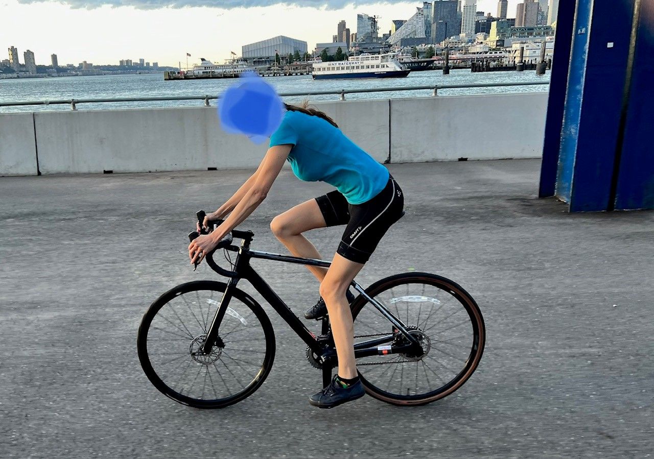

Ich hänge hier nochmal 2 Bilder mit 2cm höherem Sattel an.
Mehr geht zumindest ohne Radschuhe nicht, sonst kommt die Ferse nicht mehr auf's Pedal.
Mit der Zeit wird dann wohl ein längerer Vorbau fällig.

Würde auf M gehen. Mit Lenker entspechend höher und weiter nach vorne können die Arme noch etwas angewinkelt werden, und die Positionen sind nicht mehr ganz so kompakt.
Der bleibt dabei, dass die Sitzposition unstimmig ist und der ganze Rad-Typ nicht passt. Auch die Nummer größer würde nichts helfen.
In der Front scheint mir alles zu eng und unentspannt. Auf dem oberen Bild scheint der Oberkörper irgendwie zwischen die Schultern zu fallen. Auf Dauer gibt das Schmerzen im Nacken.
In der Unterlenker-Position wirkt es gedrungen und "bullig" ( die Haltung ist gemeint, nicht die Fahrerin). Der kleine Buckel im oberen Rücken gibt spätestens den Hinweis, dass sie nicht genug Platz.
Das ist natürlich nur vom Foto her und aus der Entfernung beurteilt. Aber schon beim Vergleich mit den rudimentären Maßen und der Geo-Tabelle würde ich nicht auf die Idee kommen, dass da überhaupt irgend etwas zusammen passen könne.
Ab hier bin ich dann auch raus. Mehr geht auf die Entfernung nämlich nicht. Ich empfehle sehr, Expertise vor Ort einzuholen.
