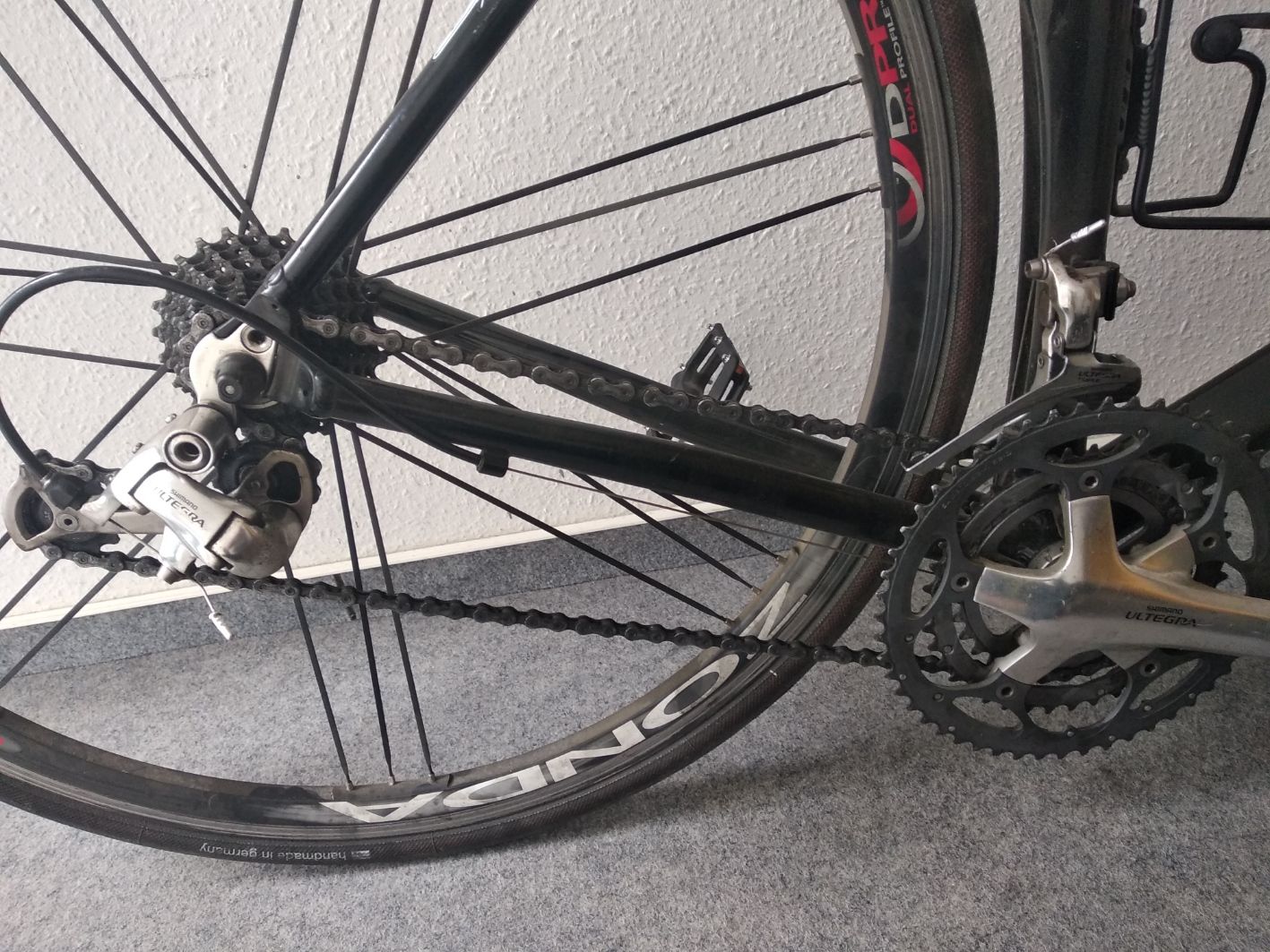

Ein Foto von der Seite des Rades mit Kette & Kurbel wäre hilfreich. Dein einziges Bild ist nicht besonders gut fokussiert.
Wozu? Er braucht einen neuen (gebrauchten?) Rahmen für seine 6600er Komponenten wo die Zonda Laufräder reinpassen. Da helfen uns weitere Bilder nicht weiter. Dass der Rahmen hinüber ist, kann man auf dem vorhandenen Bild sehr deutlich erkennen.

Danke schonmal für die schnelle Rückmeldung. Anbei mal noch ein paar seitliche Fotos von Kurbel und Schaltung. Die Gabel scheint (bis auf ein paar Schrammen) soweit von innen und außen auch okay.

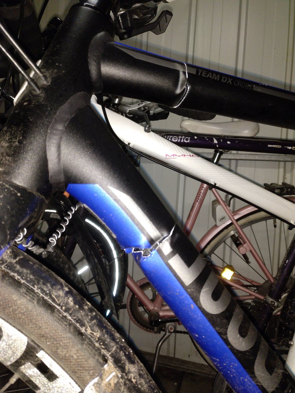

Hatte vor kurzem einen ähnlichen Crash mit einem anderen Radfahrer welcher mir die Vorfahrt nahm. Dabei ging bei mir der Alu Rahmen zu Bruch; das Ober- und Unterrohr waren gebrochen.
Wie auch bei deinem Unfall stand ich damals erstmal unter Schock und hatte den Schaden erst nicht bemerkt, weil auch bei mir das Vorderrad keinerlei Achter hatte. Dementsprechend wurden auch keine Kontaktdaten ausgetauscht und ich blieb auf dem Schaden alleine sitzen.
Wie du siehst bist du nicht allein mit deiner Geschichte ;-)
Letztendlich lief es bei mir auf einen neuen, anderen Rahmen mit passender Gabel hinaus. Auch wenn die Gabel rein optisch nichts hat wüsste ich nicht, ob ich diese wirklich noch weiterfahren würde. Würde da wohl lieber auf Nummer sicher gehen, auch wenn ich Carbon sehr viel zutraue was Crash Beständigkeit angeht. Auf jeden Fall deutlich mehr als dieses dünne Aluminium...
Deine restlichen Komponenten würde ICH - so lange sie keine sichtbaren Macken abbekommen haben - bedenkenlos weiterfahren. Die größte Energie wurde wohl im Rahmen "verarbeitet".
Im Anhang noch ein Bild meines gebrochenen Rahmens, wen es interessiert
Soviel zu dem Thema, dass Alu "besser" wäre als Carbon :idee: - als mich vor 3 Jahren eine Autofahrerin von meinem Carbonrad geholt &hat, war danach NICHTS - Rahmen etc. alles OK ... - "I l❤ve my Carbon bike" :daumen:
