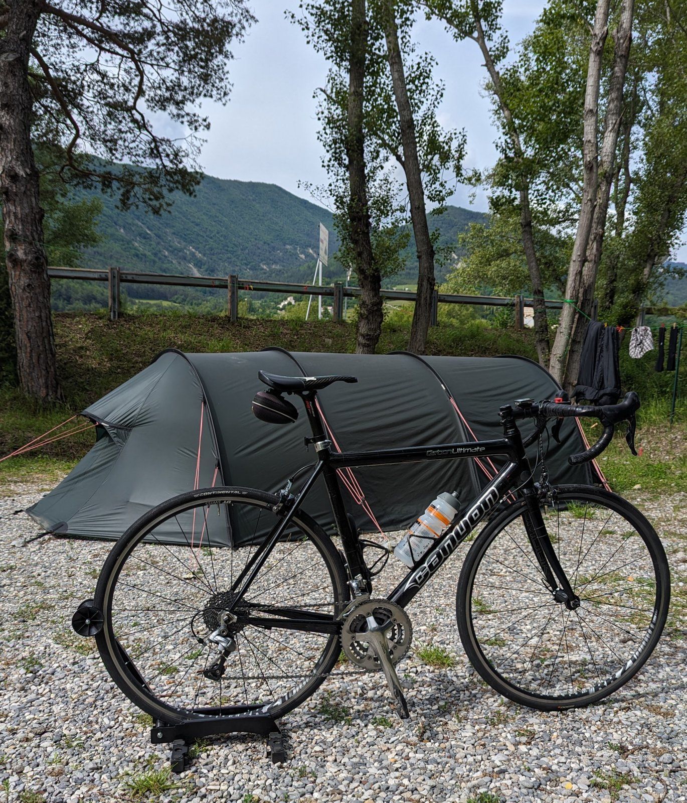

Das bewährte 2005er F10 im x-ten Radurlaub in den franz. Seealpen:
Mein bewährtes 2005er F10 daheim - upgedated auf 2x11-fach im letzten Jahr
Blaue F10 habe ich nicht oft gesehen, die roten F10 extrem selten.
Und es läuft und läuft...
BSA, außen liegende Züge, langlebiger Steuersatz, Reifendurchlauf bis real 28 mm.
Die 31 mm Stütze stört mich nicht.
Kann & tut alles was mir wichtig ist. 🙂

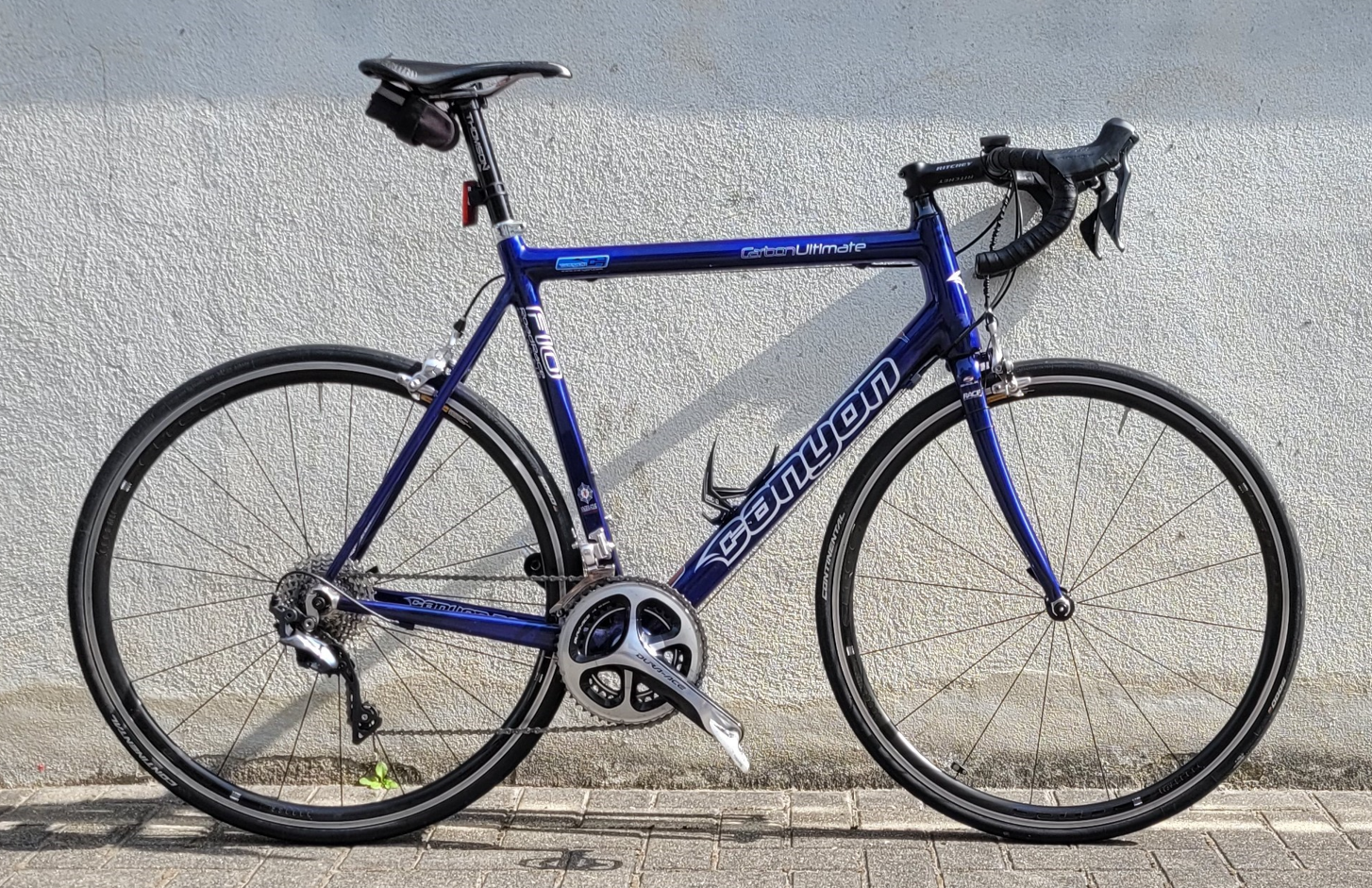

Ich mag das bicolor Design der 9000er Gruppe auch sehr gerne. Habe 2 Räder damit komplett laufen und bei einem dritten die Bremsen und einen optisch wunderbar passenden LRS montiert:
