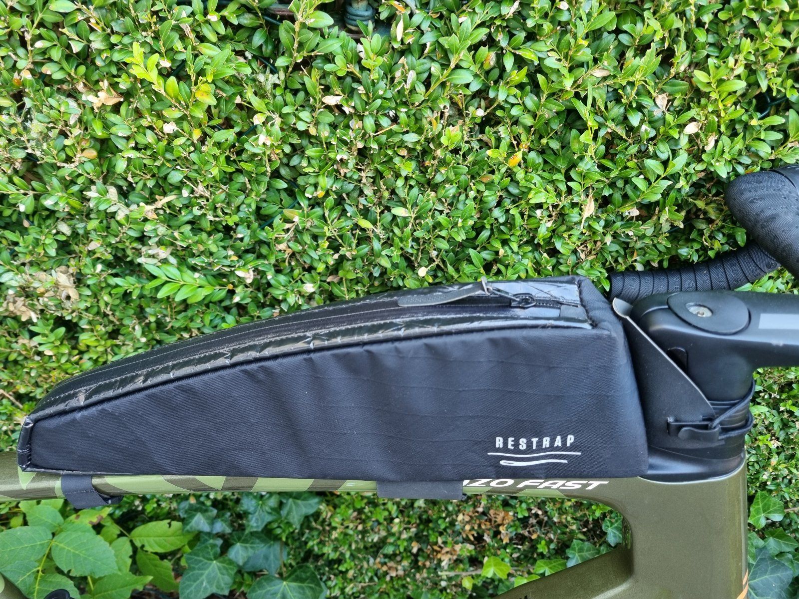

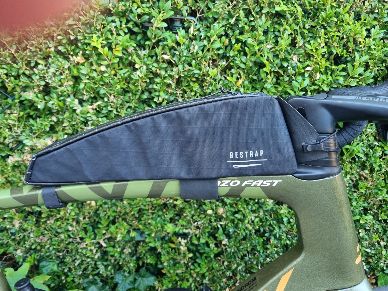

restrap. Regenlasche abgeschnitten, weil eh genäht, ungetaped und daher nicht wasserdicht

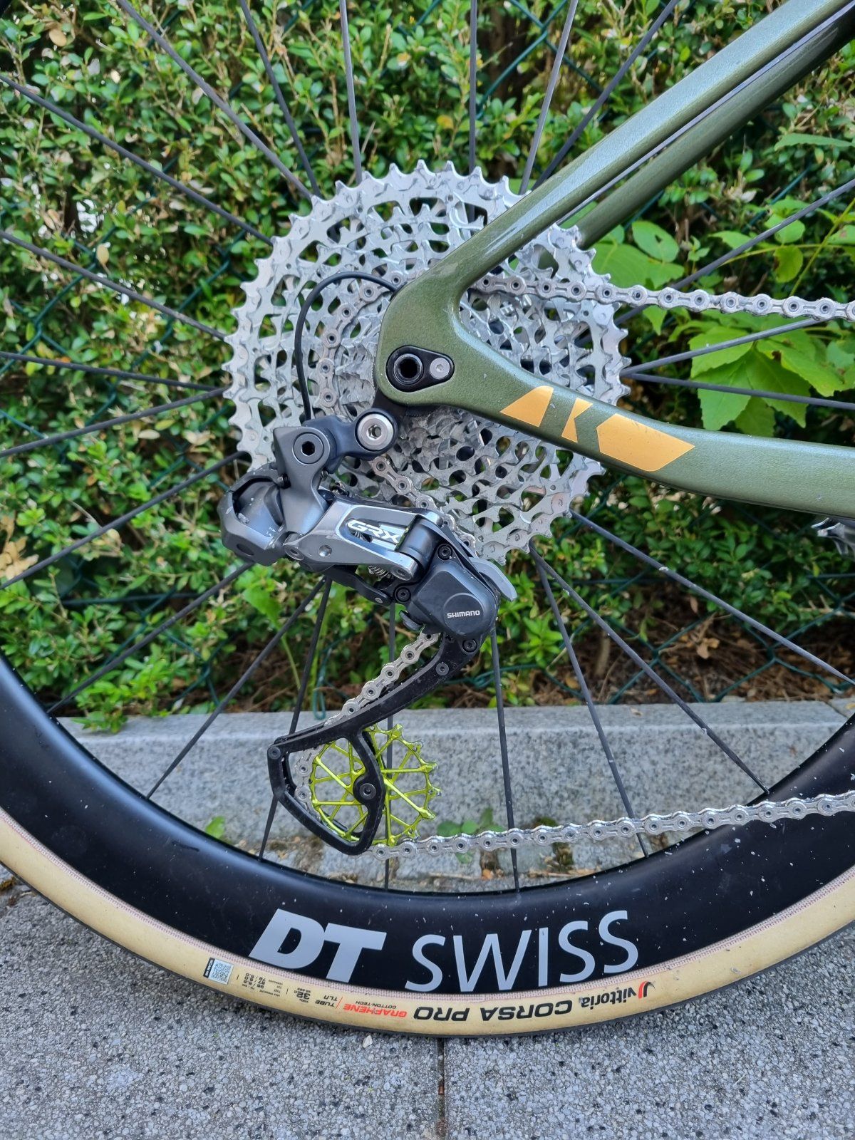

Btw ... Update beim Drivetrain für den Urlaub.
Hab die GRX Di2 1x11-fach drauf und liebe die tollen Shifter und die Performance. Die 40 auf 11/42 waren mir für die steilen Bergforststraßen im Urlaub jedoch zu schwer übersetzt ... daher Umrüstung auf 38 x 11/46 mittels Garbaruk Cage und Kassette. Funktioniert perfekt. Damit kam ich jede noch so steilen Rampe hoch.

Könntest Du bitte verlinken welcher Cage und welche Kassette das genau waren? Bin zZ auf 38/11-42 unterwegs und überlege auch auf 11-46 "upzugraden". Danke!

+1 :D Konntest Du die Kette so weiterverwenden, oder musstest Du kürzen(Längere Kette nehmen?

Servus @kassi
Klar. Cage:
https://www.garbaruk.com/rear-derailleur-cage-for-shimano-grx-di2-11-speed.html?category=15
Und das 11+16T derailleur pulleys set
https://www.garbaruk.com/rear-derailleur-pulleys-for-shimano.html?category=16
@TCaad10
Und Kette wollte ich sowieso eine neue
KMC X11SL
Kettenschloss
Wippermann/Connex Link 11-fach
Grüße aus Minga!

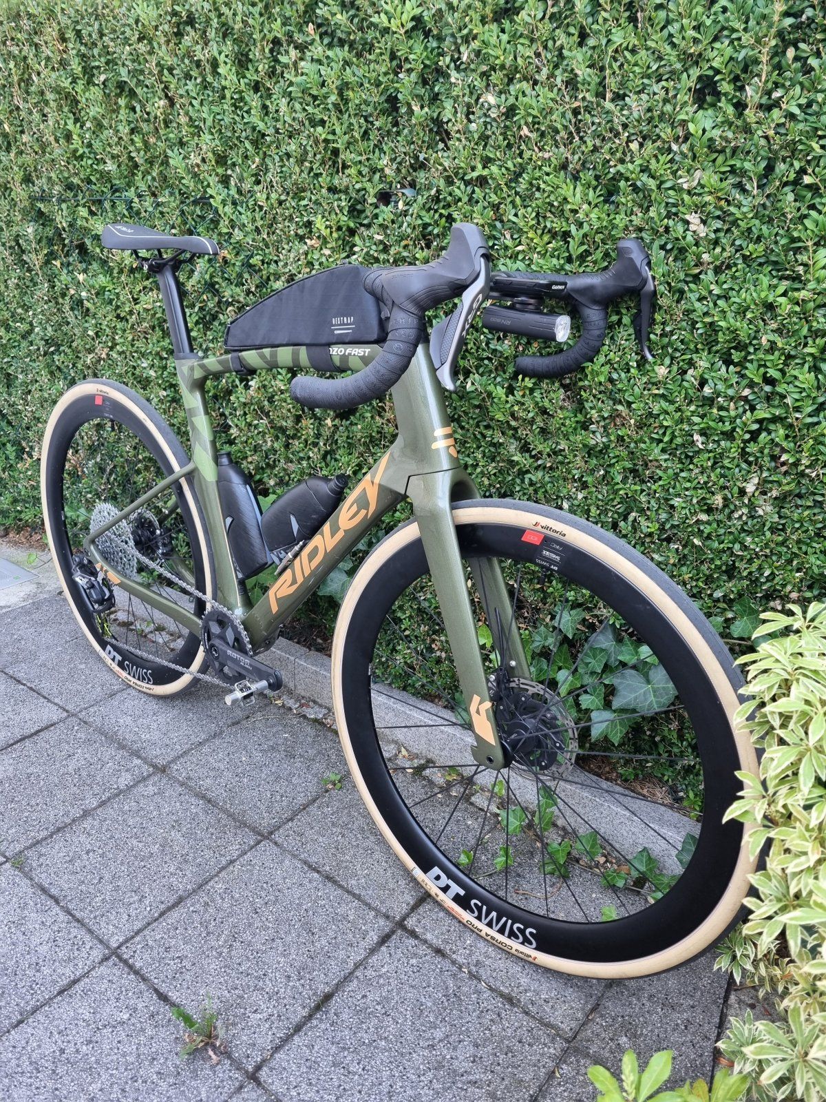

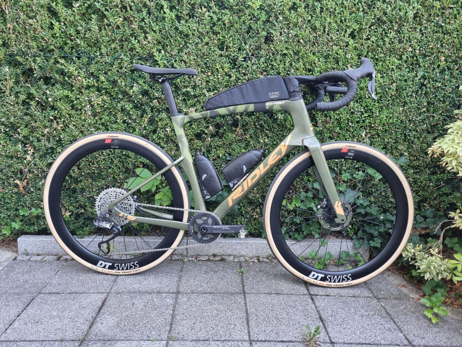

Nahe an der Perfektion.
Grad im "Aero Speed Trim" mit 32er Corsa Pro für Asphalt/feiner Schotter im Urlaubsgebiet. Brutal schnell auf meinen ARC 1100.
38 x 11/46 war die richtige Entscheidung. >12% Rampen. Sonst leg ich 42 auf. Inkl. Kettenwechsel mit Wippermann Link easy, schnell und sauber ... weil ich alle Ketten wachse.
Aktueller Stand per Fotos. Das beste grad sieht man nicht ...
