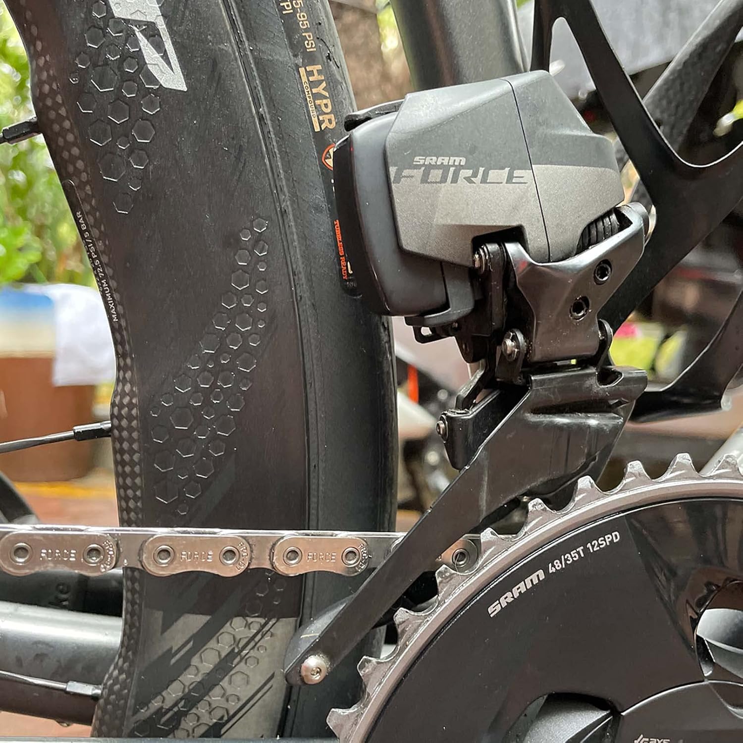

Foto Nuroad C62 nach Umbau auf 2x12 AXS inkl. Schutzblechen. Der Akku hat noch einen halben mm Platz zu den Blechen. Reifen Terra Speed 41mm WAM.
Die wide Variante ist bis 45c freigegeben.
Würde ja auch gerade noch passen ohne Kontakt.

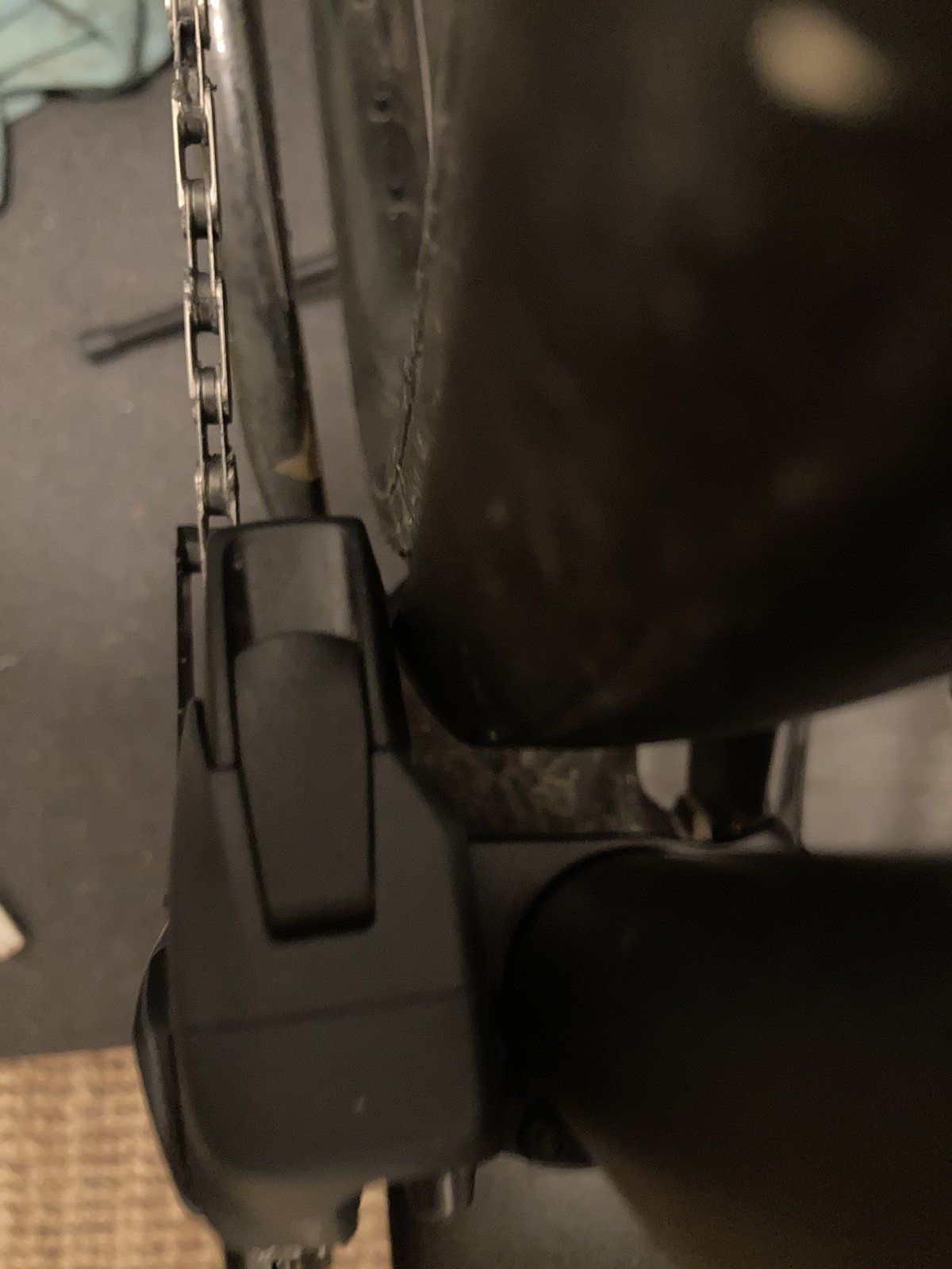

Mit wide Kurbel und wide Umwerfer ist auch nicht merklich mehr Platz. Wie auch, baut ja nur 2½ mm breiter auf der Antriebsseite.
Aber dass muss dann wohl der entscheidende Unterschied sein.
